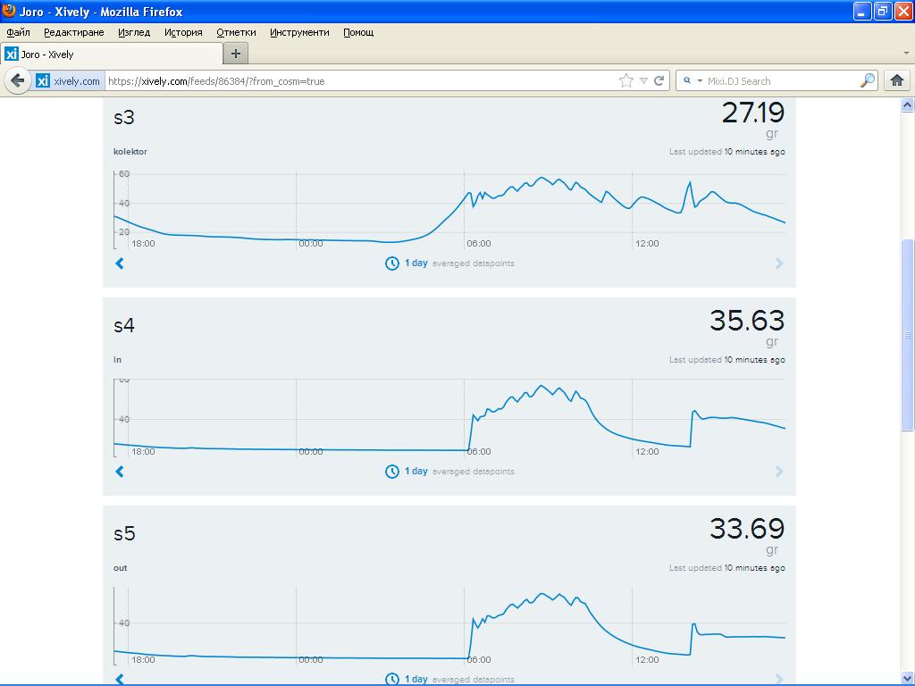

kuuuuuul - майстор
Щом вдигаш 75гр според мен всичко ти е на ред.Ето ти графика /колектор,вход и изход на серпентината/от днес,времето не беше много хубаво.
п.п.Тем.на кол. е с 5гр по ниска от действителната.

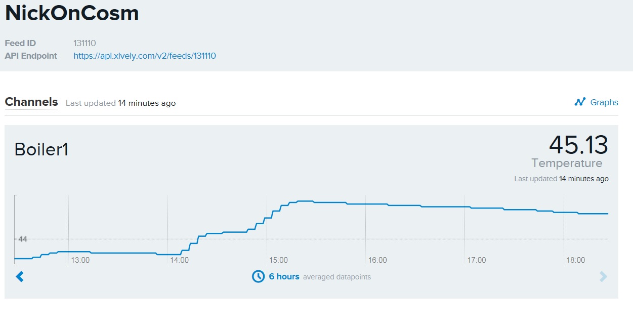

trace74 - специалист
Със серпентината на бойлерите на Шишков всичко е наред. Не знам по какво съдиш,че серпентината е слаба ? В ясен слънчев ден независимо от началната температура на водата в бойлера ми, който също е на Шишков до 17 часа ако няма консумация достига 90 градуса и помпата изключва. Ето графика от днес, когато почти нямаше слънце, валя дъжд и началната Т в бойлера сутринта беше 24 градуса. Температурата на колектора следобяд достигна 55-56 градуса, а Т в бойпера 46 градуса. Ако серпентината не отдава добре няма как да се постигат тези резултати.
Не сме те изяли :-D По-скоро се опитваме да те успокоим ,че всичко със системата ти е нормално :-D
