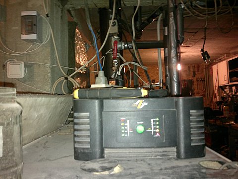

Моят е този 600 вата ups инвертор не мога да си намеря пак да си взема по голя.
Примерно 3/4 киловата.
boretobobo
- Мнения: 215
pansim написа:За какво ти е по-голям ЮПС???Имам два акумулатора по 100а а по голям мие за етажа и с този системата ми работи но е слабичък.Редовно си го пускам да работи на батерии 2 етажа и мазето но от време на време
Не е ли по-добре ако е само за помпата да се вземе по-голям акумулатор?
писка че консуматорите са повечко

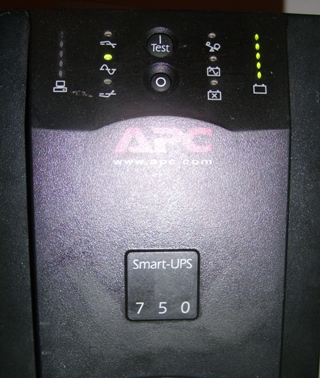

Аз съм с APC Smart-UPS 750. Вади синусоида и помпата не бръмчи. Преди 7 години държа парното цял ден, защото от банката не платили тока и от Енергото към 9 часа го бяха изключили. Докато разберем къде е проблема, докато платя стана 16:30 и тока го пуснаха. От два месеца е с нови акумулатори. Не съм го пробвал колко време ще издържи, защото при мен помпата се включва, когато водата се загрее над зададената температура, но предполагам че поне 12 часа ще изкара.
Повечето обикновени UPS-и работят с правоъгълни импулси или в най-добрия случай с трапецовидни. На компютрите и въобще на всичко що е с импулсно захранване не му пречи, но на останалата техника се отразява зле. Това е така, защото правоъгълният импул се описва математически с безкраен ред на Фурие. С други думи този вид на електрическия сигнал съдържа освен основната хармончна (50 Hz) и всички останали хармонични, и четни, и нечетни до безкрайност. Когато такъв сигнал постъпи в трансформатор или както е в случая помпа, то ефекта от ІІ, ІІІ, ІV и т.н. хармонични се изразява в допълнително отделяне на топлина (загряване) и допълнителен шум (бръмчене). Помпата на парното не се поврежда, просто защото е предназначена да работи на висока температура. Иначе определено се загрява над температурата на водата, която минава през нея и естествено се охлажда от нея, но ако приложите този номер на някой трансформатор продължително време, може да изгори.
