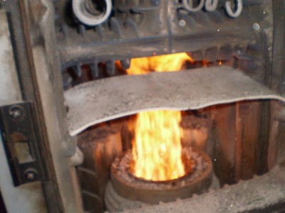

Пламъка изглежда доста висок и жълт. Дали му достига кислород?

пламакьт е жьлт но загрява много добре котела,апьк ис тези пелети........ но сметнато калории и цена просто перфектно.

A когато ес повече вьздух запалва сьс взрив като бомба ипосле изхвьрля на вьн не изгорели пелети тези са много леки.Един голям чувал тежи максимум 20 кг.
