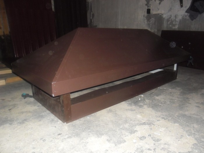

А с каква дебелина е ламарината и с нитове ли се сглабят че не си личи на снимките, защото може и аз да ги правя.
alsted - майстор
Разгеле появи се ... едва ли някой ще разкаже точната технология на свой продукт, с който си изкарва хляба, в публичното пространство. От друго страна не те виждам как ще го огънеш ръчно, освен ако не го направиш 0,5 - 0,7 ламарина, което ... е несериозно. Най-лесно ще ти е от парчета и заваряване. Това дето изглеждат като нитове, трябва да са отвори за захващане :?

Значи в шапките на комините са циментирани четири винкела и за тях беше захванът огънат като вилен покрив лис ламарина, без рамки и тем подобни. И понеже се държеше само на четири болта и беше доста голяма като духаше вятър се огъваше и дрънкаше яко :shock:
Затова си мисля, че ако е нещо подобно на това което прави колегата ще е стабилно.

В такъв случай най-лесното решение е да огънеш (или завариш две парчета) по-дебела ламарина по същия начин и да измислиш как ще се захване надеждно към винкелите (ако все още са там?).

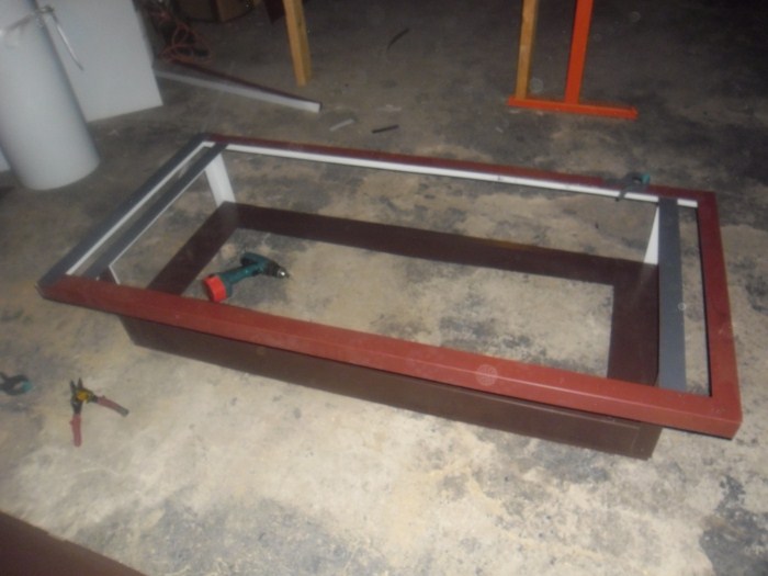

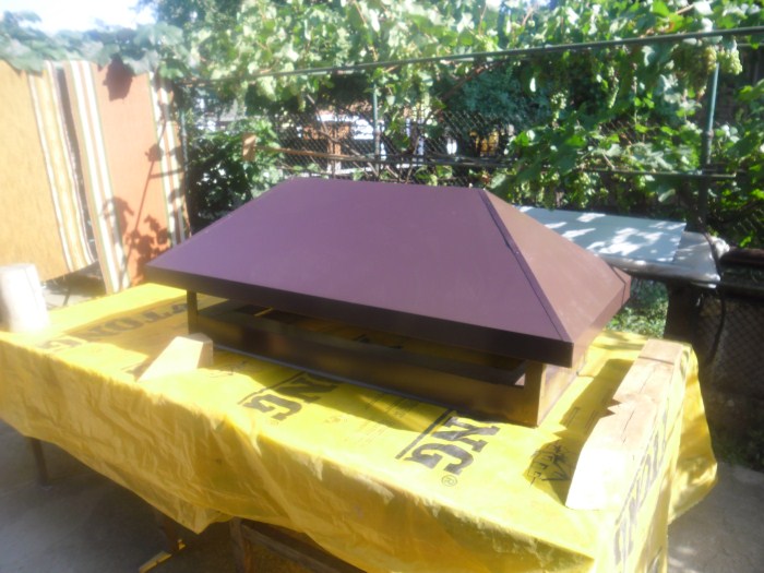

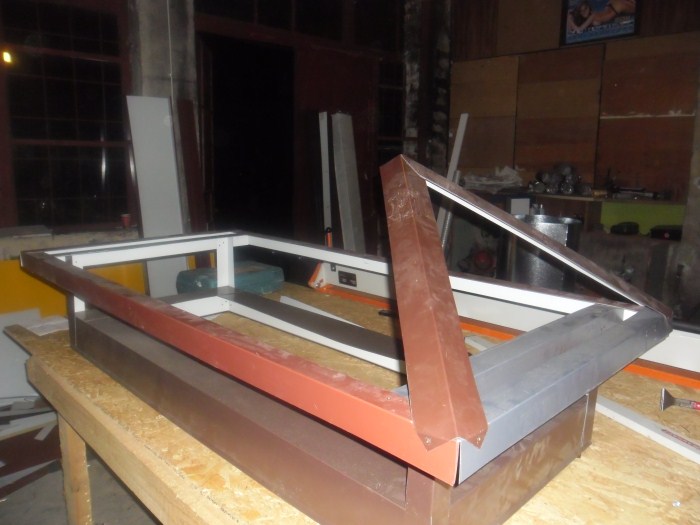

Ламарината е дебела 0,5мм. Кое е несериозното? Огъва се с абкант. Захваща се с поп-нитове. Режи се с обикновена ножица за ламарина. Другото си е чиста хамалогия.
И друго. Аз си показвам работите за да могат колегите сами да си направят нещата. И винаги съм насреща.

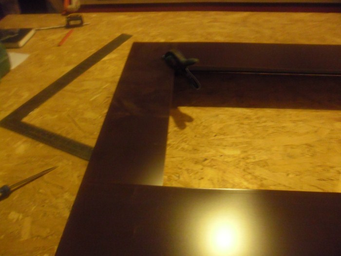

0,5 ламарина се огъва с пръсти - (личен опит), та и без абкант ще се оправи. Тази дебелина обаче, на такова място - напичане отдолу (по принцип), дъжд, вятър, целогодишно ... направено с поп нитове ... въздържам се от всякакъв коментар. Щом имаш клиенти - значи е (си) добре. Иначе - някои работи си изискват хамалогия. Направени бързо и по лесен начин ... някои му викат халтура ...
ЛИЧНО МНЕНИЕ! Нямам абсолютно никакви претенции към бизнеса ти и технологиите ти! Тук е форум - място всеки да се изказва ако има какво да каже. Споделих виждане по питане. Не съм коментирал никъде твоите шапки! Не очаквах, че ще вземе да качиш кройката на твойта и да обясняваш кое-как да се свие на абканта, затова и предложих своето виждане. Смятам, че трябва да е по-дебела ламарината. Така смятам, а какво е твоето мнение си е твоя работа и не виждам проблем в това, че съм предложил своя идея. Държа да кажеш с какво всъщност съм попречил на питащия (или на теб)?

Колега "alsted", щом си огъвал ламарина с пръсти тя е била или по-тънка от 0,5мм или е била тясна ивица. Това, което виждаш по покривите или на снимките е направено с абкант.
Друго, ламарина по-дебела от 0,6мм много трудно се реже с обикновени ножици. Масово се реже с ъглошлайф. Което води до предпоставки за поява на ръжда. и не на последно място, трябва да се има впредвид и теглото на ламарината с дебелина над 0,5мм.
П.П Ще ти дам 1000 лв., ако ми направиш такава шапка с голи ръце (без абкант). :-

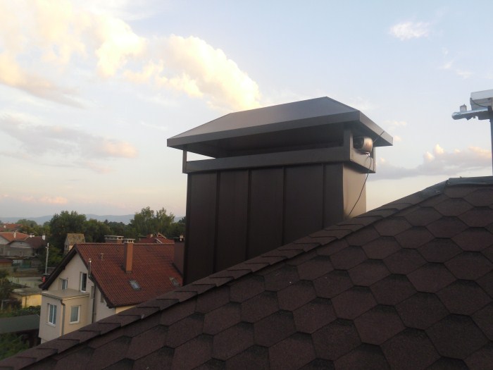

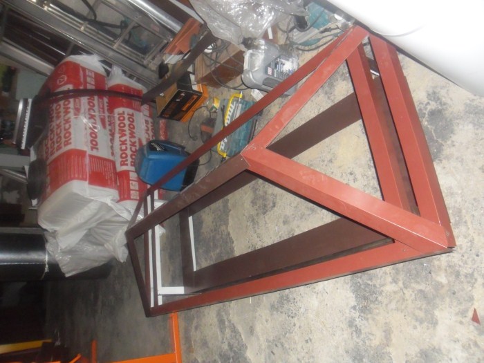

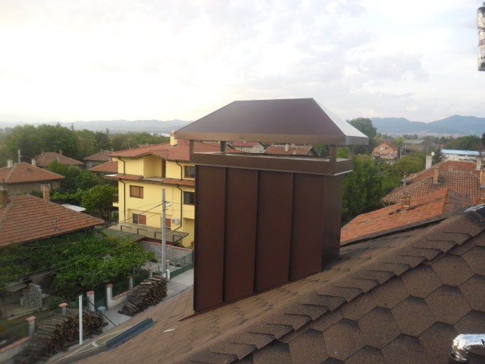

Носещата конструкция на тази шапка е от ламарина с дебелина 1мм. Не вярвам, обаче тази шапка да изгори от водната пара от баните или от пушека от скарата. :-D . Все пак са аспиратори и вентилации от баните.
Вадим Владимиров - специалист

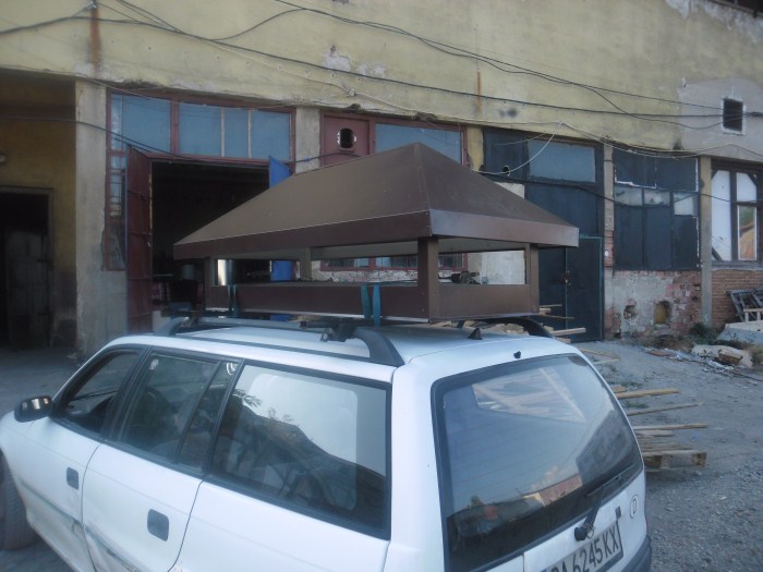

А ето ги и готови.
