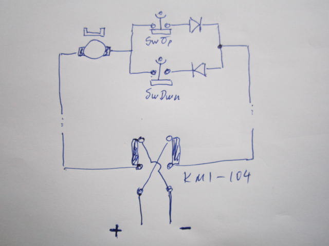

Скромното ми мнение също е, че решението със щори е най-доброто! Щорите е добре да са ролетни, а не жалузийни, като могат да се направят самоделно. Жалузийните щори, при "отворено" положение правят сянка, когато има косо осветяване. За самоделката се прави дълга, "П"-образна стойка, в двата края на която се заваряват две къси, съосни тръбички. Всъщност стойката е "Г"-образна с допълнителна подвижна стена, тъй като в противен случай няма как да се монтира впоследствие въртящата се тръба с навития върху нея екран. На тръбичките се набиват лагери (вътрешните им пръстени), а те от своя страна се поставят в ПВЦ тръба (дебелостенна и с по-голям диаметър - примерно до ф63мм). Вътре в тръбата се поставя сноп от леко опънати ластици (четен брой), крайщата на които излизат от двата края през тръбичките и се фиксират неподвижно към стойката. В средата на тръбата ластиците също са фиксирани и обхождат двустранно радиален щифт, който е залепен (и набит) към тръбата с помощтта на предварително монтирана в единия му край ПВЦ тапа ( липсата на тапа, прави нерешима задачата за едновременно фиксиране на ластиците към щифта и неговото набиване в тръбата! :) ) . Предварително ластиците и тръбата се навиват, с което се осигурява сила за самонавиване на екрана. Посоките на усукване на ластиците вляво и вдясно спрямо щифта са обратни (погледнато от страната на щифта -c.w и c.c.w). За екран може да се ползва сенник с алуминиево покритие за предните стъкла на автомобилите (или няколко съшити заедно). Задвижката може да се направи от двигател с редуктор (за грил) или за автомобилни чистачки. Двигателят се поставя в средата на стойката (зад тръбата), като връзката му със сенника е корда, която минава през ролка, закрепена в противоположния край на колектора, която ролка връща кордата обратно до сенника. Кордата не се връзва директно към сенника, а към средата на допълнителна корда, която е завъзана и опъната към двата края на сенника! В долния край на сенника трябва да се зашие твърда пръчка или метална ос, която да го държи разпънат при движението му. Към двата края на оста се връзва именно и допълнителната корда. Необходими са и два крайни изключвателя. Те могат да се задействат от двойка "ездачи" монтирани съответно на горния и долен край на основната корда. При движението си, те се разминават в средата на колектора. При използване на двигател от чистачки, може да се облекчи автоматиката, тъй като се ползват двете полярности на управляващото напрежение.
(Терминът "ездачи" е заимстван от старата асансьорна техника, където имаше т.н. "ЦЕП" - "централен етажен превключвател", а "ездачите" биваха монтирани на галовата верига.) Ако някой се сеща за нещо недобмислено или принципно различно, би било полезно да го сподели.
P.S.
Ако се ползва "ЦК" ключ със средно положение, тогава се придобива възможността за частично засенчване на колекторите.
