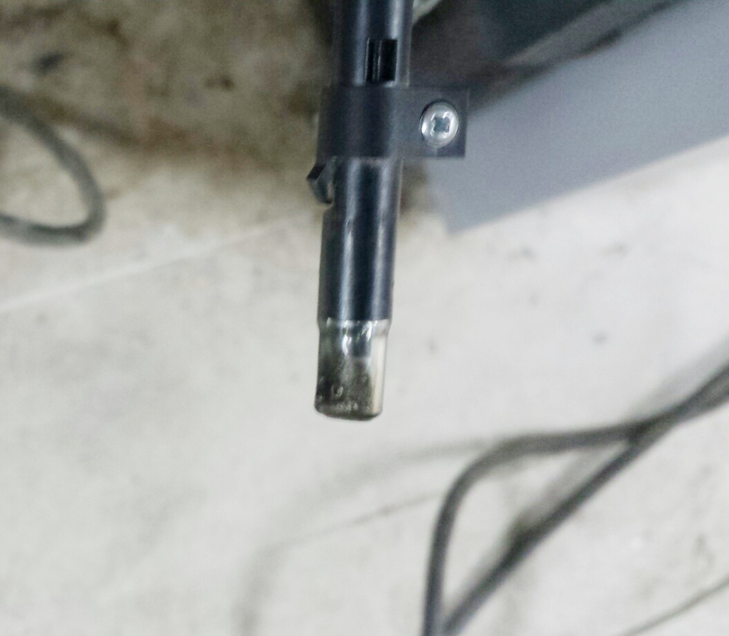

Photo sensor light set 50% е фабрично зададената стойност. Сега като паля котела ми дава грешка Attention!No detect flame. Като проверя Photo sensor light е около 7-10%. Отварям вътре пелетите си горят много добре има си хубав пламък. Каква стойност трябва да е Photo sensor light че да запали котела. Може ли да се е замърсил сензора и да не подава точно информация? Трябва ли да променя нещо фабричните настройки от 50%.

С некачествени пелети, които оставят много пепел след като изгорят, се получават тези разминавания между показанията на фотосензора (осветеността на горивната камера) и виждащият се пламък. Възможно е и да се е замърсил и затова да не отчита вярно.
Точните параметри не ги знам, но принципът е горе-долу еднакъв - трябва да има осветеност примерно 90 в продължение на 60 секунди (пак примерно) и тогава преминава към режима горене.
Относно горните ми разсъждения да поясня. Виждал съм да гори с хубав пламък на 0 осветеност показание на управлението и датчикът си беше чист, абсолютно чист. Причината тогава беше в голяма купчина пепел точно в началото на горивната скара и ... някак гореше. След избутване ръчно на пепелта взе да показва 130, 150 ...200 осветеност и си гори.

На бисолид нямам представа. Логично е да се намира близо до горивната камера в близост до запалката, тоест да следи горивната камера от самото й начало. Не може да го объркаш.
На една ерато gp се бяхме събрали трима нищо неразбиращи човека. Някакви тъмни залежали пелети. Мисля че 25-киловатовия модел. Питам човека каква горелка има и той ми каза греъм. Хм
викам си сега тия пък какви са. Той каза българска... както и да е ... там фотосензорът беше от дясната страна (като застанеш зад горелката) и отгоре на страничния десен панел. Там пелетите си бяха зле и някакви влажни.
А на моята горелка (на Тorch) изглежда е някъде отгоре малко след отвора за гъвкавия маркуч за шнека към горивната камера.

За смяна е
