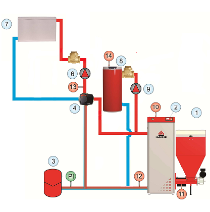

6osi6 - майстор
Намерих въпросните клапани, за по-малко съпротивление с по-голям размер - 1 1/4", 2 броя, от тук
http://www.tashev-galving.com/010+BRL+4 ... 0%B5%D0%BD
и схемата на монтаж сега изглежда така.
LazarGanev - "Велик майстор"
Ами да, така е добре, но 1 1/4" е много, особено за бойлера
6osi6 - майстор
LazarGanev написа:
За бойлера си прав. Ще сложа размер 1/2" или 3/4".
На централния кръг мисля да го оставя 1 1/4", за да се ползва горната камера на котела с ръчно палене и да превърта гравитачно когато няма ток по-дълго време.
А дали ще превърта? С какви тръби е инсталацията, колекторна ли е?
6osi6 - майстор
LazarGanev написа:
Инсталацията е с тръби 1" до първи етаж и 3/4" до втори. Колектори има, след тях алуминиева тръба фи-22 по пода до радиаторите. Водата превърта без байпас на помпата.
Такива тръби ф22 с алуминиева вложка няма, има ф16, 18, 20, 26(25). Трудно ми е да повярвам, че при такива диаметри и колекторна система водата ще се върти термосифонно - това е против всички принципи на изграждане на термосифонна система
6osi6 - майстор
За тръбите грешката е моя :? Размерът след колекторите е фи 16.
LazarGanev написа:
Не твърдя че системата "върти" - а че може да "превърта" водата в извънредна ситуация! Работила е в този режим по стечение на обстоятелствата, само когато е без ток по-дълго време, акумулаторът е изтощен, а преди това котелът - зареден с 25-30 кг. въглища е загрял водата, радиаторите и бойлера при работеща помпа :!: :!: :!: Котелът не е пален когато няма ток!
Температурата на водата при работеща помпа е 55-60 гр. в котела и 45-55 гр. в радиаторите. При преминаване в режим на работа без ток, температурата на котела се повишава до 70 градуса, а на радиаторите спада до 40, но все нещо превърта, топли и котелът не завира.
При преправянето на инсталацията ще скъся пътя ѝ, и ще дам още наклон на тръбите след котела към колекторите.
n.ganev - майстор
6osi6 написа:
Няма какво да те притеснява тази температура. Тръбите си издържат безпроблемно дори и повече.
