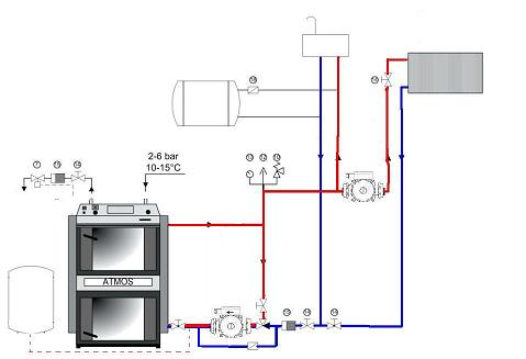

Вървим към финала на темата, ремонта на ОИ ще се прави в края на ОСезон, затова искам да съм готов със схемите и да набавя материалите, после лесно!
90% ще бъде Термовар или Есбе вентил, прочетох, че се препоръчва монтирането им на студения
вход, за да се избегне топлината от котела, Преправих схемата С ЕСБЕ то защото не ми отговорихте за него дали да бъде преди или след помпата..
СХЕМА С ЕСБЕ -2.JPG (70.72 KиБ) Видяна 2028 пъти
Energyx - специалист
Помпата от другата страна -между вентила и крана.
filmatoplo - майстор
Помпата най близо до входа на котела-между котела и термовентила ,и с този термовентил трябва втора помпа -поставена на топлата тръба с посока към колектора ,без нея няма да стане ,няма да има добра циркулация през радиаторите и най вече през бойлера .

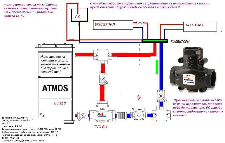

За помпите разбрах, но тази втората е предвидена за после заедно с 1+1+1/опция/ -200литра
буфер
Направо казвай марка и модел на трипътник за настоящата ситуация
Да питам за разводката зад котела- как е най-добре, моята е една педя и мисля дето го души-място бол

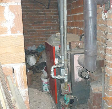

Ето ти една снимка- обикновен АТМОС на въглища :-D
дали ще тръгне или на скраб-ама това е единствения комин в къщата!
Здравей, не работи ли добре, какво прави сега, на въглища не прави пиролиза, пишеш че е модел. обикновен тоест не комби, не ти ли прегаря керамичната.
genzlat - специалист
filmatoplo, здравей,
въобще не работи, обикновен е , на въглища беше инцидентно, за проба- но продължи доста преди три години
Всичко си е здраво почти като ново, единствено едната панта се размърда от непрекъснато отваряне на вратата
не ще да гори, не може да се самостопли- все си мисля, дето е от комина, ама ела го виж когато
успея да годокарам до 90*С,вибрира цялата къща-така тегли, не пуши не връща
вентилатора повече го гаси отколкото да разпалва
като завърти водата, умира на 60*С и толкоз
ако успея да го вдигна на 85*-90*С пък докато мигна е отишъл на над 100*С кофти работа
поздрави

котлето изглежда добре, колко киловата е 32 или. 50 .Щом вдига температура е добре да има буфер, поне 500 литра, след него помпа и смесителен вентил за водата към радиаторите. между котела и буфера се монтира също помпа с термовентил 62-72 градуса. така направена инсталацията става супер.

genzlat написа:
буфер
Трябва и съвет за втората помпа дето да търся;
по-малка за байпаса и тази дето е сега за нагоре или обратното
котела е 22кв а консумацията около18кв
Трябва да направим нова схема с опций за допълване
ако правилно съм те разбрал-започваме от това...
ОТНОВО СХЕМА.JPG (16.48 KиБ) Видяна 1899 пъти
