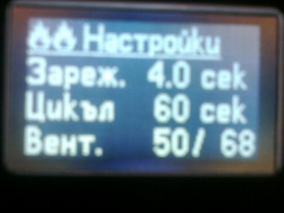

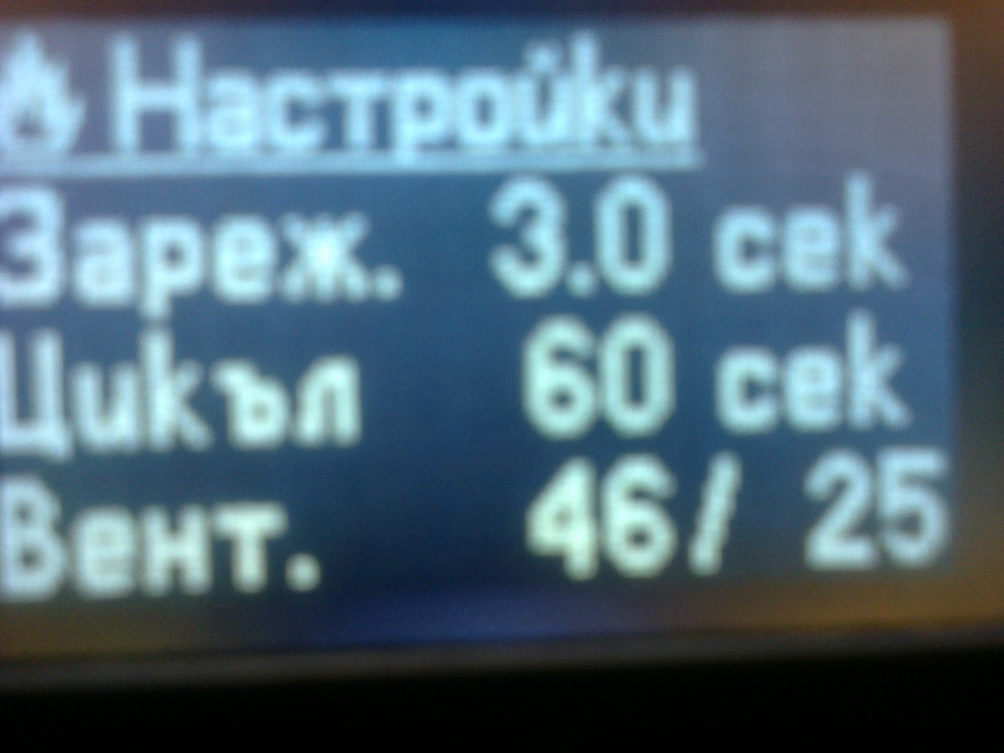

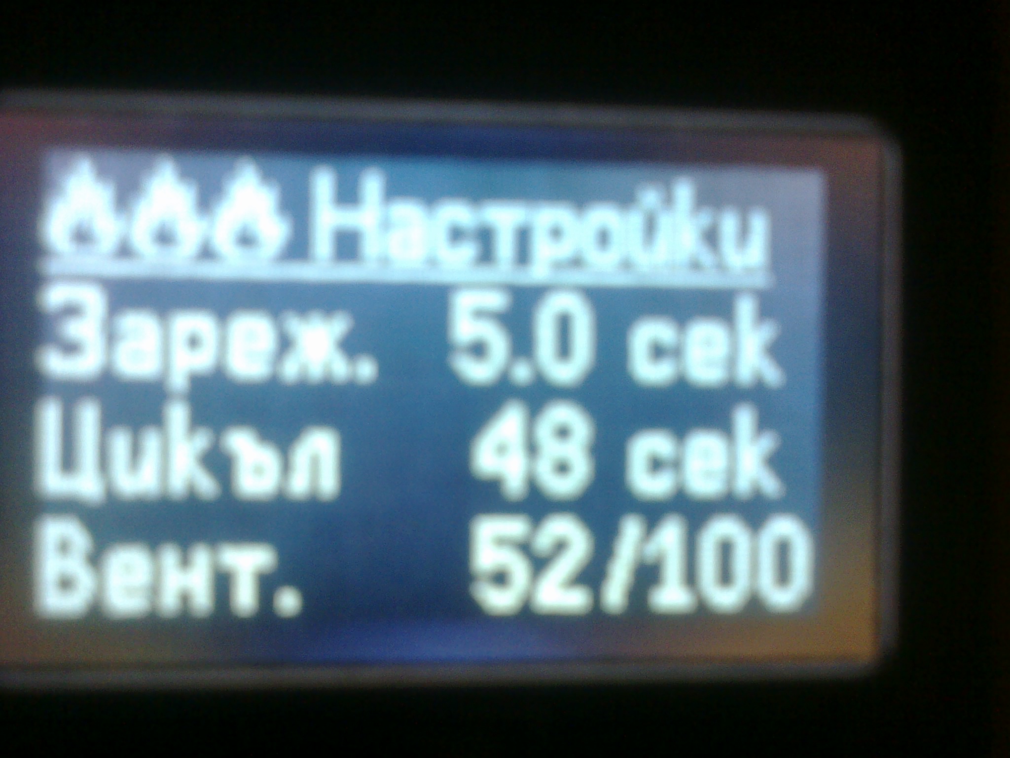

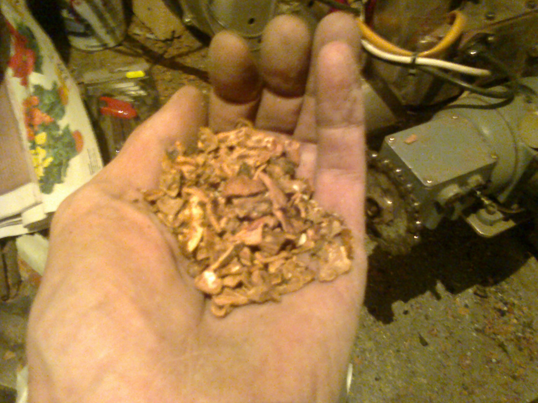

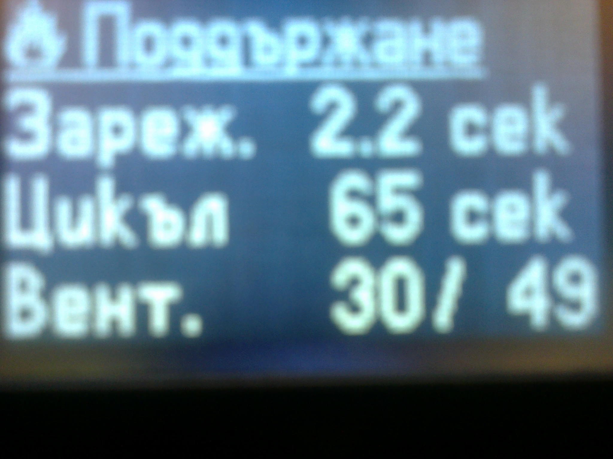

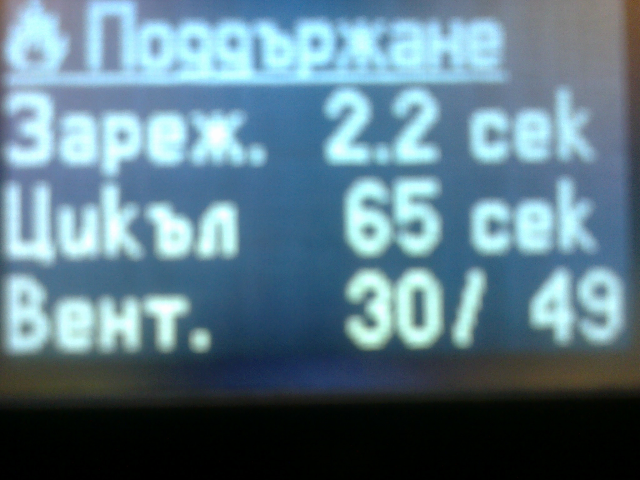

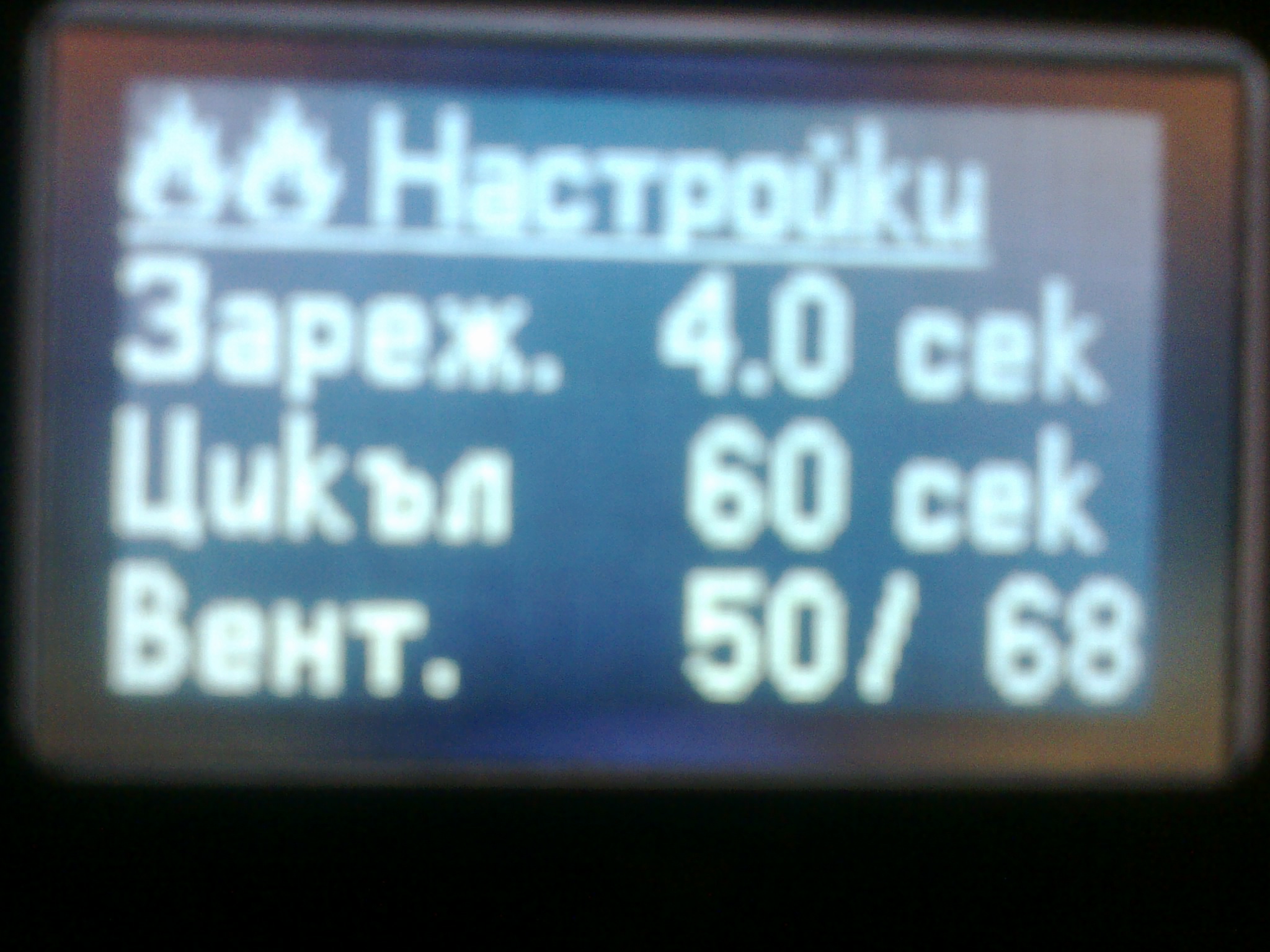

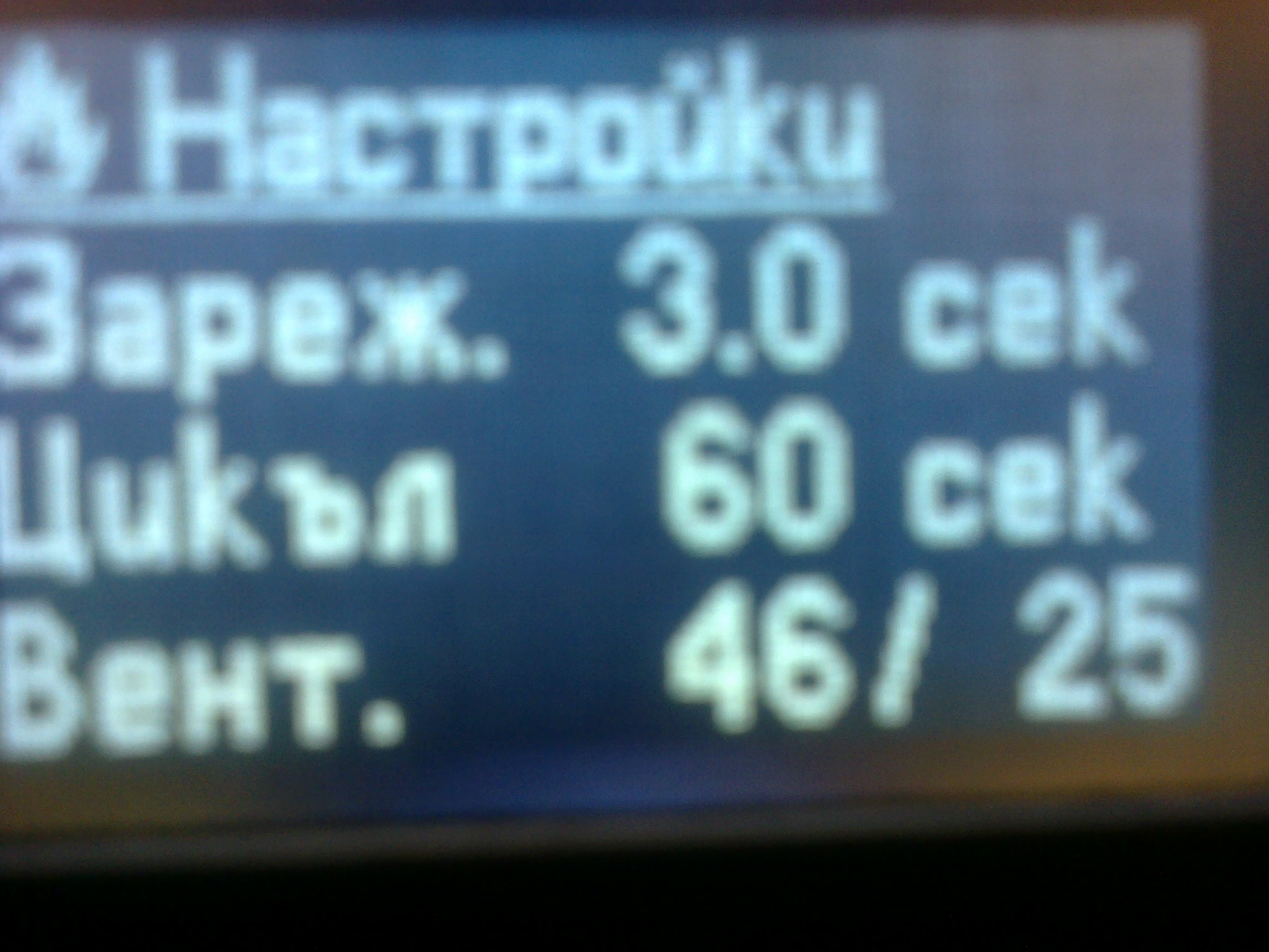

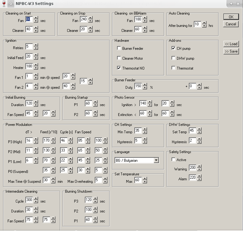

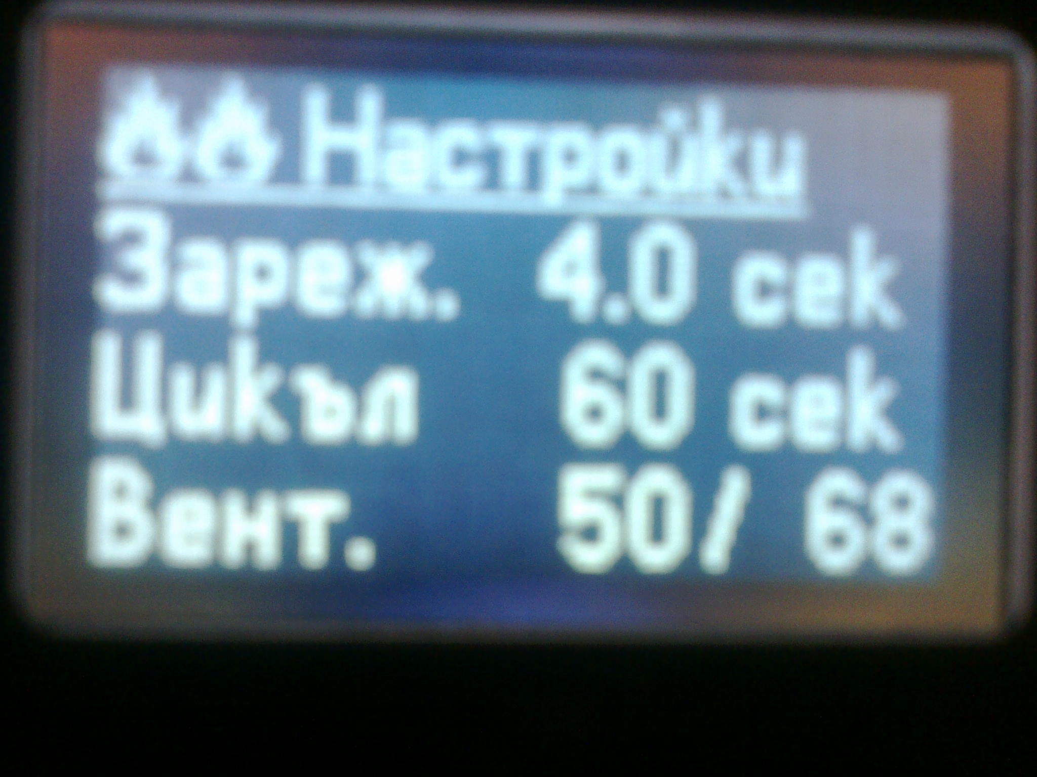

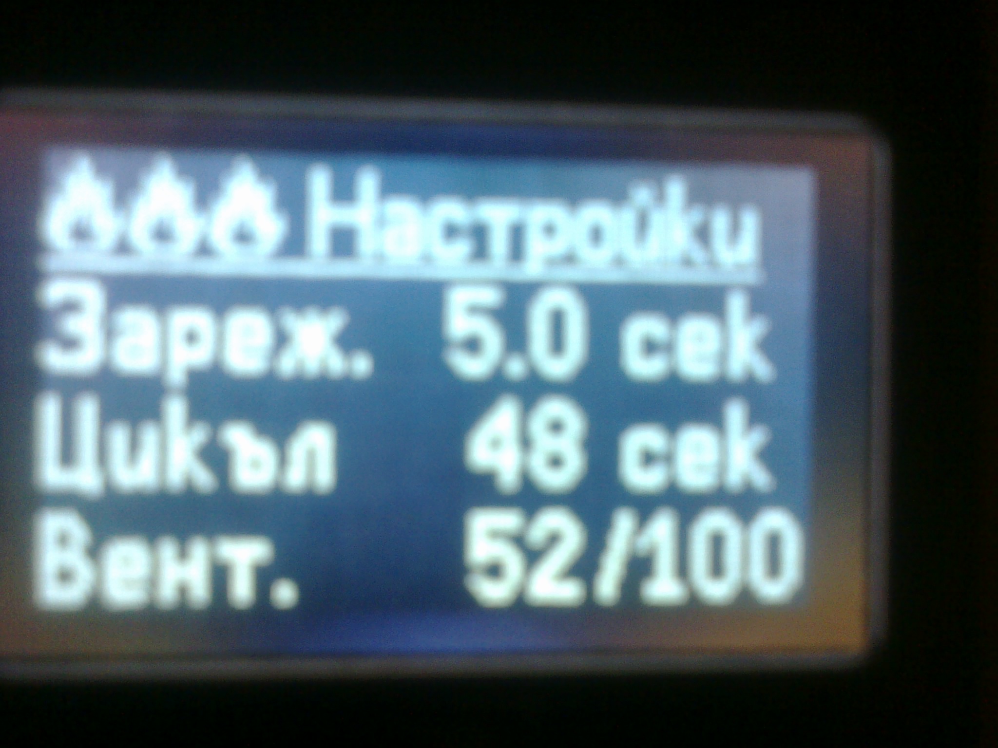

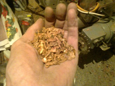

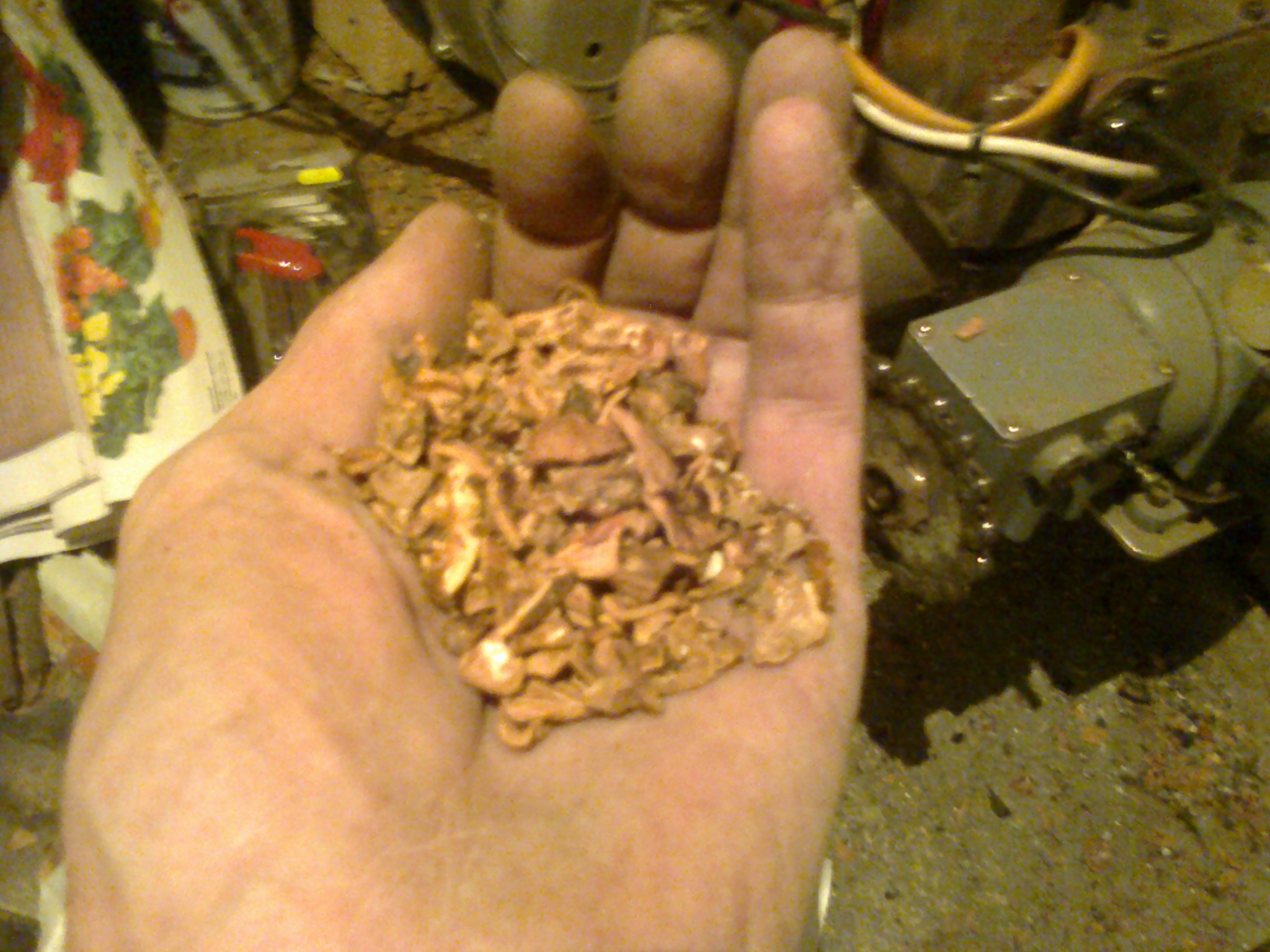

При мен настройките ,със същия контролер, са доста по снижени ,като доза -и увеличен интервал на подаване ,би ли споделил ,колко ,като пари ти излиза едно денонощие отопление?Ще приложа снимки на моите настройки ! ТЪова в шепата ми е една доза на трета степен !

По отношение на настройките вкарах в една таблица на ексел настройките на всички производители на горелки които ползват натурела управления
и съм си избрал нещо мое, което мисля че не е най доброто.
Тъй като не живея постоянно на обекта паля я от телефона 2-3 часа по рано и като отида нещата изглеждат по друг начин.
Нещата са доста около промените.Ако се сещате и нещо друго питайте.Ще се постарая да отговоря когато имам възможност.

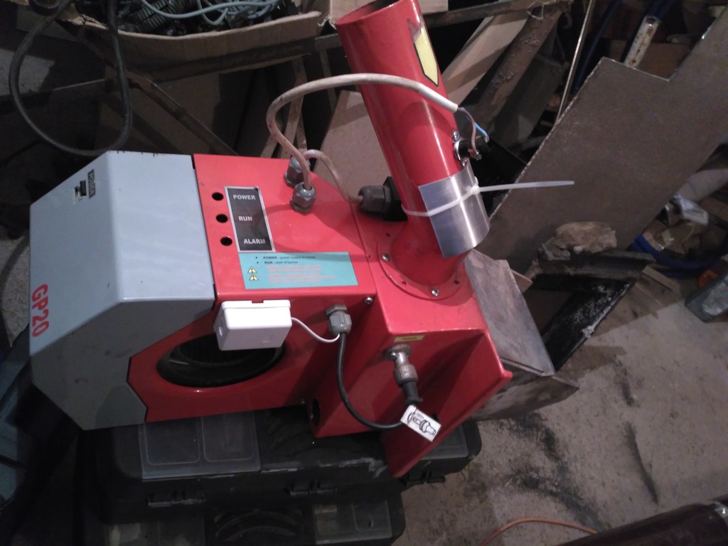

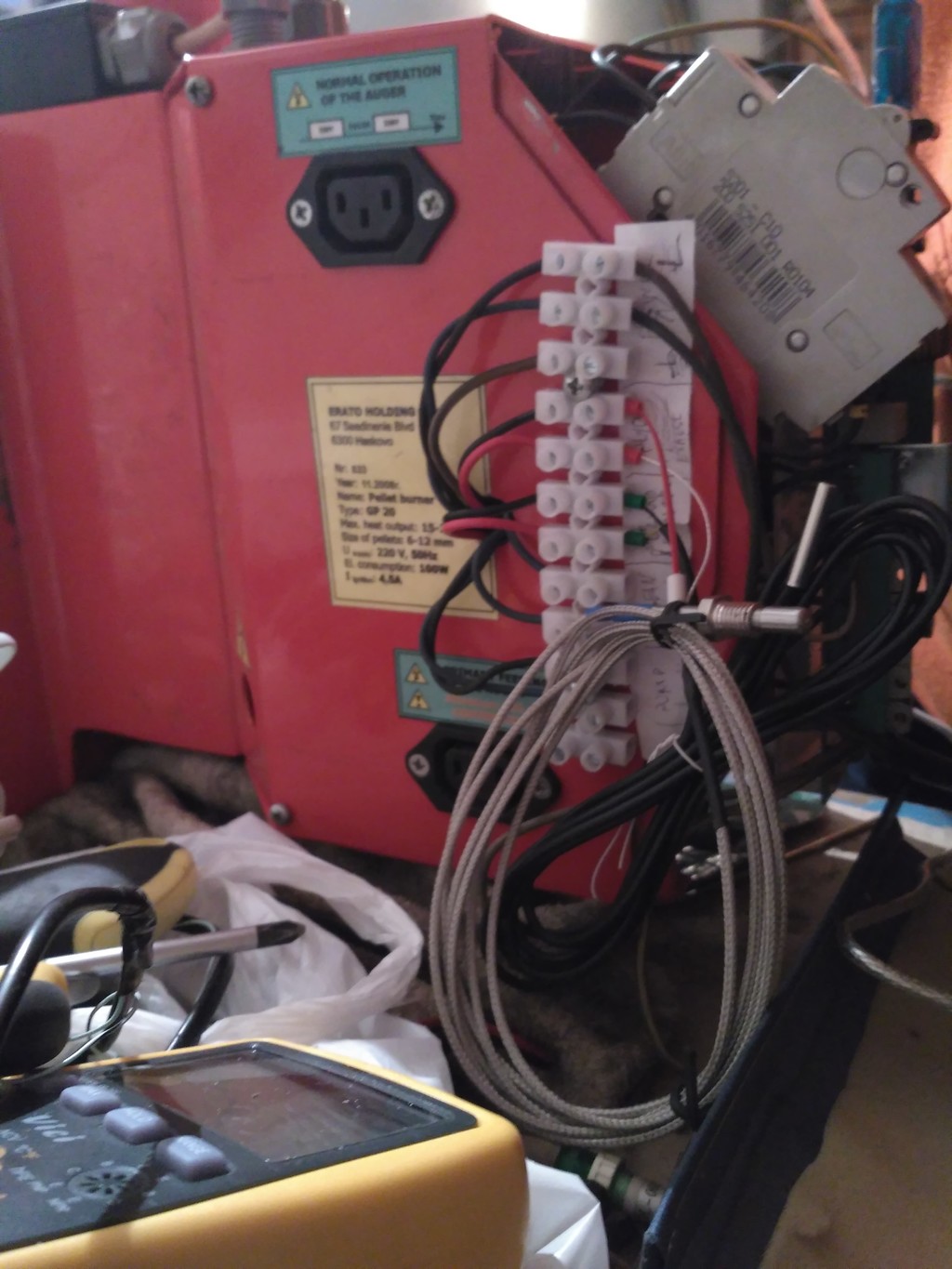

valqk - специалист

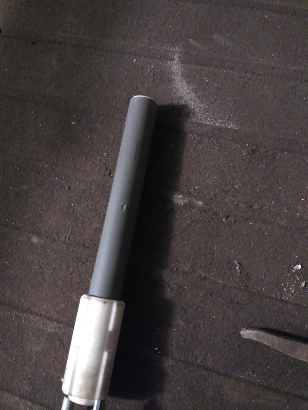

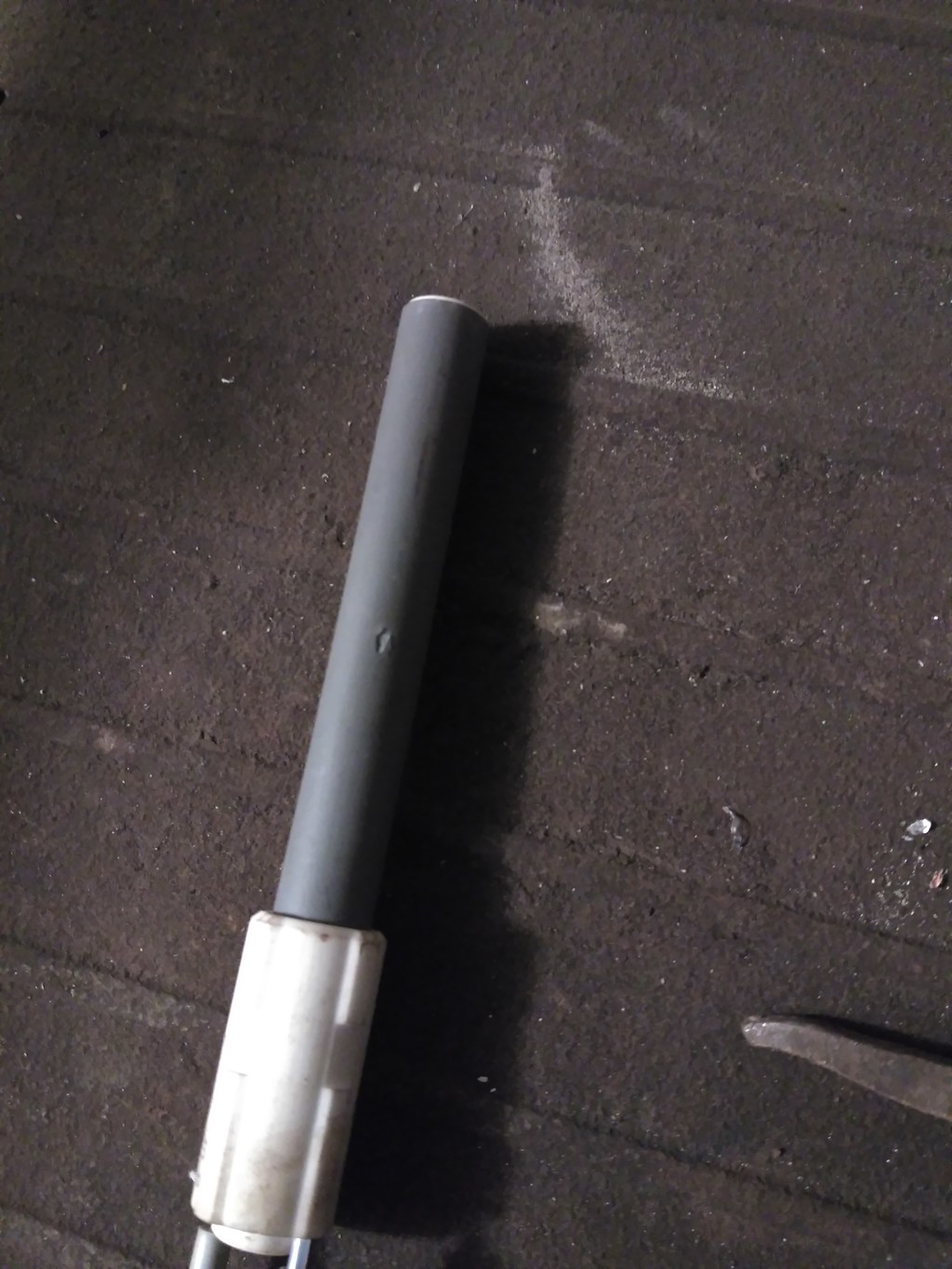

Има. Запали 15тина пъти и изгоря :-D
Тъй като и теглих една, че вече бях монтирал, след като ме светна за излизането на тръбата, а и да видя колко ще издържи - е, не издържа. Сложих стария нагревател с контактор. Сега пали за 2мин, а не за 30сек - голяма работа.
Ще се пробвам да я сменя гаранционно - не знам дали не е била дефектна все пак - доста я мъчих с проби и издържа, а и в сайта уверяват, че нямало проблем да остане и без въздух - факт - пробвах я 10мин без да я духа нищо - ОК си беше.
Ще си взема 350вата пак нагревател. Тея керамики много капризни май май :roll:

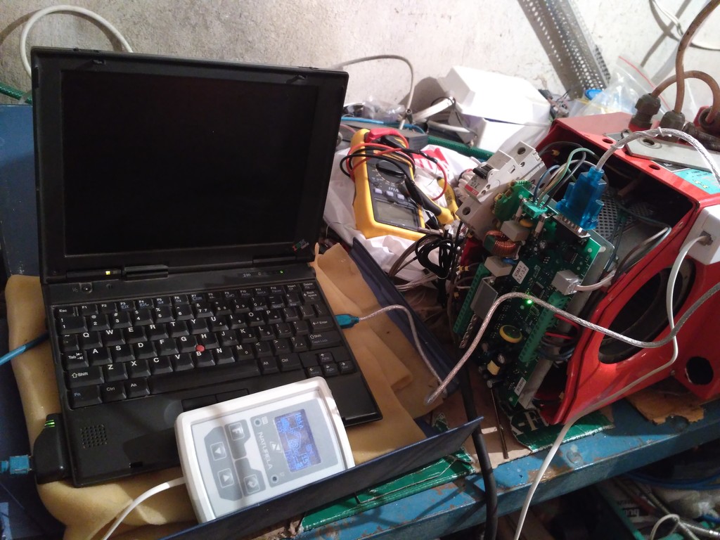

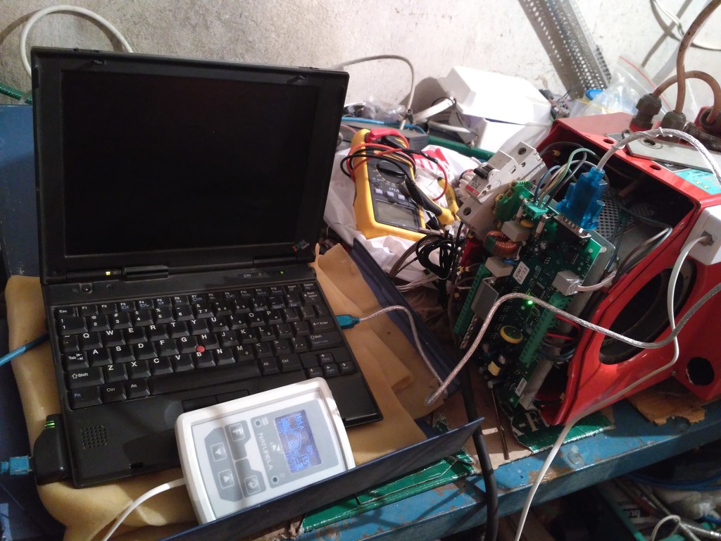

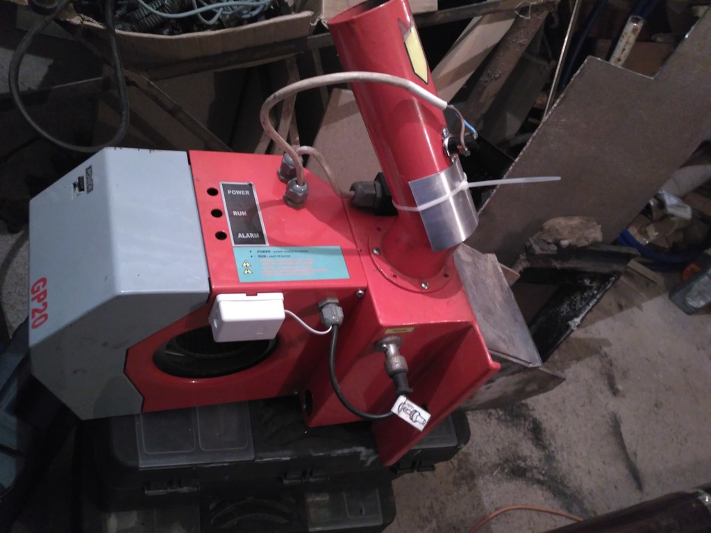

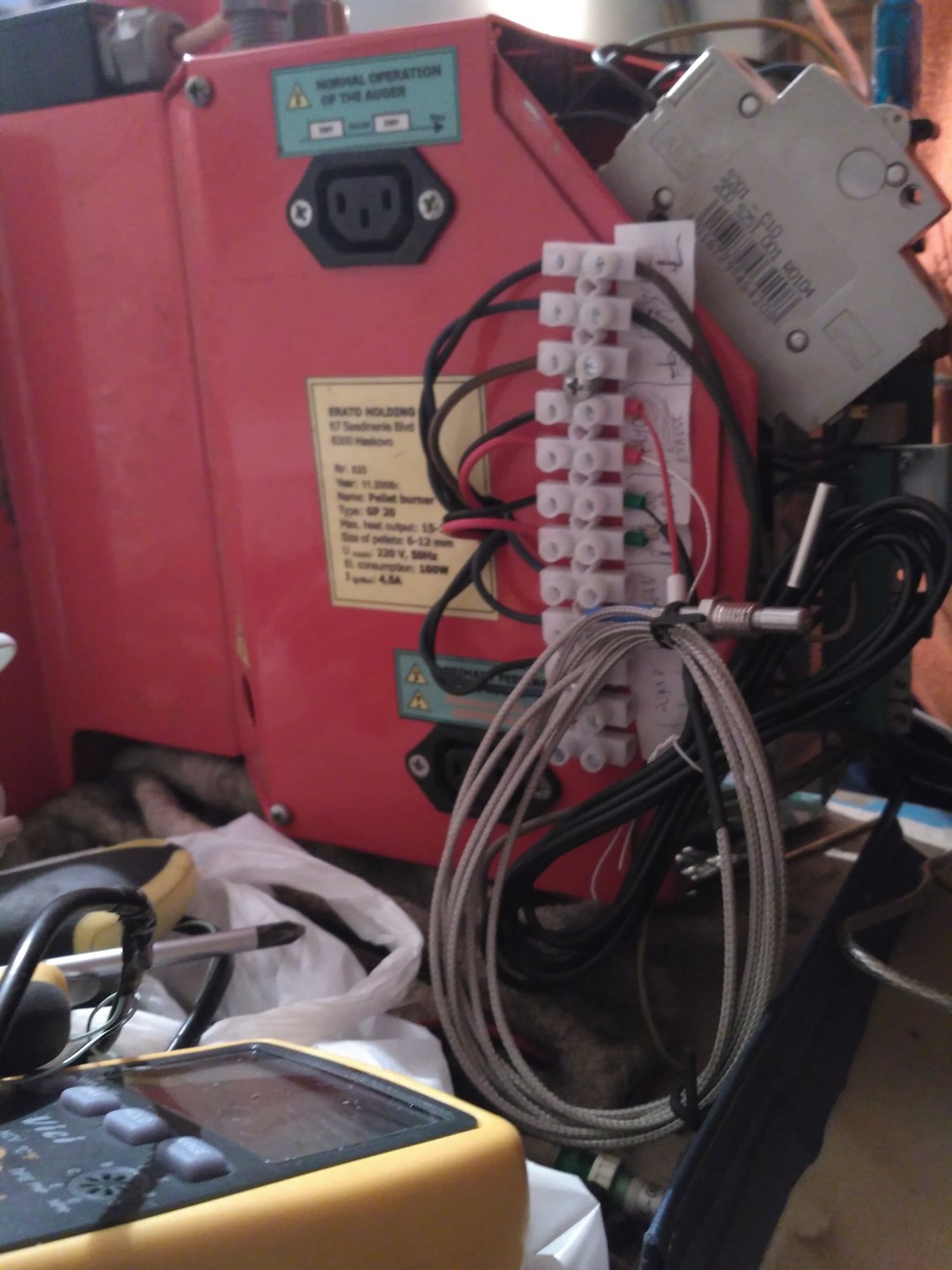

Ето малко снимки. Успях да набутам всичко в горелката. В момента седи отворена, защото трябва да купя контактор за евро шина и да го монтирам вътре + да поизрежа ком порт кабела, че подпира.
В момента съм вързал стар лаптоп с който прехвърлям комуникацията по мрежата. За съжаление, от натурела ми отказаха информация за протокола за комуникация - бил конфиденциален.
Ето линк към повече снимки, че само 5 мога тук.
https://www.valqk.com/tmp/kotel/
п.п. Надупчих горелката на 2 места за тръба за духалка за почистване, но още не съм я монтирал, че трябва да измеря Ф и да взема маркуч.
Вижда се по снимките - едното място е отгоре, където е ламаринката, другото е долу в дясно в задната част.
В момента съм залепил дъкт тейп долу и ламаринката горе и се чисти само от перката за въздух, което не стига :)
п.п.п. На тези триаци, с които в момента управляват им дават 16А, че издържат, което е доста над 1.1КВ (колкото е стария, голям нагревател). Явно от натурела са се застраховали МНОГО, а и охлаждането им е смотано, та се замислям дали да не монтирам хубаво радиаторче и да си ползвам директно, без контактор за голямата запалка. Ще пробвам и ще докладвам.
Най-много да опукам оптрон/триак.
IMG_20161115_212730.jpg на операционната за проби :)
IMG_20161116_201923.jpg сглобена.
IMG_20161117_020534.jpg вижда се, къде е цъфнала.

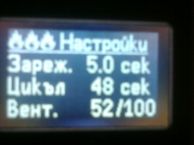

текущи настройки. Може да е малко малко въздуха.

:) Приятелски пиша ,това което видях с нагряването на запалката на снимките е Шега нали . Абсолютно е щяло да стане както бях казал в тръбичка и отвор където и е мястото ,и пелетите покриват отвора , запалката Не трябва да се допира до нищо защото ще изгори .А контактор евтин има във Викиват ,казва се Реле и струва 3,90 лв .

filmatoplo - майстор

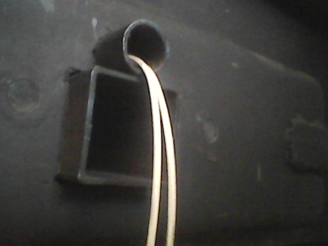

Точно през тези отворчетата трябва да се покаже тръбата 5-10 мм .Запалката това което свети не се допира до нищо седи на 3-4 мм от стената на тръбата ,само цикъла опира до центрова .
