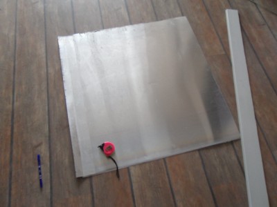

Сега сериозно: Днес имам време и съм решил по идеята на Evgeniy и ivanovbg да напрява подобрение на циркулацията на въздуха в тръбите с преграда от ал.ламарина. Имам голямо количество печатарски плаки, които мислех един приятел да ги нареже на гилотина. Не ми се излиза това снежно време навън и ще опитам с ръчната ножица.

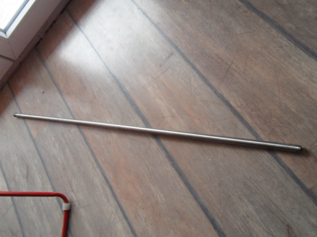

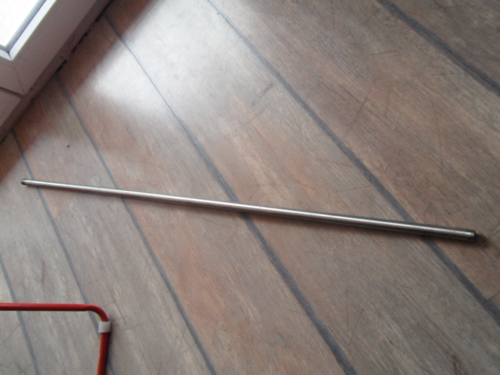

обмислях варианта продухването на въздуха във вакумките да е с неръждаеми тръби Ф 15х0.8 като на снимката, от които също имам голямо количество, но с тях ще направя втори опит на вторият колектор за да има база за сравнение ( все пак те са по 1,5 до 2 лв бройката, а плаките 1 лв., като от една плака могат да се изрежат голям брой ленти)

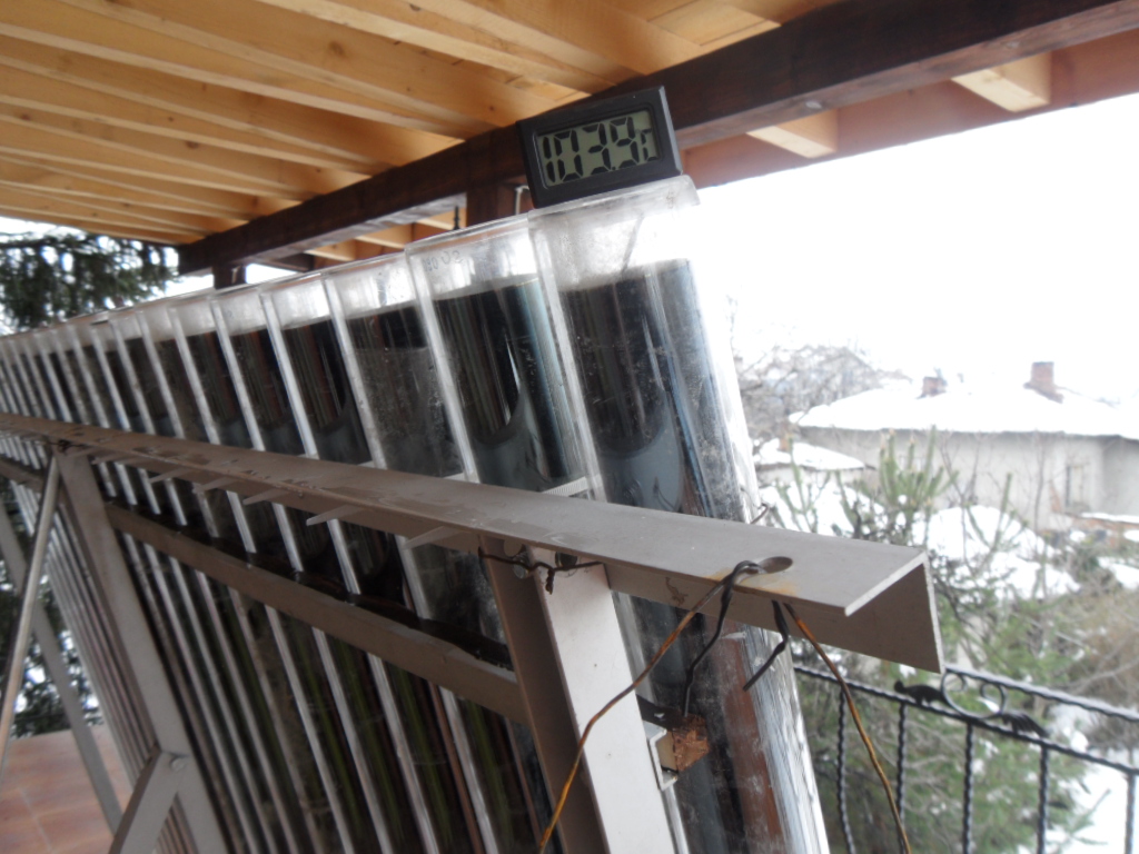

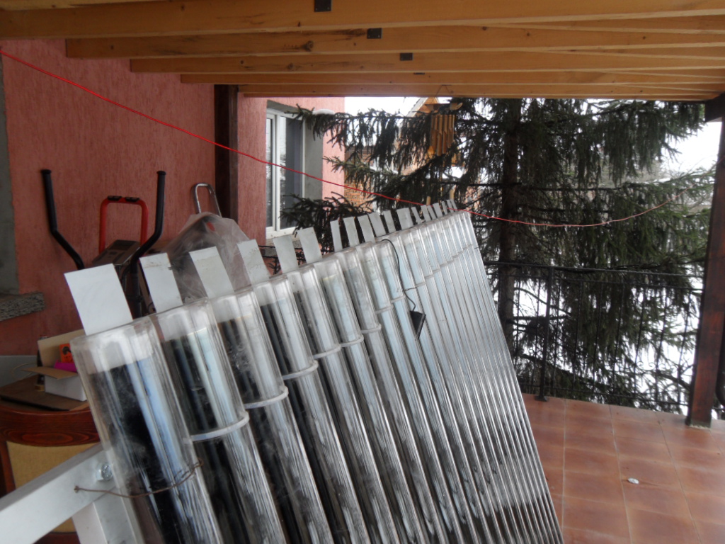

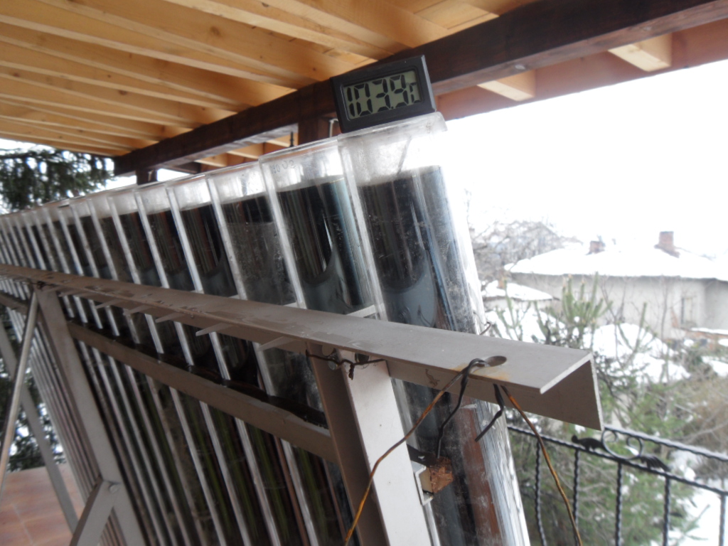

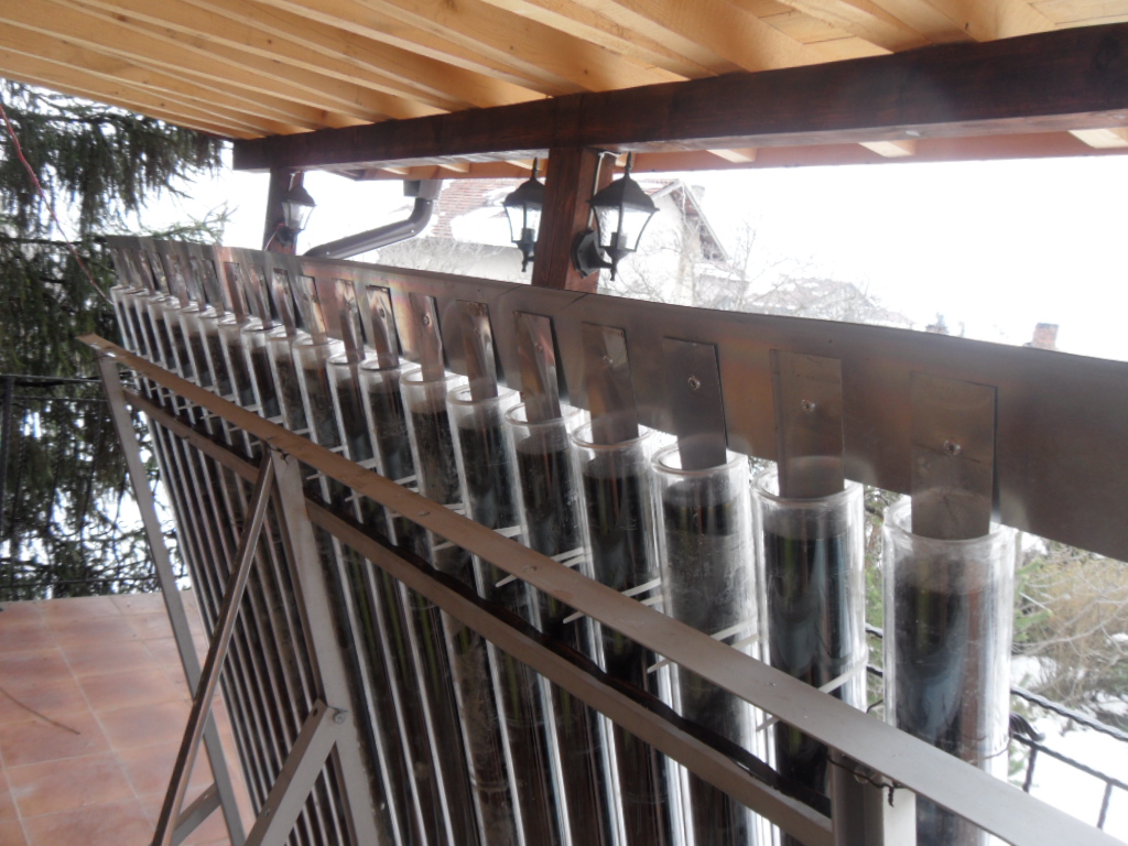

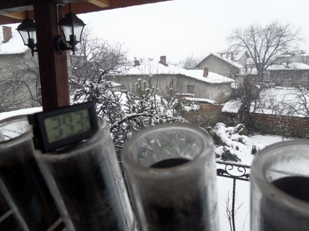

Докато монтирах ал. ламаринки във вакумните тръби усетих, че излиза горещ въздух от тях. Пъхнах в една диг. терм. и показа почти 40 градуса. Днес е 10.03 навън вали сняг, а колектора съм го преместил под покритата част на терасата
Впрочем снимката показва положението

Много или малко... не мога да коментирам засега. Това са данните

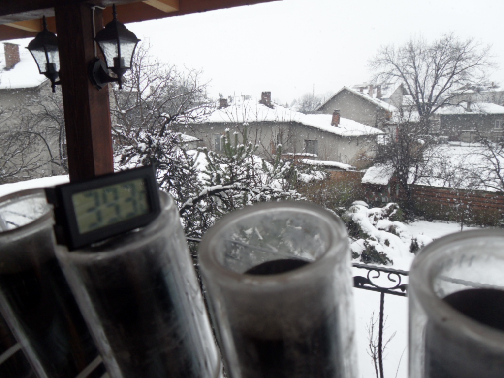

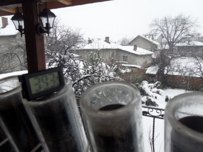

Към 12 часа днес снега намаля, леко просветна, но слънце нямаше
температурата в тръбата надмина 100 градуса и извадих сондата за да не се стопи кабела. Трубите все така бяха ПОД навеса на терасата и докато монтирах ел.ламаринките въздуха ми гореше ръцете. Получи се много добър коминен ефект с тези ламаринки.
снимката е красноречива 103.9градуса
след като монтирах ламаринките от подобрената циркулация тем. бе 88 гр
Утре живот и здраве ще видим как е с различни вентилатори от 50 до 240 куб на час

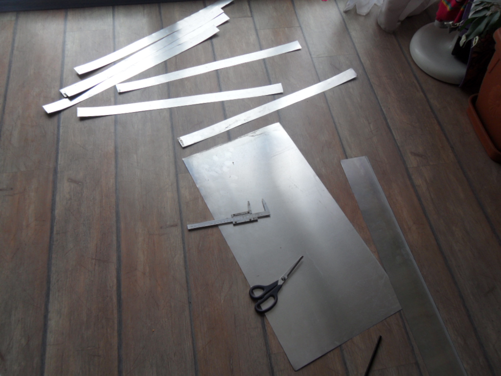

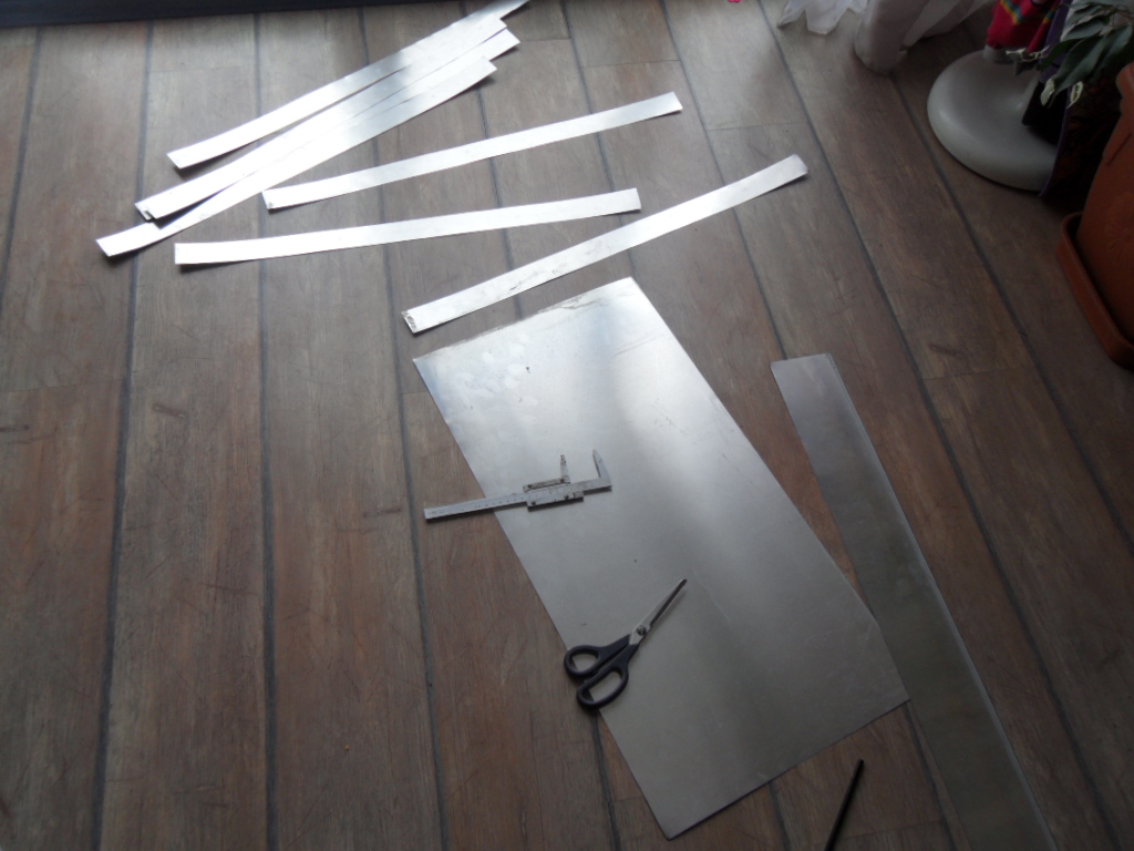

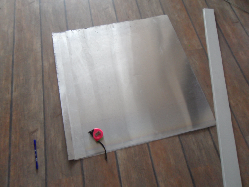

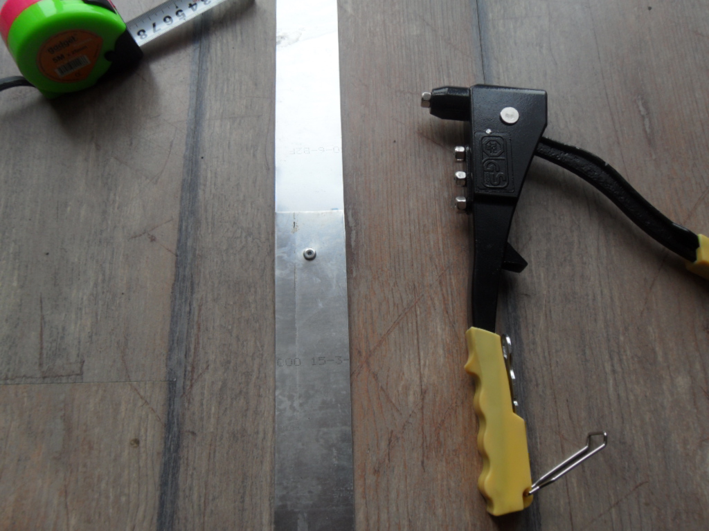

Какво направих днес: бавно, полека и с много кеф си припомних годините като шлосер, когато разчертавах, кроях и режех тонове ламарина на ден:-)))

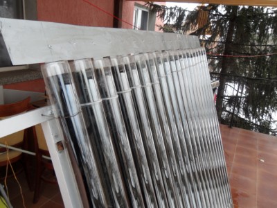

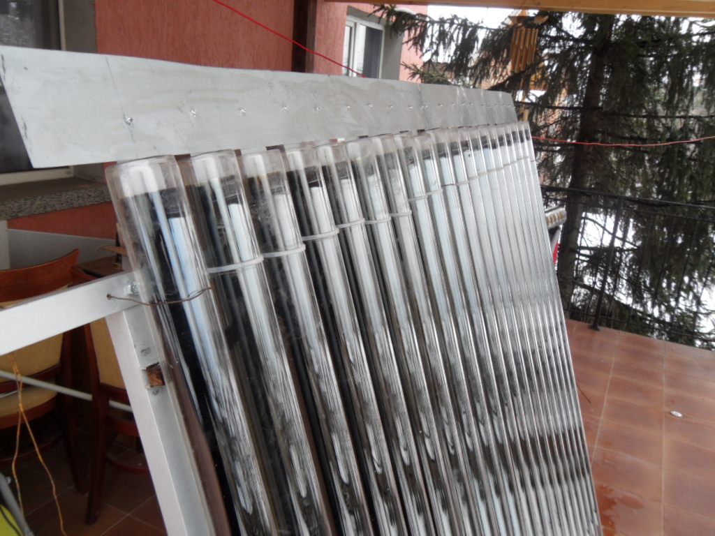

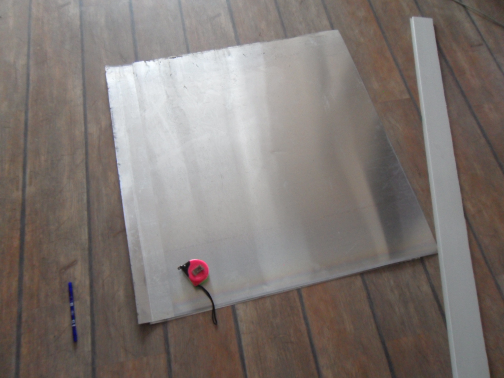

SAM_7314.JPG Ето ги и печатарските плаки. От по-големият размер са. За колектора отидоха 2 бр.
SAM_7315.JPG За рязането на плаките мислех да използвам ръчна лостова ножица, но се оказа, че обикновенна канцеларска ножица върши работа ;-)))))

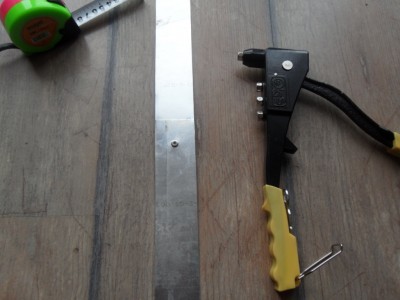

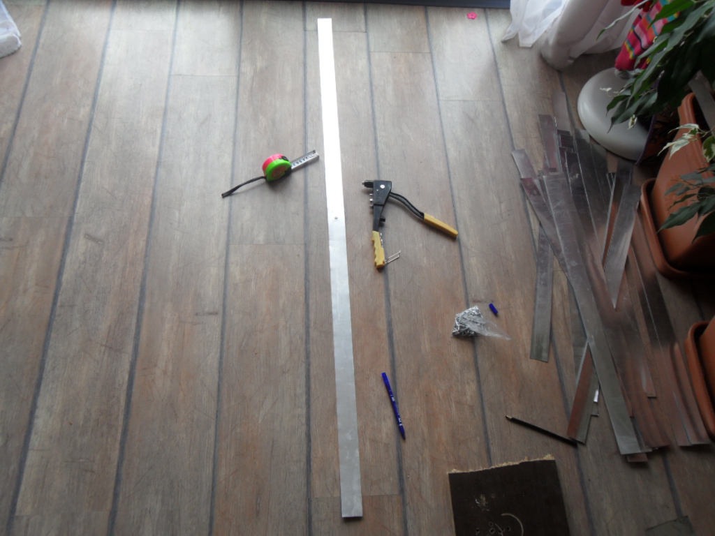

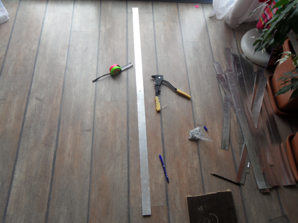

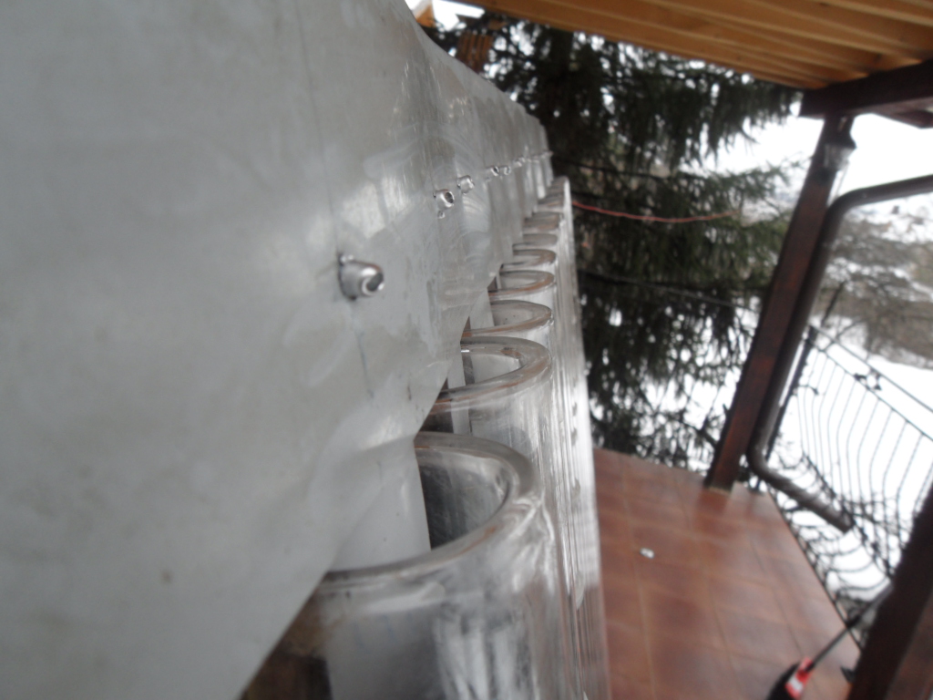

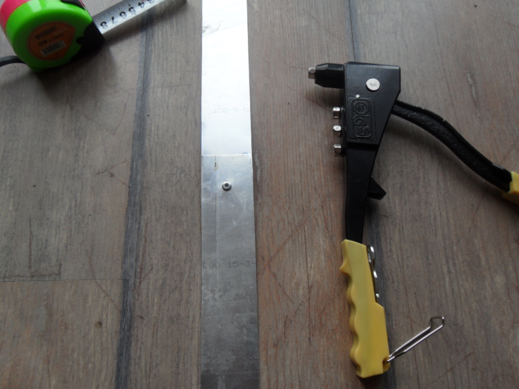

SAM_7318.JPG Тъй като печатарските плаки, не са дълги 150см се наложи удължаване с нитоване. Нита е ф4х8мм и е само един за да се избегне проблема ако двете части не са идеално изравнени и напасването във вакумната тръба е безпроблемно. Застъпването е както при керемидите-следва се потока въздух.

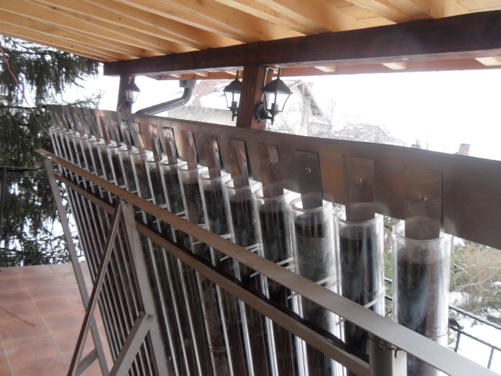

SAM_7320.JPG Всички 20 бр ал.ленти са спуснати във вакумните тръби. Не слизат до долната част на стъкото, а остава разсояние 8-10 см. Получава се сериозен коминен ефект.
шоп - майстор
Въпреки, че се отклоних от първоначалната идея за лесна и евтина въздухарка, с цел подобряване КПД то и благодарение на колегата Evgeniy, който за мен е капацитет в областта и на колегата ivanovbg, с които приятелски "спорим" не в една тема, усложних и "оскъпих" конструкцията с 2 лв и 40бр нита:-))

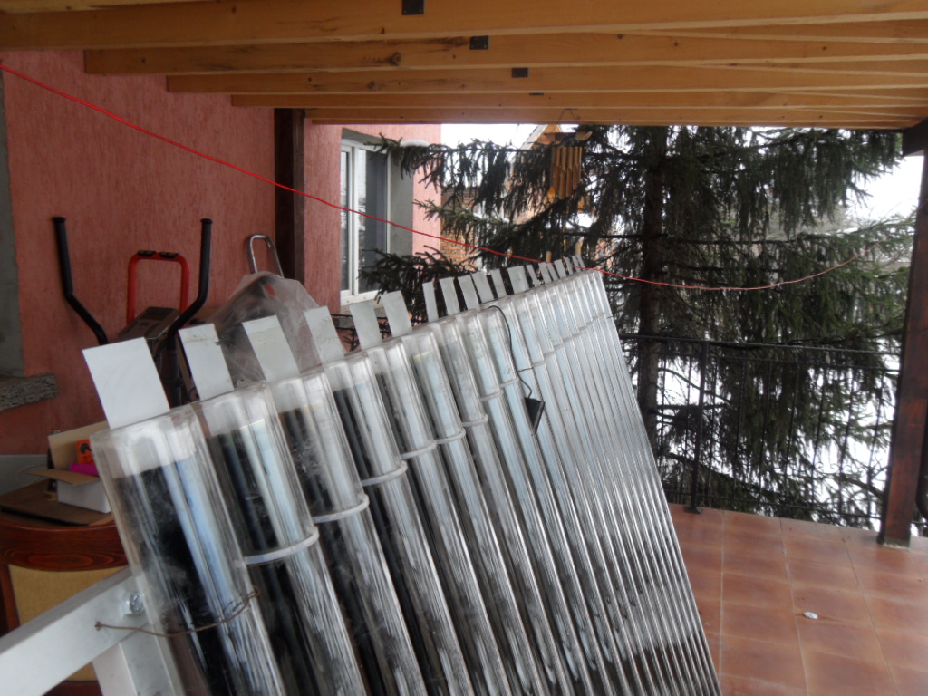

SAM_7321.JPG Монтирах ал.плаки със отразяващата си повръхност "назад" към слънцето е насочена сива матова повръхност. Чудя се дали има нужда да боядисам с черен мат предната им част. Все пак във вакумната тръба има нанесено селективно покритие, но и отразената инфрачервена светлина не е за пренебрегване. Добър въпрос, на който мога да отговоря като направя втора подобна установка и да ги замеря двете.

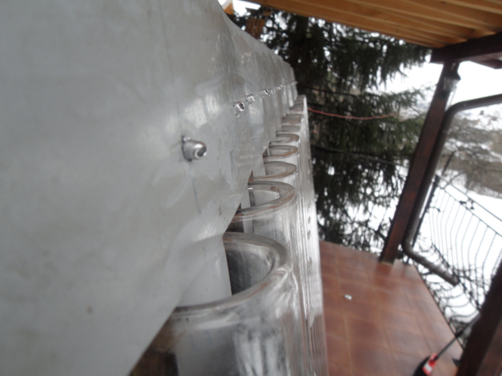

SAM_7322.JPG Изглед от " сенчестата" страна. Може би утре живот и здраве ще сложа по още една ламаринка и един нит.

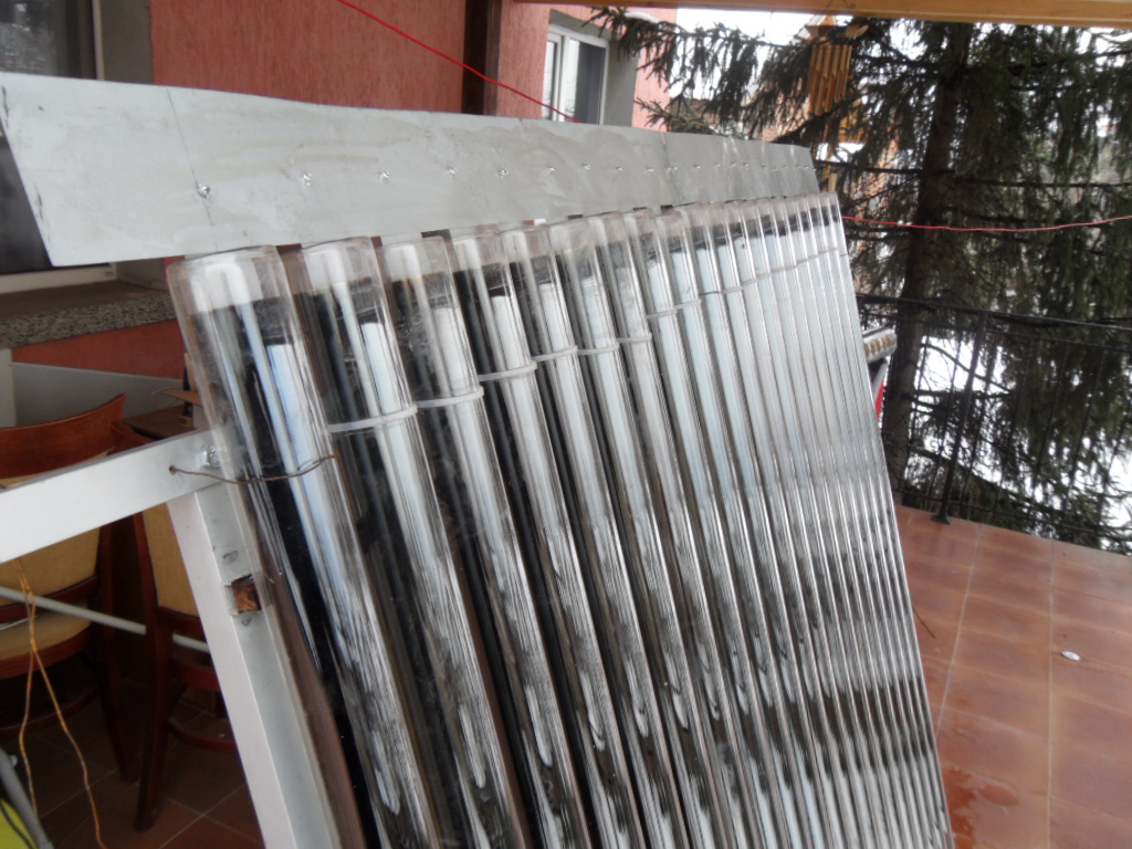

SAM_7323.JPG Изглед на колектора от към страната която грее слънцето. Ламаринките са изрязани 1 мм по-широки от вътрешният диаметър на вакумната тръба и са леееко огънати. Ал плака е супер тънка и еластична и заема формата на ламела от ал.щора. Така според мен дори когато лятото темп. достигне над 250 градуса и имаме линейно разширение ламемелата няма да спука стъклото заради различното линейно разширение, ами ще се огъва. Дебелината и е колкото капачка за буркан.
