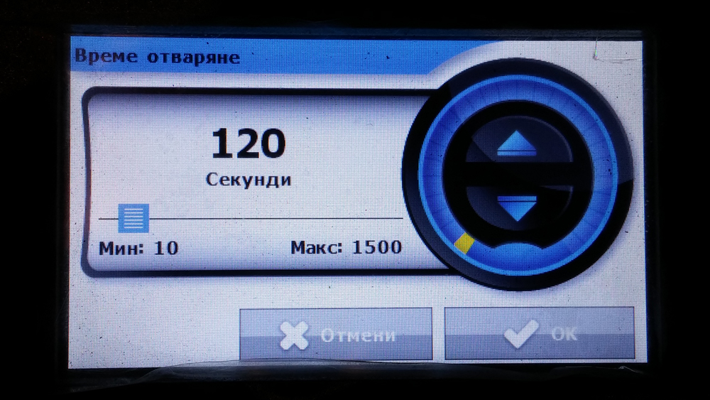

Има и още една настройка на четирипътния вентил която не ми е съвсем ясна.
Време за отваряне на вентила
Зададена е в момента на 120 секунди.... и това не ми е ясно... дали трябва по-дълго време да се отваря или пък по-късо. Ето какво са писали в книжката с инструкциите: С тази функция се настройва времето за отваряне на клапана, т. е. времето за което клапана ще се отвори до 100%. Това време се избира в съответствие с указаното на задвижката време. (прилагам и снимка)

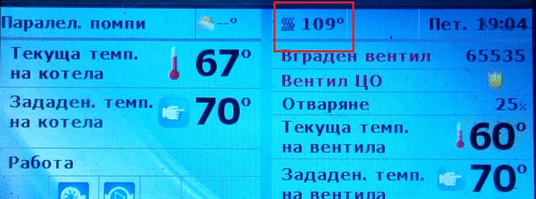

6osi6 - майстор
Прави някакви подобрения по или виж какво ще стане ако можеш да използваш двата комина. Няма смисъл да променяш фабричните настройки на вентила.
Тази температура от 109 гр. трябва да е не повече от 80 гр :axe:

6osi6 написа:
Снимката която дадох е направена скоро след като увеличих градусите и тогава дигна до 115°C.... иначе като цяло димните газове са в диапазона 75-90°C
