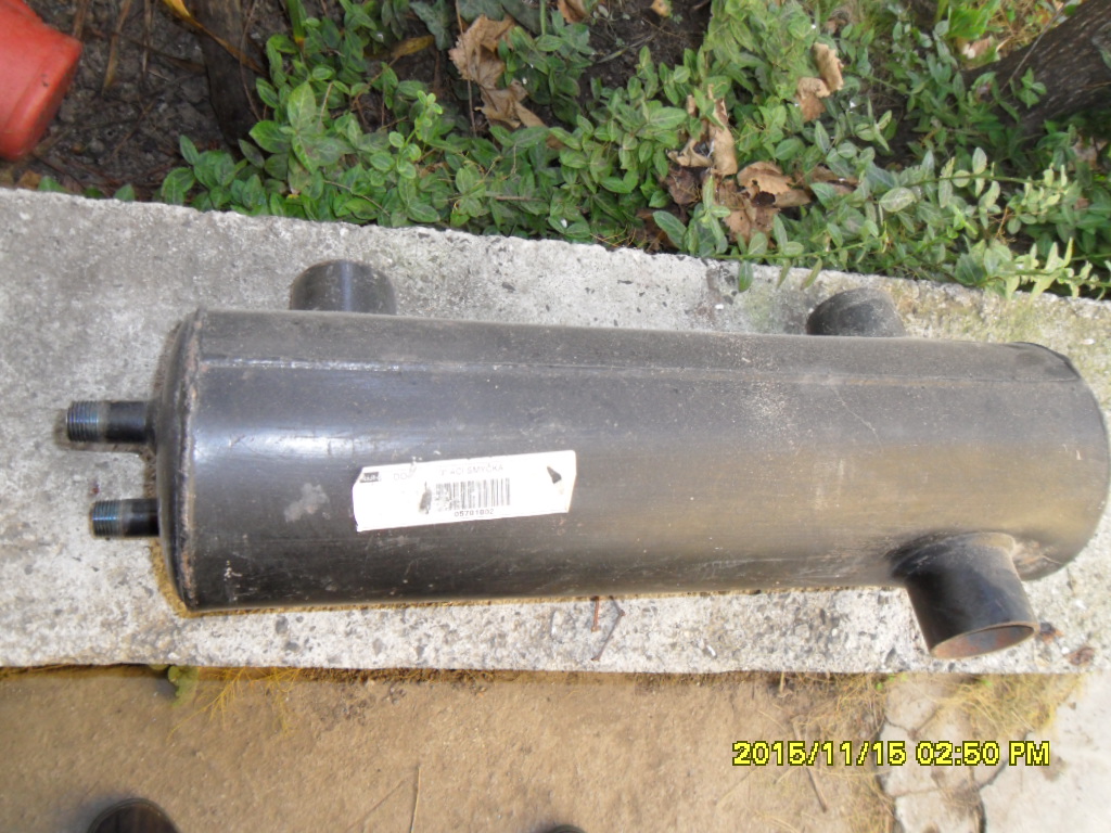

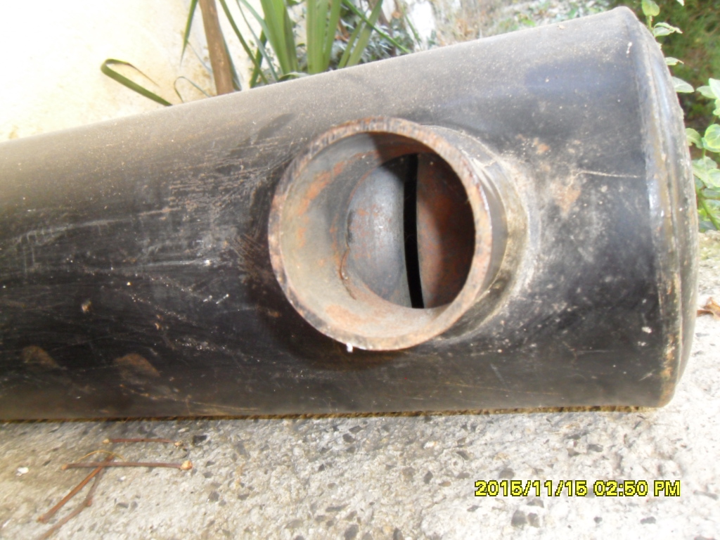

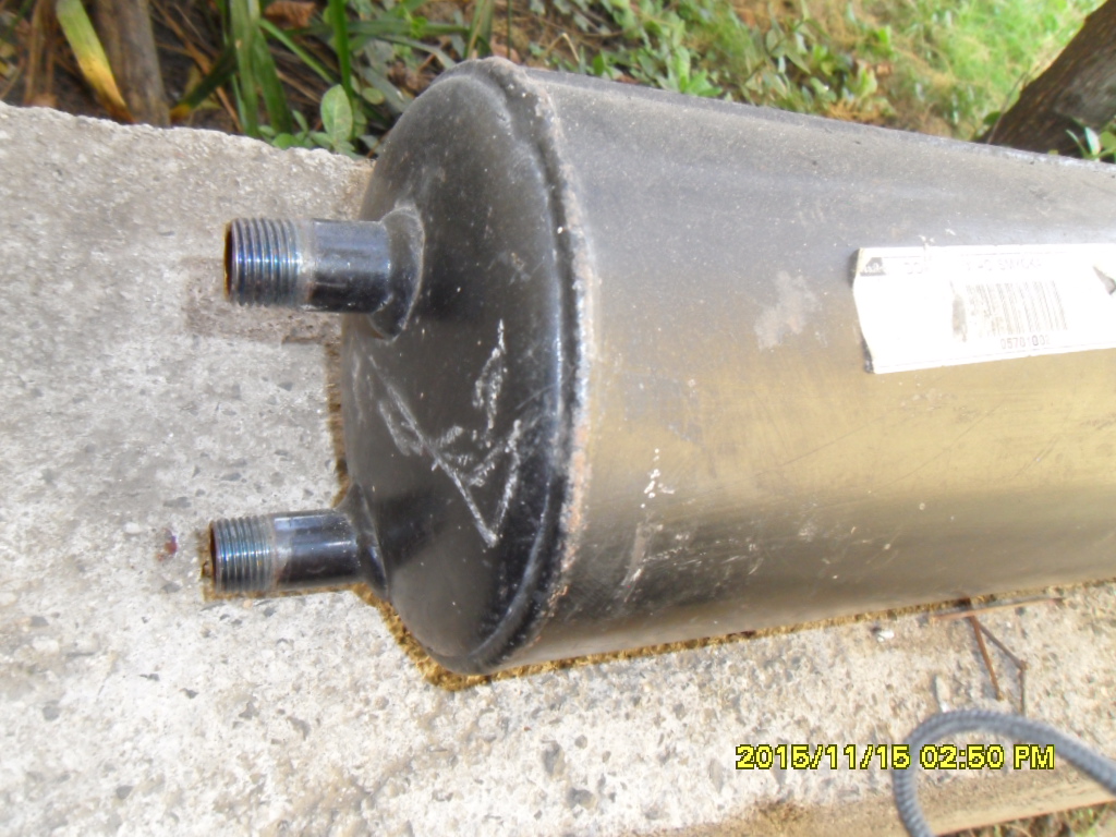

Ето снимки на оригинална виадровска серпентина. 99% от майсторите преди време не знаеха как да ги свързват и така останаха от един голям обект. Аз ги купих на цената на скрап:-)
Можеш да си направиш самоделна с фланци или пък с нипели или муфи на резба 2'' или колкото са ти изводите на котела. Сниманата е с изводи 2" ляв и десен за универсален монтаж на заварка. Ненужният извод се затапва.
Монтира се на котела на връщащата (студена) вода на котела, а серпентината се захранва със студена водопроводна вода, а другият край е в канала. Управява се от обикновенно термо реле настроено на 95-98 градуса ( иизходяща топла вода) и магнет вентил нормално затворен. Може разбира се и с ел. задвижка, както и други решения. Супер ефективна е и за 1-2 мин сваля водата с 10-20 градуса ( според зададеният хистерезис)
