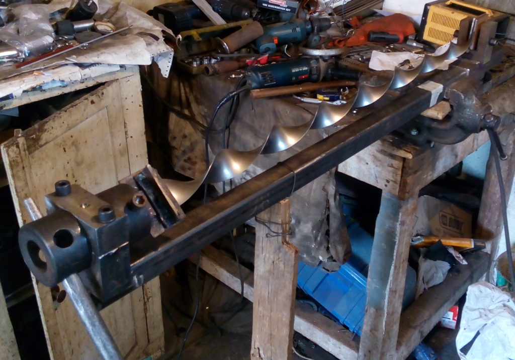

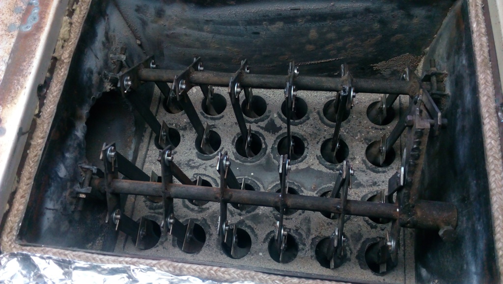

Здравей колега gnt69! Аз си направих турболатори от ламарина с дебелина 1 (един) милиметър, обикновена черна стомана. Турболаторите са плътно по тръбата, имат луфт колкото да се движат свободно без запъване. Ширината на лентите трябва да е съвсем малко по широка от тръбата за да може след като се усуче да дойде наразмера. Моите турболатори са дълги 70 см и за тази дължина максималният бр. навивки е 3,5- 4 . Ефектът от турболаторите е поразителен. Ползвам ги от началото на сезона и за сега не съм забелязъл да имат някакви поражения от температурата.
Ето и малко снимки:
Успех!

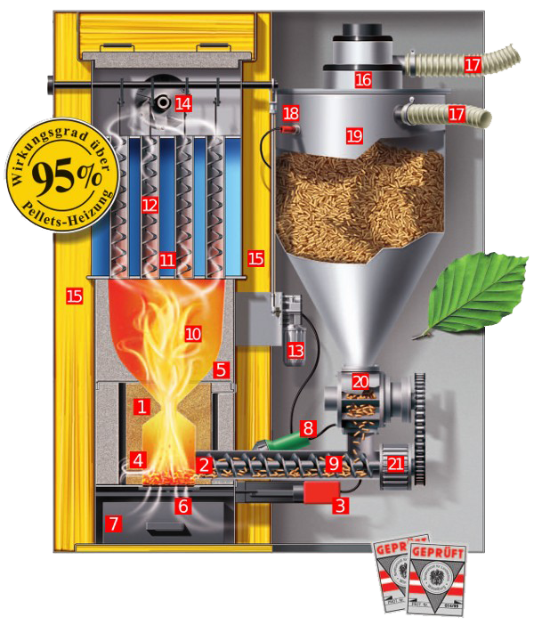

Котел, горелка всичко е мое производство. Тръбите ф 42 мм, дълги 74 см. Само вертикални. Мощност не знам. От 4 до 1,8 кг. слънчогледови Харманлийски пелети на час. Горелката работи в отделение с огнеопорни тухли, от там във втора камера за доизгаряне и после директно в тръбите. Водната риза побира 55 литра вода. Температура на изходящи газове с турболаторите от 97 до 125 градуса, без тях 260. Отоплявам 100 кв.м. В студените дни около 30 кг пелети при работа около 12 часа на денонощие. има и 150л бойлер.
Направил съм нещо подобно като на снимката по долу.
Ако те интересува друго питай. Поздрави.
