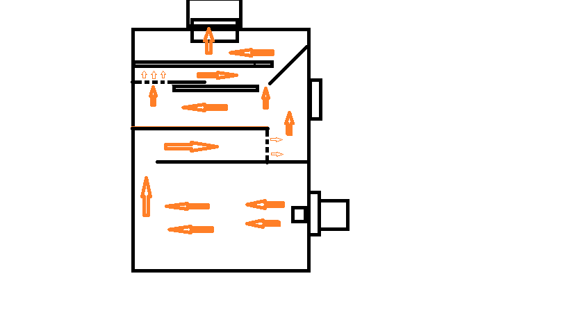

Намалих въздуха на 3 степен - 42 , 2 степен - 38 , 1 степен -34 и температурата на димните газове спадна на 140. С натурела съм.До колко мога да свалям въздуха още ?
joro39 - специалист
35 процента е минимума на вентилатора , направи проба на колко ти тръгва вентилатора.
filmatoplo - майстор
За всеки вентилатор е различно ,има меню за тест.
Цецо написа:
Работи от 1 до 100.
Някои се бъркат с новата версия на Натурела за Грейко.
Опитвай да сваляш още, но наблюдавай и пламъка. Да не е червен и с черни пушиляци нагоре.
Готов турболатор, едва ли ще има. Трябва да импровизираш нещо, че май ти е голяма тягата с тоя двуразов котел.
Цецо - специалист
котел 4.png (5.37 KиБ) Видяна 1500 пъти
Сложил съм допълнително 2 хоризонтални ламарини и 2 решетки.Пламъка няма как да го наблюдавам.
Теоретично изглежда добре .
