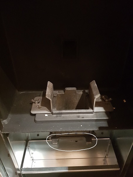

1 Въпрос . Отговарям просто както аз си знам а ти ми кажи какъв тип е , потата (ако това е правилното име) според мен е чугунена , неиното дъно(плътно желязо без отвори) е подвижно и на плъзгач чрез винт се прибира и връща ..... заводски е настроена преди палене да се почиства (пребира) оставил съм го така , но може да му задаваш през колко време да го прави . При гасене има финално почистване след което като погледна в горивната камера потата е чиста и няма нищичко и пепелника празен без грам пепел , нооо има доста пепел около потата.

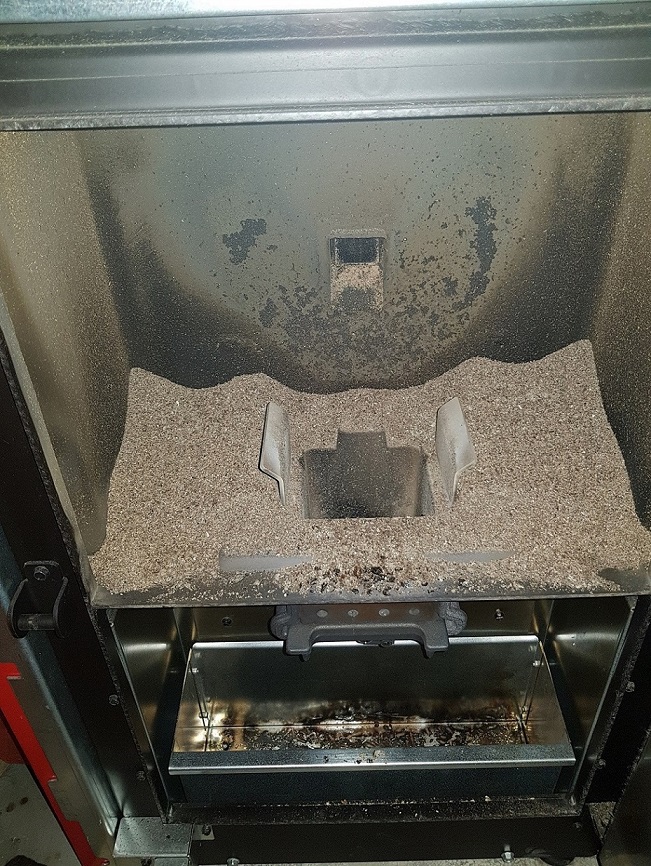

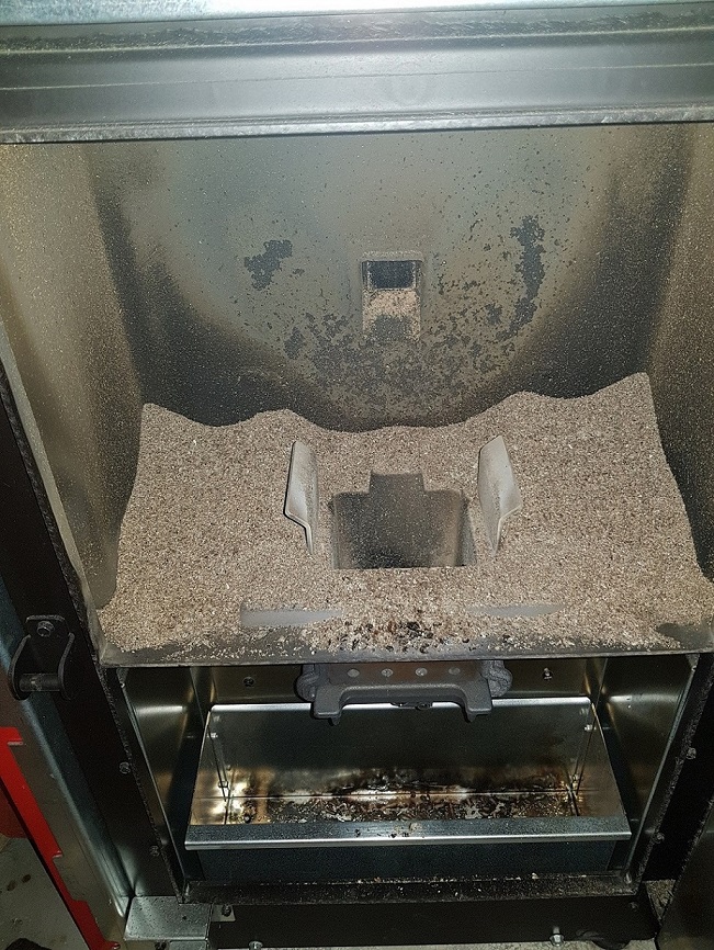

След няколко седмична експлоатация на котела ми прави впечатление нещо странно
Това е че пепелта не се намира там където трябва :-D
Прилагам снимка на която се вижда къде е пепелта а в пепелника отдоло няма грам :? това е положението след работа на котела в продължение на 54 часа и изгорени 43 килограма пелети Трон
Моля експертите да споделят мнение
Моето не компетентно мнение е за оборотите на вентилатора , но предполагам те са спесифични за всяка машина .... така че може би по ориентировъчно да кажа че при работа на 1-ва степен delta-p e в порядъка от 27 до 30 . При финално почистване delta-p е в порядъка на 150 - 180

Трябва да има около 250 грама пепел от тези пелети. Може ли да я претеглиш на електронна везна? Ама хубаво я събери ако ще го правиш.

Исках да прикача снимка но нещо не успявам и на нея пепелта е от 43 килограма пелети ..... иначе за сега тези килограми ми стигат за 3 до 4 дни :-D
За сега събирам пепелта в една торбичка и за изгорени 18 чувалчета има около 2 кг пепел .... но това е на око може и да те подведа
Ето и снимката

Твоята пепел обаче е с характер - упорито отказва да уцели пепелника. При мен е много като количество и е много по-точна. Да не би да има някаква решетка, нещо да се бута, завърта, натиска, издърпва... да може да се цели където трябва :?

Проблема не ми е в количеството пепел а в това че попада на неправилното място
[img]
[/img]
Ето тази планка е подвижна и при отварянето и пепелта трябва да падне долу в пепелника ноооо вентилатора я издухва и тя попада отстрани
Това са моите разсъждения , може и да не съм прав
