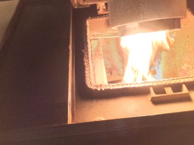

tokata123 написа:Увеличи периода тогава, но според мен трябва да вдигаш вентилатора.така пламъкът става много малук при увеличение на вентилатора

Не знам дали е малък или не но какъв е ефекта? Има ли пак не изгорели пелети или не? Мериш ли температурата на комина? По късно ще видя про мен какво е положението.

tokata123 написа:Не знам дали е малък или не но какъв е ефекта? Има ли пак не изгорели пелети или не? Мериш ли температурата на комина? По късно ще видя про мен какво е положението.температурата на комина не съм я мерил направил съм вентилатора на 44 а подаването през 28 секунди и има пак тлеещи пелети

data написа:пробвах и с румънски и пак има недогорелиMaximus77 написа:Сигурен ли си че пилетите не са влажни ?lz2skt написа:Може ли снимка на тунинга в котела,правен от фирмата поставила горелката-плочите вътресега няма как защото горелката е запалена утре ще покажа каква е реконструкцията

Maximus77 написа:За да има недогорели вариантите са два - пилетите са влажни или дозата е прекалено голяма за големината на камерата . И двете се лекуват с намаляване на дозите . А ако пламака е на тласъци - цикълът е прекалено дълъг . Правиш си настройки от типа 2/10/50 и наблюдаваш . Ако пламъка е в дъното на камерата това 2 го вдигаш , ако падат неизгорели го намаляваш . Ако пламъка е на тласъци намаляваш цикъла . Пламака трябва в основата си да е жълто син , ако е червен и пушещ увеличаваш вентилатора а ако е прекалени син намаляваш . Трябва да си поиграеш . Успехdata написа:пробвах и с румънски и пак има недогорелиMaximus77 написа: сега няма как защото горелката е запалена утре ще покажа каква е реконструкциятаСигурен ли си че пилетите не са влажни ?
