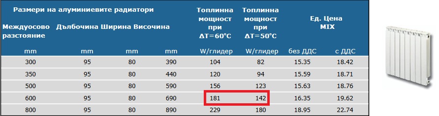

Започнах някакви изчисления , спрямо този наръчник, надявам се да има нещо общо с истината и искам да попитам все пак , за да съм 100% сигурен , каква е мощноста на един глидер с височина 64.5см ,дълбочина 9см и ширина 7.5 см , тъй като никъде не мога да намеря модела в нета , а камоли да е останала някаква книжка в къщи ...
http://www.termosilikat.com/bg/blog/%D0 ... 81%D1%82-3
Jacomo - специалист
http://www.terratherm-bg.com/pdf/RADIATORI.pdf
Вземи най-близкия по размер:
Делта Т е разликата между температурата в помещението и на водата.

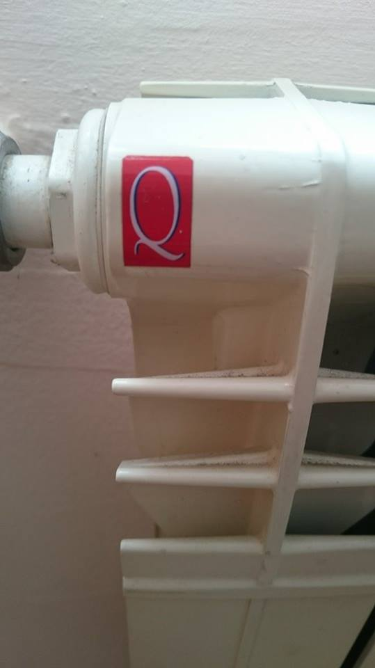

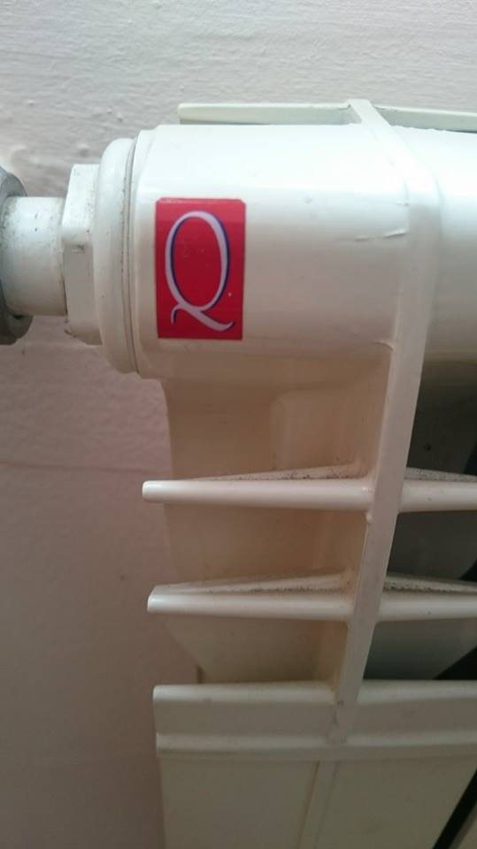

Изображение все пак някой има ли си на идея каква марка е този радиатор ?
6osi6 - майстор
stefan4obos написа:
Кой радиатор ?
stefan4obos - напреднал
Дал съм линк към картинката, не се ли отваря ? Аз мога да я отворя като кликна с дясното копче върху изображението и отвори в нов прозорец. Не знам как се качват изображения във форум по друг начин .

http://www.klimatik.org/articles.php?article_id=131 , мисля ,че тези радиатори отговарят максимално близо до мощността на моите (поне по размери ) и след като направих новите сметки се установи ,че мощноста на радиаторите е сумарно 15кВ (това е при темп.вх вода 90 *C и изх. 70*C и температура в стаята 20 *Cградуса .Да , но днес направих опит и при всички радиатори отворени на макс (т.е потенциалната им максимална мощност ) температурата на водата не можа да се вдигне над 70 градуса , т.е по моите сметки , мощността на радиаторите от 15кВ става точно 9895 W , тоест не се покрива минималната на котела дори ... плюс това температурата в кухнята стана около 20, във всекидневната около 23-4, в спалнята 18, в детската 21,в хола 18,в коридора 20, и в банята около 20 и това е за около час и половина . Явно , когато са изчислявали радиаторите , не са предвидили ,че топлозагубите ще са много по големи от предвиденото .Въпросът е какво мога да направя аз сега . Мислите ли , че добавянето на глидери ще доведе до някакъв резултат в моя случай :)
LazarGanev - "Велик майстор"
Почваш да влизаш в час, но има още неясноти :) . Изводът от последният ти експеримент според мен е, че котелът ти е спънат на 10кВт, т.е на минималната си мощност. Това означава, че дори и да слагаш нови радиатори, единственият резултат ще бъде, че системата ще работи на по-ниска температура. Този извод може да се направи, ако не си ограничил температурата на котела, а си го оставил на макс
