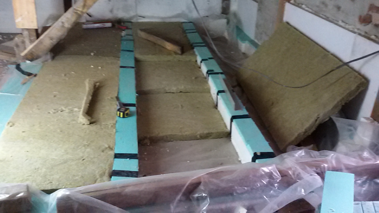

lebendi
- Мнения: 98
bmahob написа:хора тотално се обърках относно изолацията на таванаКолега изолирай смело отгоре и аз есента имах същия проблем(как да изолирам плочата на тавана) и от 5,6см xps минах на вариант греди,каменна вата 30кг/м3 и дюшеме,за да може да се ходи отгоре.Направих го по този начин,защото цената на 15см вата е колкото 5,6см xps,а дървения материал е останал от покрива,стари палета и мебели,които и без това няма какво да правя,а ефекта е поразителен-в стаите,които изолирах термоглавите бяха на 5 и температурата трудно стигаше 21°,а сега на 2,3 и поддържа 22-23°,по-бързо се стопля и по-бавно изстива.
lebendi
- Мнения: 98
bmahob написа:А защо си полагал найлон отдолу????Защото така препоръчват специалистите за ТИ с вата на студен таван ,а изолацията с вата е по-деликатна работа и не ми се рискуваше.Идеята е ако от обитаемият етаж нагоре през плочата преминат водни пари найлона да не позволи да стигнат до ватата и да кондензират в нея.
П.П. За мен XPS също е добро решение,ако ще се ходи по него гледай да е поне 30-32кг/м3,а където не се ходи може и EPS(и примерно да увеличиш дебелината).Както и да го решиш не забравяй че ”КОЛКОТО ПОВЕЧЕ-ТОЛКОВА ПОВЕЧЕ” важи с пълна сила за топлоизолацията и това е една от малкото инвестиций в къщата,която има възвръщаемост.
