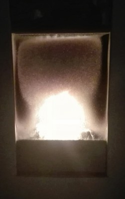

Имам един въпрос към "батковците" във форума

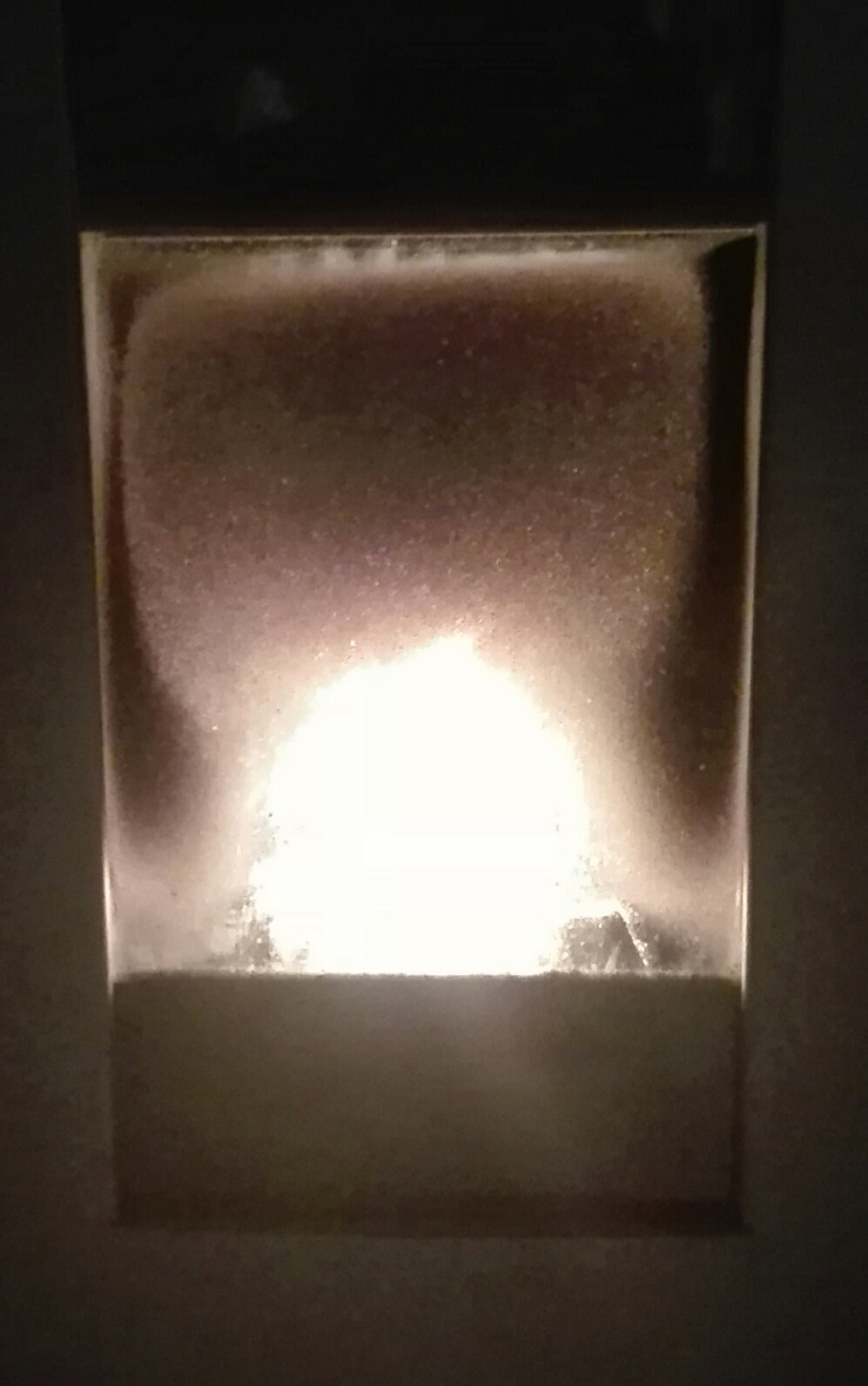

понеже зад камината ми минават 3-4 комина/въпреки че къщата е на два етажа ние сме единствените обитатели+дядката на първия но той се топли на ток вечер та.............. в момента съм се включил в комин дето почва от мазето така че той е с дължина поне 10м/комините са зидани с единички и са измазани до горе или има комин до този който почва на 50см от пода до камината /там е ревизията за почистване и стига до горе 5-6м/ чудя се дали да не направа отвор ф80 в ревизията и да пробвам с него как ще гори? притеснявам се дали със сегашния тягата ми е ОК?/смисъл прекалено голяма/ Друго нещо на всички с каминин като моята стъклото се зацапва отстрани и долу като английското В /V/ а на мене е на обратно
Височината на кой и да е комин, в сградата, в който можеш да се включиш от твоето жилище, е равна на разстоянието от твоят под, до ръбчето на комина, батьовото. Това е, дето те касае като тяга.
Тягата на различните комини, на един етаж, може да е толкова различна, че........
