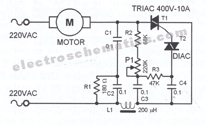

Мисля, че вече ти казаха, че намалянето на мощността на струята може да стане с притваряне на смукателната част на вентилатора (без това да го повреди). На първо време опитай какво ще се случи като намалиш въздуха, а после мисли за друг вентилатор или регулиране на оборотите на този. Притварянето на смукателната част на вентилатора ще доведе до повишаване на оборотите му, което си е нормално и не трябва да те притеснява, дори ще му е по-хубаво на мотора.
Когато си сигурен, че в многото въздух ти е проблема можеш да предприемеш и следващи стъпки (не с кривене на лопатки!), а с подходяща електронна схема, нещо като на снимката по-долу - няма като как да няма някой да ти изпълни схемата, въпросът е дали е подходяща за управление на конкретния мотор.
