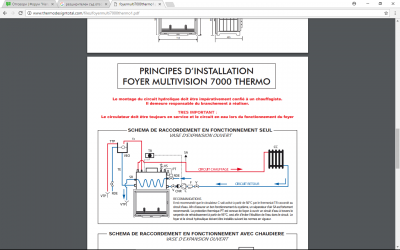

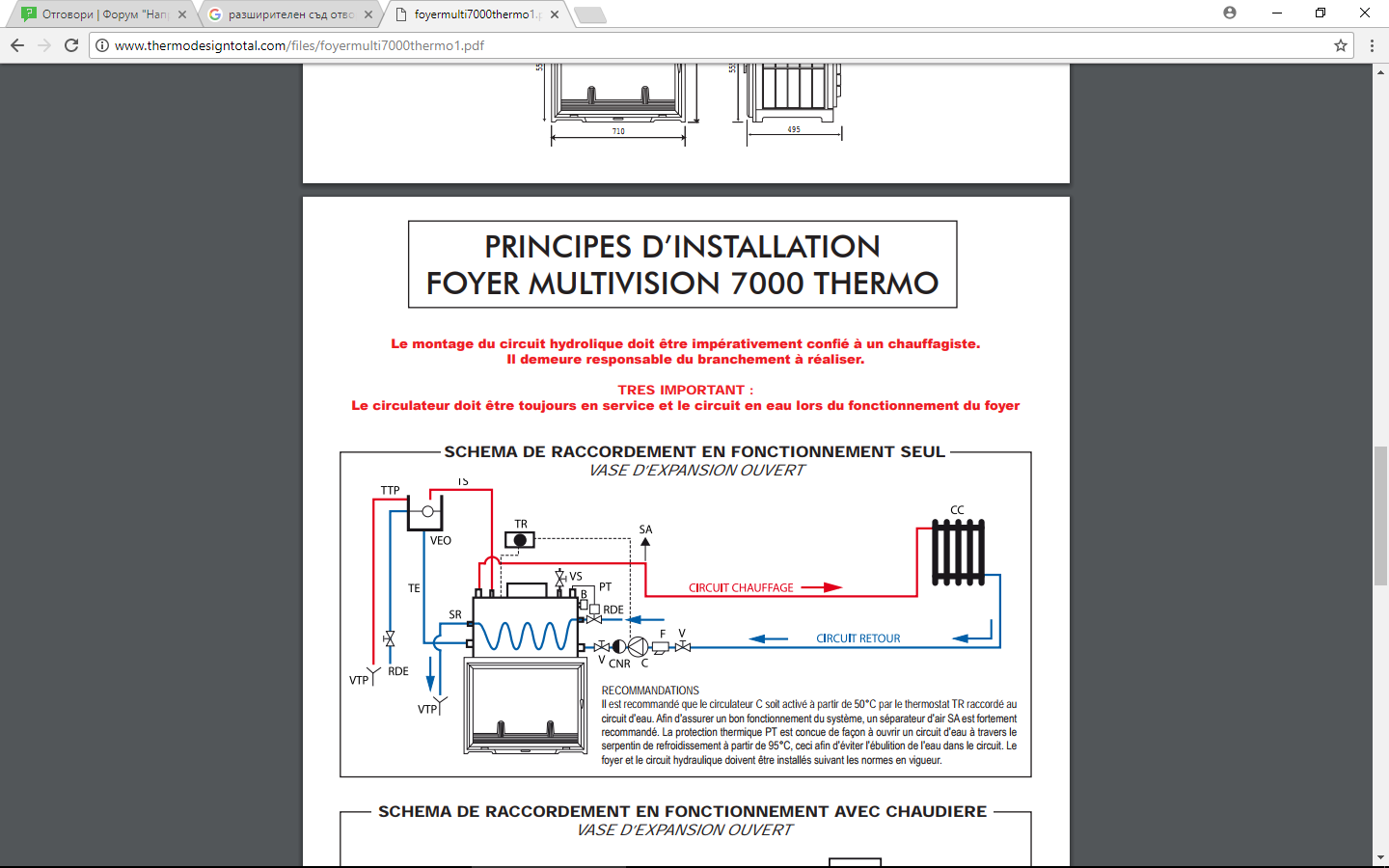

m.eit - специалист
marcata20 написа:
колеги да попитам и аз навсякъде смятам да сложа термоглави.трябвали да правя някъде байпас че да не кача налягането в котела в случай че всички глави затворят.системата ми е отворена котела веа сисиадрус помпата е грундфус 25 на 6.благодаря предварително
marcata20 написа:
на пелети е.днес пробвах като затворих всички кранове на колектора и налягането на манометъра на котела показа почти 1 бар ако може да му се вярва.само дето помпата стана леко по шумна.според вас това проблем ли е може ли да стане беля.благодаря предварително
На 100% процента разширителният съд е вързан ,не по-правилата (което във България се практикува масово).
Ако беше вързан правилно,никога не може да ти се повиши налягането във отворена система!
Правилното връзване изисква да няма никаква арматура (кранове ,клапи и т.н.) между разширителният съд и котела.
При отворена система ,се изисква да има две тръби от котела до р.с. ,една за подаващата и една за връщащата вода,най-вече когато отоплителните уреди (камини, котли) са на твърдо гориво.Схемата за връзване на отворен разширителен съд ,е само една.
Всички западни фирми ;производители на камини с водни ризи и котли на дърва и въглища .я дават във инструкциите на котела. За мен по-правилен начин за връзване на отворен разширителен съд от този на схемата по-долу няма.
Както се вижда от схемата ,долу линиите за разширителният съд са само за него и нямат друга функция,диаметъра на тръбите е един цол,или мед ф28.
:weedman:
