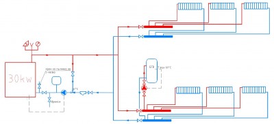

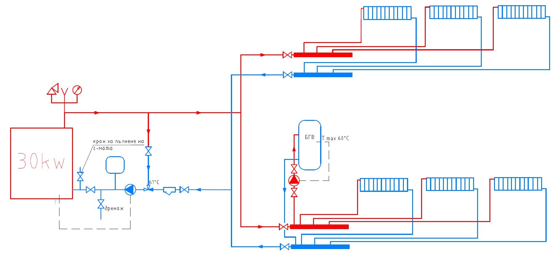

Благодарение на вашите мнения и малко информация от чешки и руски форуми стигнах до някои съществени промени в първоначалния опростен вид на инсталацията.Стигам обаче до въпроса, необходим ли е обратен клапан някъде в системата? И дали термостатичния трипътник, когато отвори големия кръг затваря ли малкия? Просто не съм запознат с принципа му на работа.

live1102 написа:
При тая схема, втора помпа не ти трябва, може да минеш с клапан управляван от горелката, втора помпа ти трябва ако имаш паралелно захранване на бойлера директно от котела. Успехи!

andy_forresite - майстор
live1102 написа:
... термостатичния трипътник, когато отвори големия кръг затваря ли малкия? Просто не съм запознат с принципа му на работа.
Термостатичният трипътен антикондензен и т.н. вентил много трудно отваря и затваря буквално докрай. Задвижва се плавно и в двете посоки. Седи полуотворен през 98% от времето. През него горещия и охладения поток се смесват и се получава водата с температурата, за която е направен. На схемата ти виждам числото 61. Значи ще смесва двата потока докато постигне 61 и ще се старае да поддържа тази температура към входа на котела. За да разбереш принципа му на работа си представи как водата в малкия кръг се превърта два-три пъти по-бързо в сравнение с водата, която постъпва от радиаторите към котела и съответно толкова вода отива към радиаторите по горещия щранг след байпаса. Отиващото и постъпващото количество вода към и от радиаторите е еднакво като дебит. През байпаса по правило е по-голям дебита.

Анди, беше ми интересно как ще коментираш мнението на Шоп.
А колко открехнат ще е смесителния на котела...посочил си масовия случай.
Мога да напрая система дека, че е се отворен, дорде работи котлето, мога да го накарам и да се чуди дали да отвори. Тва при максимална мощност на съответнийо котьол.
live1102, два типа са тия трипътни. Едните на 100% разделят потоците, а другите работят като термостат на кола- винаги малкият кръг е отворен. В този случай се дроселира- монтира се кран.
Няма смисъл да му отговарям. Споменал съм дебита на две места. Висока t вход и ниска t изход = ниска топлинна мощност и малък дебит (вчера съм писал 20 литра/час като пример). Съответно висока t вход и висока t изход = висока топлинна мощност и голям дебит. Това явно не съм го споменал. Ееее, то не може да се напише всичко :)
С torbalan не се разбрахме. Той е гледал състоянието на температурите в статика и неизбежно затопляща се стая, а аз обяснявах за същото, само че в динамика без оглед t стая, т.е. за по-продължително време.
t вход и t изход ги виждам като резултат от дебита и способността на радиатора да излъчи топлината си, която способност зависи от материала (чугун, ламарина, алуминиева сплав), форма, брой и размери на конвекторните елементи. Производителят също не ни казва за дебита. Той е дал една характеристика - топлинна мощност при делта t най-често 60 или 50. При 60 е по-високата. Имал е предвид че радиаторът го може, само трябва да се накара чрез подаване на газ на котела и приличен дебит на гореща водЪ.
Ми тогава обясни на човека, като ората.
Не мога. Не съм виждал такъв със 100% разделяне. Постоянно ту отваря докрай, ту затваря докрай, така ли? Верно ли? Струва ми се примитивен, нелогичен, непрактичен, сигурно е и скъп и не бих взел такъв даже да ми е подарък.
