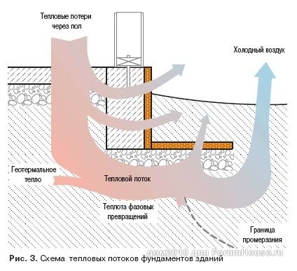

@Hursa, гледай мащабно на нещата
Това е конкретен пример, но физиката е една
Идеята е да се изкара максимално далеч от основите студа.
Hursa - майстор
Но това предполагам е картинка от фирма която си предлага услугите. Твърде манипулативна е.
При вас, предполагам ще има избени помещения под сградата?
И кога за последно сте видели у нас земята да замръзне - но така все едно е ледена плоча. Живял съм в Петербург - зимите се случиха относително топли - но въпреки това декември месец земята се сковаваше от лед - все едно е бетонирана.
