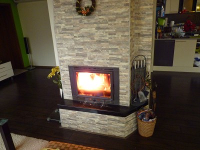

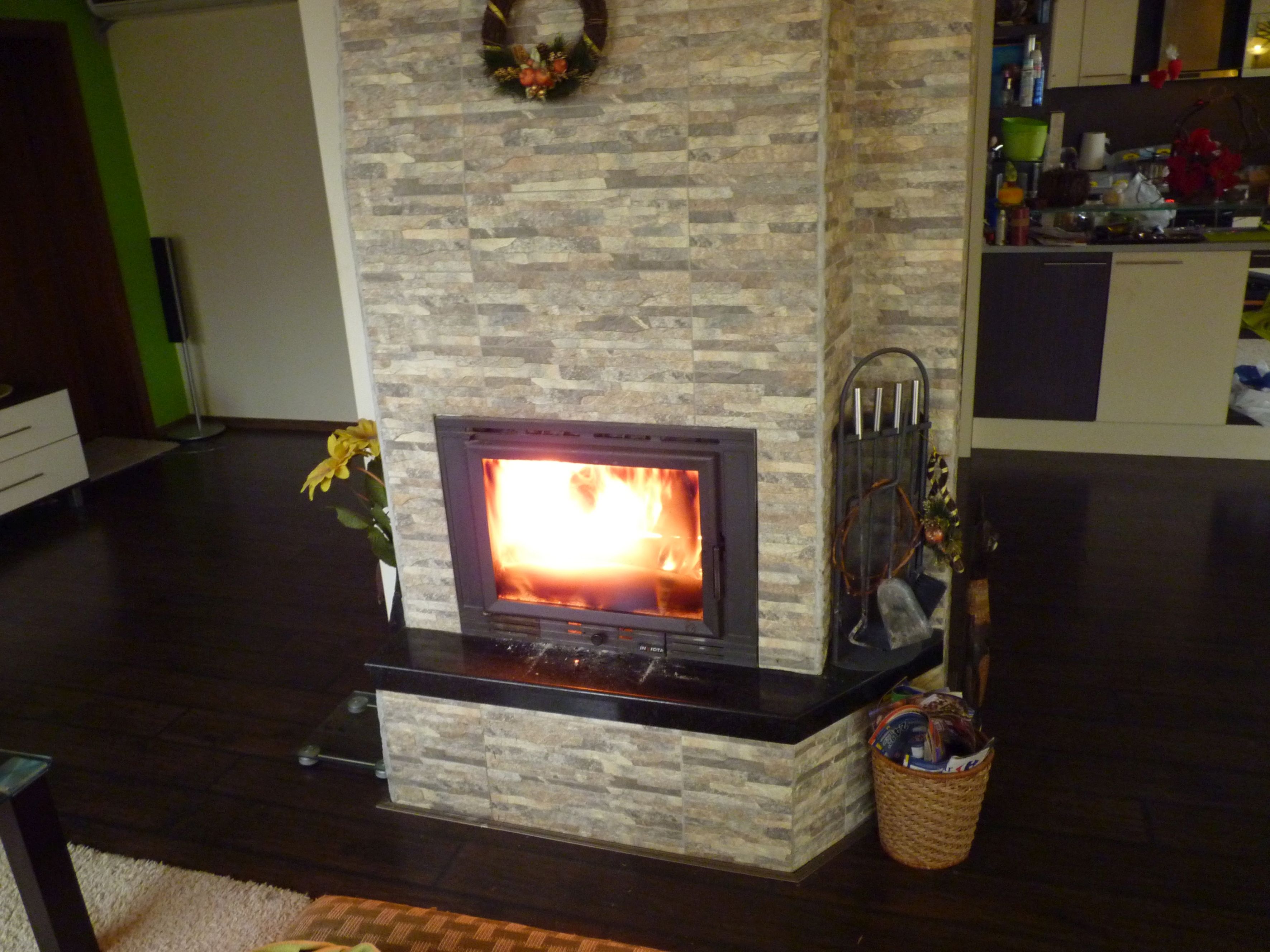

Таман си за 20 тачка. Аз се топля с Грейко 20 ка и котел и горелка на слънчоглед . Ако ще се топля с дървестни пелети бих си взел камина поне да си гледам огъня в хола. :partyman:
k_garchev - специалист
В хола няма да си сложа таквоз нещо!И колко да го гледам,седмица-две и стъклото ще потъмнее.

Аз пък харесвам жив огън на средата в хола ма мързи да я паля. По лесно на пелети. :partyman:
