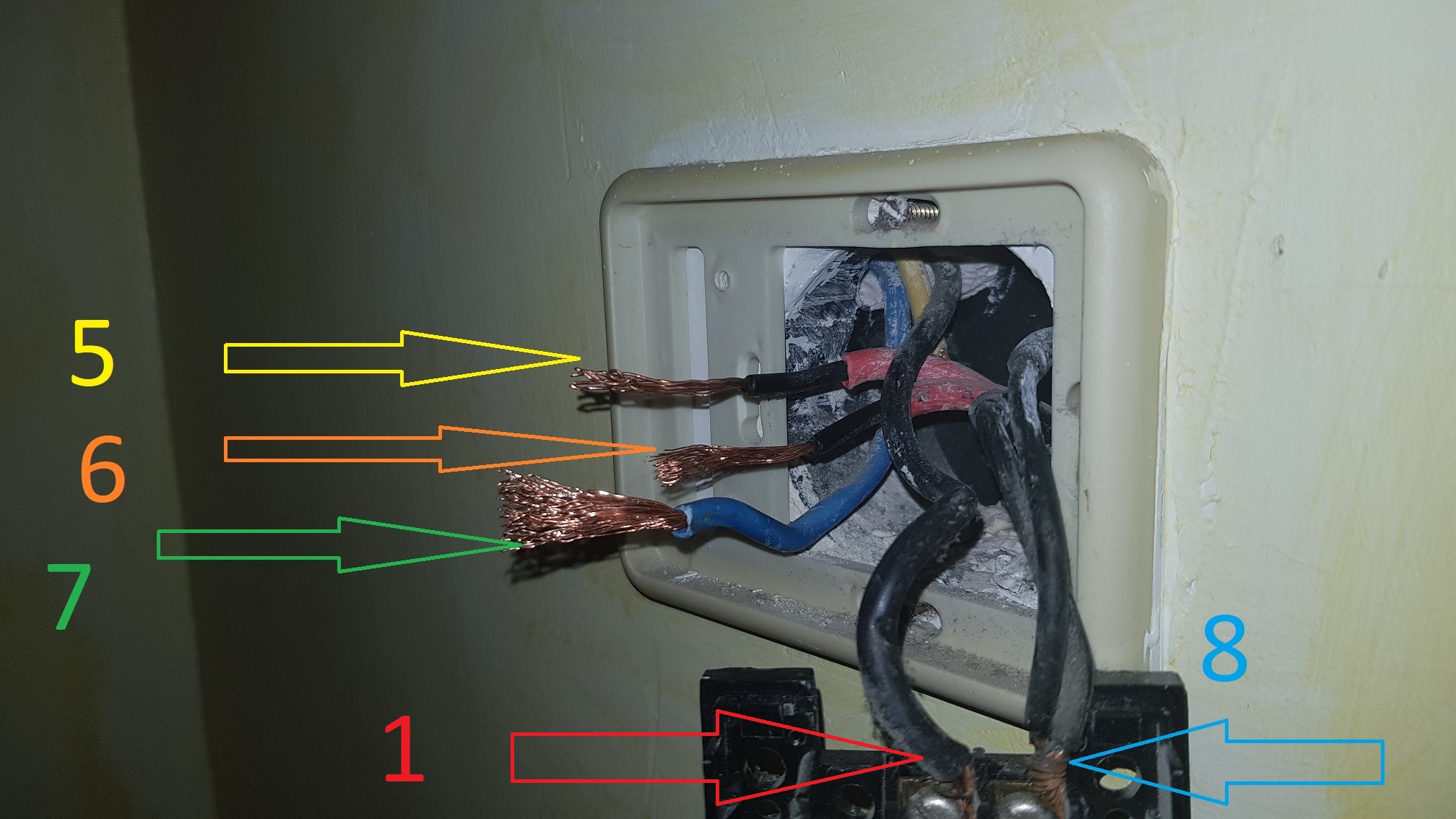

В ляво от 8 е фазата.Това е уточнено още в началото.
пет ное 29, 2019 9:34 pmlyubohar написа:
Човече, уж имаш познания...
Захранване + и -, фаза и нула, Ф и 0 , обикновено са червен и син.
Който и дървеняк да е правил инсталацията, спазил го е.
В ляво от 8 е черен кабел, който до сега не си уточнил.
Дано Илийката, дето са държи като щипнато моме излезе прав!
Ама надали.

Отдавна го уточнихме,че този черен кабел с червената стрелка и "1" е фазата,която идва от
бушоните.Синия е "0".Като меря с волтметъра си дава 230V при включен бушон.

Любо, тук и аз май ще се предам.
Всъщност остана май още един вариант.
Ссвържи пак нулете и измери, тези 230 волта при включен термостат дали са пак 230?
lyubohar - майстор
Всичко съм свързал и има 230V след термостата.
Разделих 2-та кабела на "8" и на омметъра и прозвъняване не дава нищо.
Кабелите от подовото са многожични.Вероятно някъде надолу има връзка,която е компрометирана.
Благодаря на всички опитали да помогнат.

пет ное 29, 2019 10:35 amlyubohar написа:
Освен това на другите термостати при включване се вижда искрене,а тук няма.
Демонтираш тоя термостат и го монтираш на мястото на някой от другите, на който "при включване се вижда искрене,а тук няма", убеждаваш се какво е положението на новото място и знаеш със сигурност дали имаш повреден термостат или проблема е в кабелна връзка! :partyman:
lyubohar - майстор
Термостата е добре-струва само 12 евро и нов решаваше въпроса.
Убеден съм вече,че е кабелна връзка,но ще пробвам.Без това нямам друга работа.
