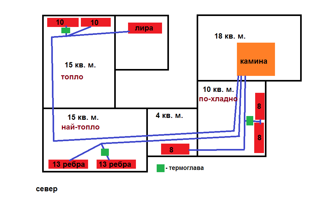

Тръбите за термосифон всъщност трябва ли да вървят до тавана или по-скоро не трябва да слизат под средното ниво на водната риза? Т. е. за етажа с камината най-добре до тавана, а за следващите по-добре до пода.
В стаята с камината таванът е гредоред с ОЦБ и някой ден ще сложим каменна вата, не е проблем и над тавана да минат.
За апартамента 3 кръга по 3-3.5 kw с колектори и тръби 20х2, до самите радиатори 16х2, 2-3 радиатора на кръг дали е добре?
Тръбите до разклоненията ще са 2х5, 2х15 и 2х25 метра, дали ще може да се балансира това с колекторите? Ще има ли всъщност нужда от балансиране?

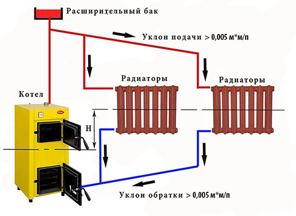

Тръбите за термосифона, колкото по-нагоре вдигнеш топлата тръба и респективно разширителния съд, толкова улесняваш движението на водата. Най високата точка е разширителния съд, От нея започваш наклони надолу към отделните радиатори. От радиаторите, пак с наклон надолу към най-ниската точка под котела. Така трябва да се направи, че където и да е по системата, се образува въздушен мехур, той трябва сам да се придвижи към разширителния съд.
За колекторната система, ако се притесняваш от трудно балансиране, примерно най-близкия радиатор може да го привържеш с фи 16, а тези дето са на 15-25 метра, да си бъде с фи 20. Но едва ли би имали проблем с балансирането на три радиатора. Проблеми се получават при системи с много радиатори, на различни разстояния, с диаметри несъобразени с дължината на клоновете.

Бе няма да е много лесно, понеже са 3 кръга, с по 3 радиатора, като не започват от едно място, а са на 5, 15 и 25 метра от печката. Връткането на еди вентил ще повлияе не само на радиаторите в този кръг.

Нещо такова е схемата.

Значи наклонът е необходим за самообезвъздушаването на системата, а не пряко за конвекцията? Т. е. ако има помпа ще може да се обезвъздушава ръчно със съответните вентили и наклоните няма да бъдат необходими, правилно ли разбирам?
А за конвекцията от пряко значение е денивелацията (H в схемата на Филматопло) и минимално съпротивление от тръби и фитинги?
Схемата за апартамента горе-долу:
Тръбите ще вървят по най-външните стени, ребрата са Х500.
Мога да вържа лирата на първия кръг, с което горе-долу ще се уеднаквят дължините, обаче дали ще направи регулирането по-лесно или напротив?
Дали е добра идея термоглава само на един от два радиатора в стая с цел 30 ребра да работят винаги, за да не прегрее системата? Или ако има такива вентили някакъв авариен кръг, който да пуска вода във всички радиатори при 95 градуса?

Точно от тази тема вземам пример, сметнал съм положителната разлика в налягането от денивелацията, отрицателната все още не съм.

Схемата за апартамента нарисувах, понеже наистина не съм сигурен как да балансирам най-близкия кръг, както и за термоглавите.
