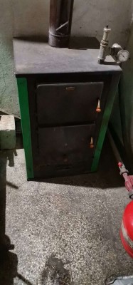

Ето така изглежда сега ....
какъв котел би ми препоръчал примерно ти ?? Изобщо ако това беше в вас как би подходил...
Благодаря

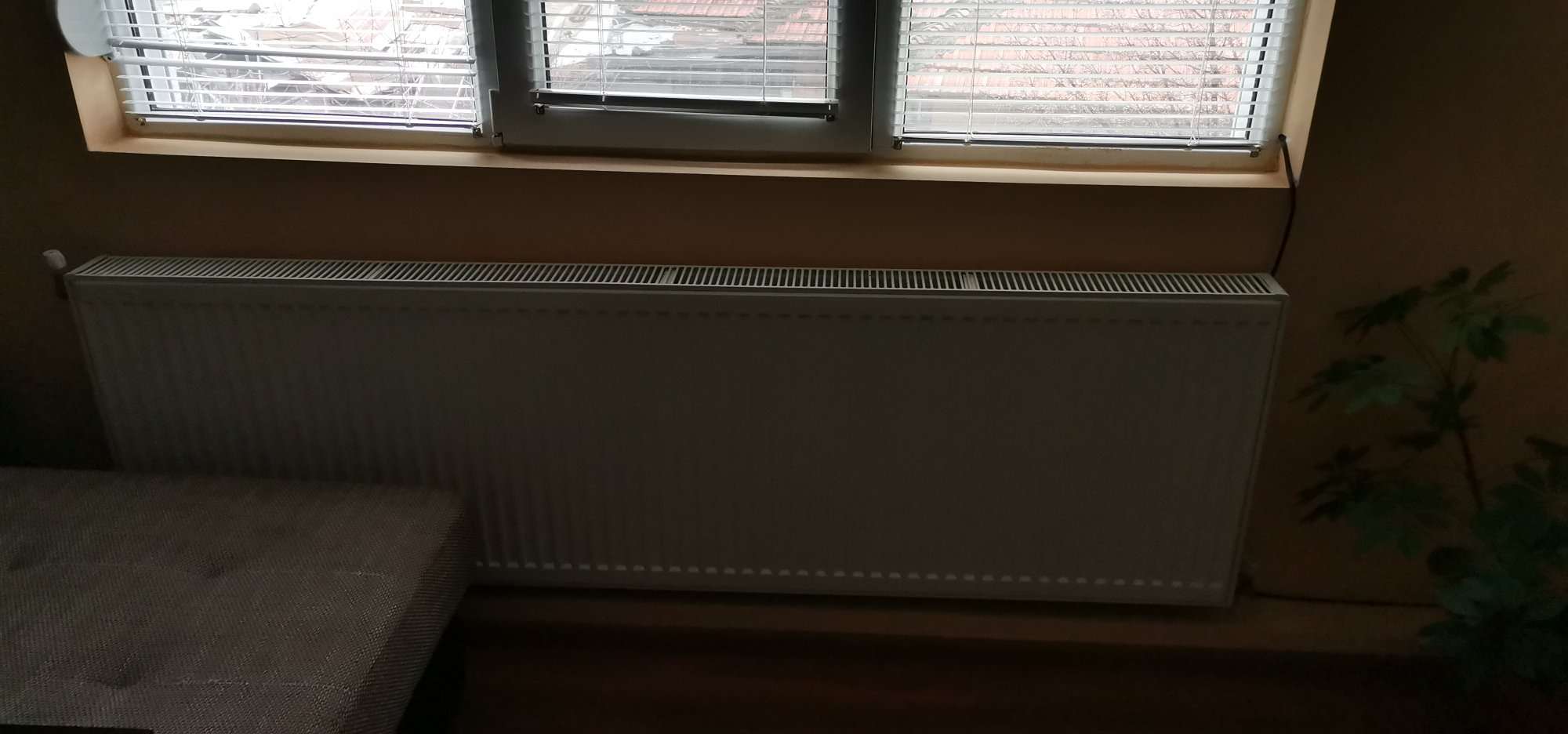

Нищо не видях не тези снимки. По обяснението с едната тръба, която влиза в радиатор, излиза от него и влиза във втория, излиза от него и влиза в трети ... си представям проблем. Даже два. Първи - ще пусне 44 градуса вода и толкова ще влязат в радиатор 1, а колко ще станат до последния?... Втория проблем - няма да стане с термоглави с тази система.
И една заблуда относно постоянното отопление. Като пиша "постоянно" разбирам буквално. Тоест котелът не гаси и за секунда. Застава на минимума си от 1.9 киловата (за бошчето е повече) и от там не мърда. А не с термостат денем 24, нощем 15, във ваканция против замръзване ... и това да е постоянно отопление. Постоянно горене и постоянно отопление са различни понятия. Така, значи при постоянно горене от 1.9 киловата за 1 месец ще се навъртят 100 лева от потребените ст. куб. м. газ.
Най-доброто не е постоянното горене, а топлоизолационните способности на етажа - колко дълго ще е топло след спиране на отоплението. От това идват ниските сметки в края на месеца.

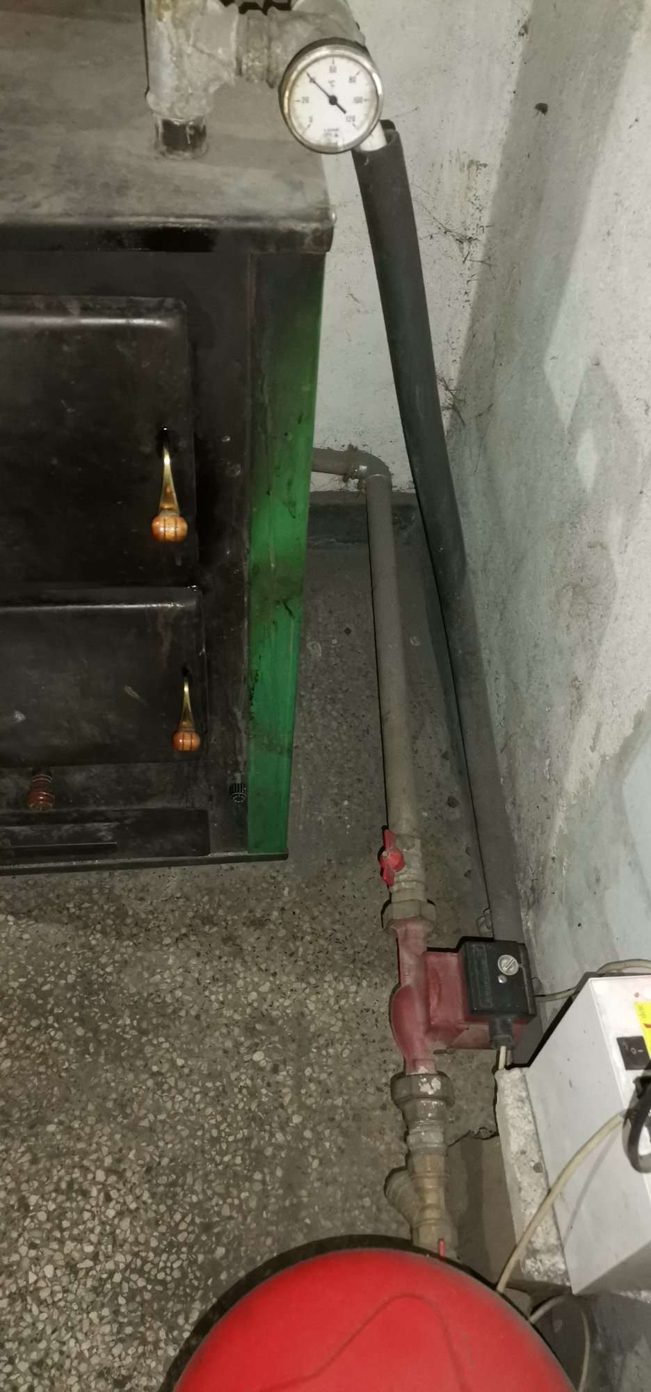

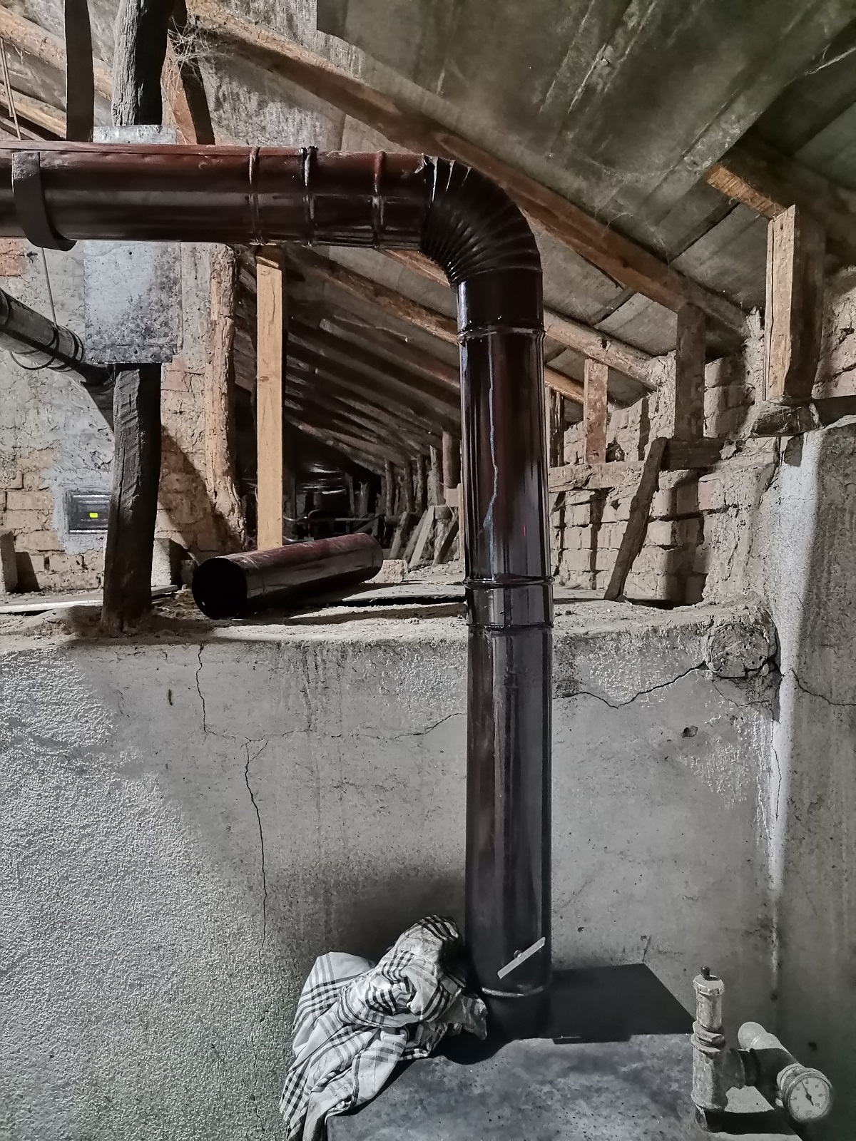

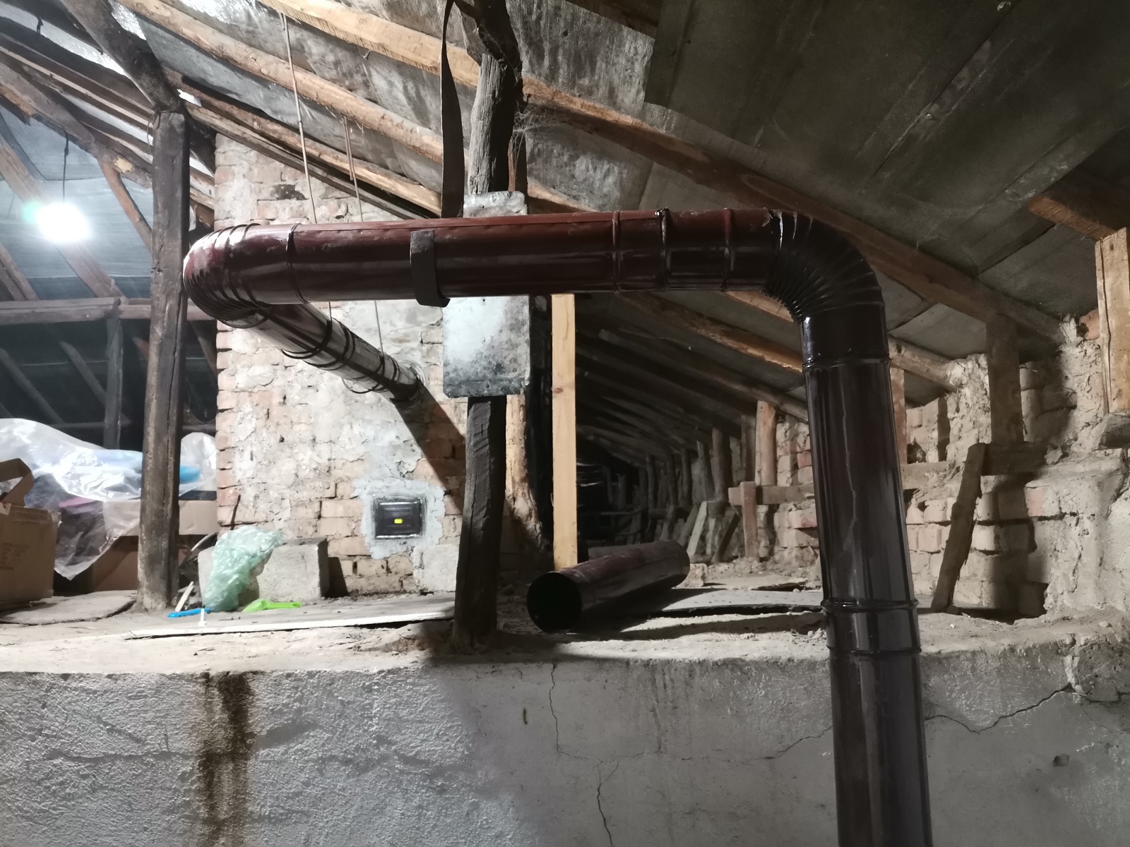

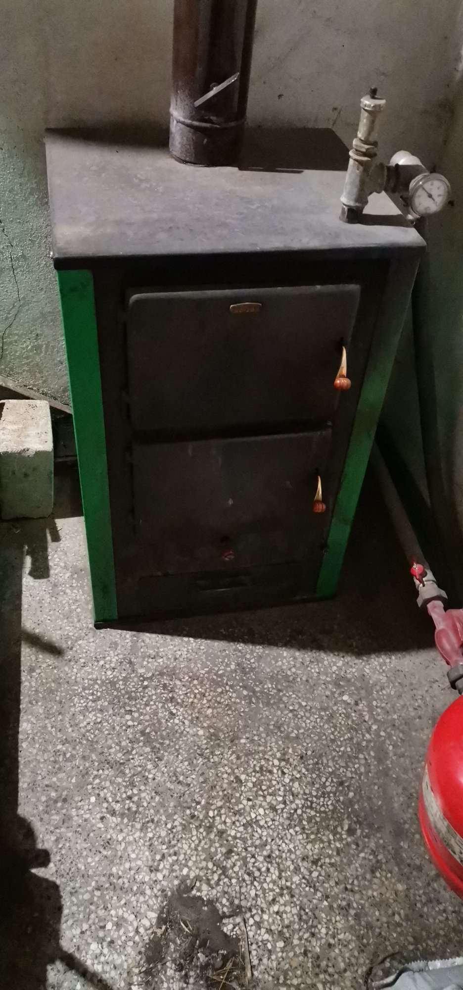

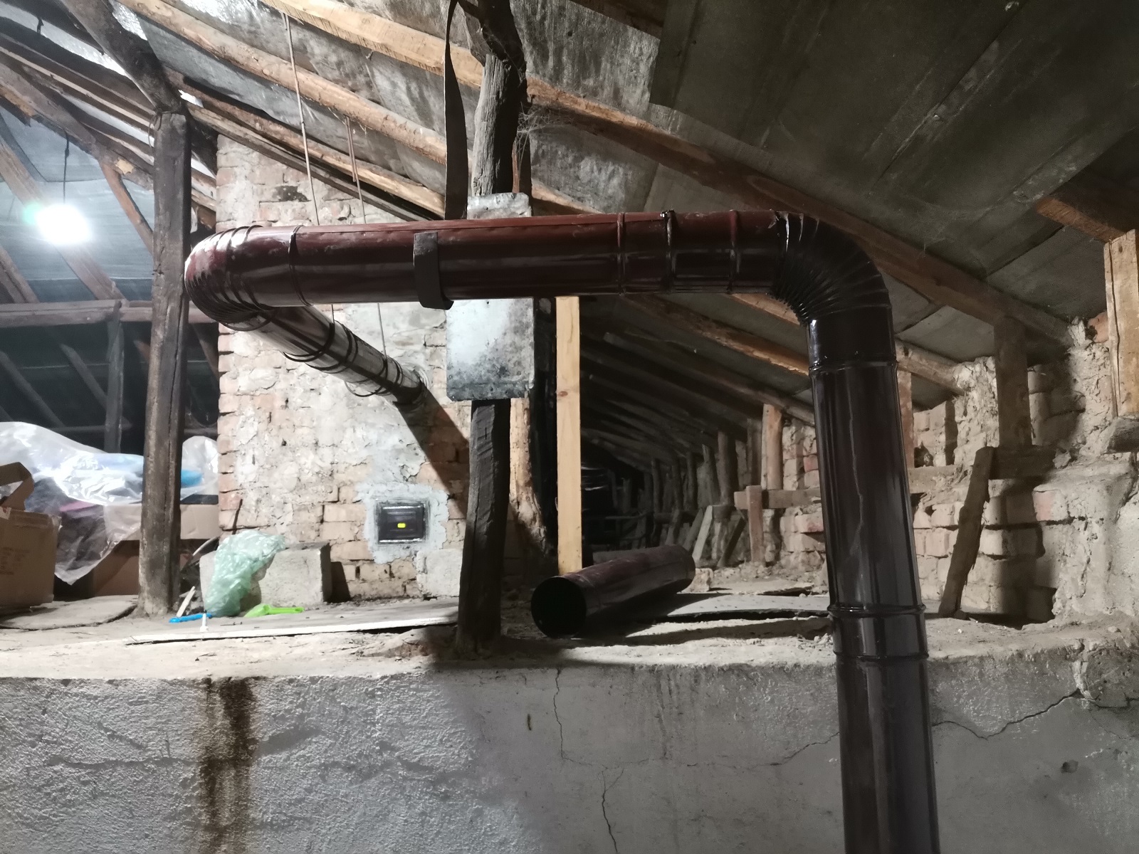

Добро утро колеги,
Да продължим ... газ-та явно е победител.
Може ли някой да помогне да довърша читаво зимата... че се нервя с тия твърди горива.
Та последно време изчистих бурии лъснах всичко и почнаха проблемите ( конденз през всички съединения). От какво може да е ... дали защото почнах да паля парното сутрин рано и като стигне 50-60гр и го затварям и то пада на 40 и така цял ден.... Горя въглища няколко лопатки, 2 големи цепеници + 2 еко брикета.
Моля вижте и снимките на тавана където е котела
Благодаря
Е, как на 40?! Помпата кой и кога я включва?
Направи изолация на кюнците, а помпата на 60-65!
