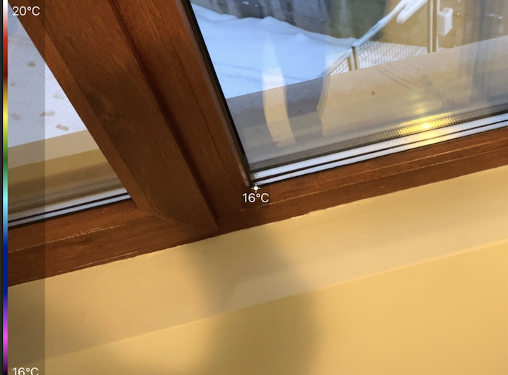

Туко що направих една разходка с термо камерата и това, което забелязах е че всички ъгли на прозорците, както е показано на прикачената снимка, са около 16 градуса - това са най-студените точки във всички стаи и са в диапазона 16-17 градуса - това нормално ли е?

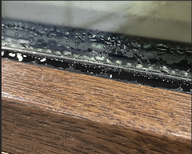

Нещо друго, което ми направи впечатление е че някои прозорци, точно около уплътненията в долната си част имат конденз, около 1см - това предполагам подсказва нещо?
Според мен - е нормално (за съжаление) и е по-очаквана температура от колкото показаната по-рано (за стъклопакета), дори при троен стъклопакет. Показва, че действително имате сравнително големи загуби през прозорците. И обикновено, относително най-големи, отнесено към площта им - са загубите именно през прозорците. (Особено, ако не са поставени нискоемисионни стъкла и не е запълнен с "едноатомни" газове. Появата на конденз способства и това, че нямате т. н. "топли" дистанционери. Както и ако профила не е с много добри топлоизолационни качества, и ако края на стъклопакета не е "потопен" много в него.) Конденз се образува най-вече в долния край на стъклопакета, особено, ако е по-висок. Близостта на дистанционера, особено в ъгъла, способства загубата на топлина. А така също - в долния край се "събира" най-охладения газ. Затова тази повърхност е с относително най-ниска температура. (Най-вече за избягване на това - обикновено отоплителното тяло се монтира под прозореца.) 50-60% относителна влажност - не е висока, а за детска май и не е желателно да е по-ниска. При по-висока температура в помещението - предполагам ще "изчезне" конденза.

Разходих се около къщата и местата където се губи топлина са именно ъглите на стъклата - там, при външна температура от -3 градуса, измерих от 3 до 5 градуса. Интересно е, че дори пред прозорците, където са первазите температурата е повишена.
