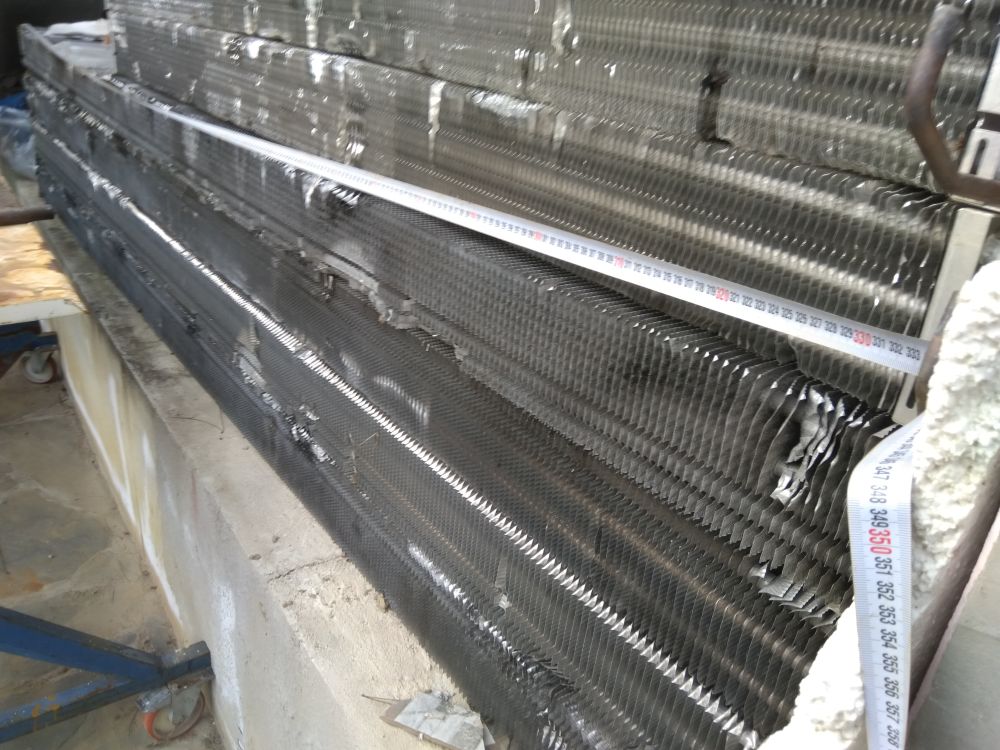

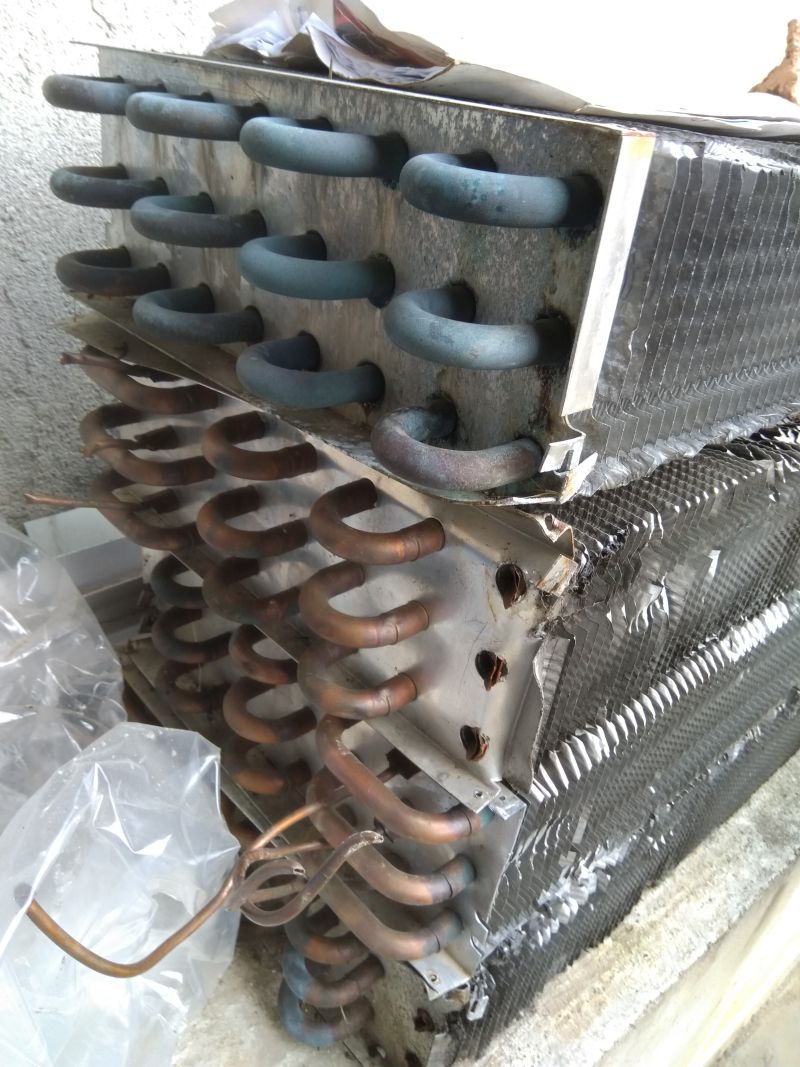

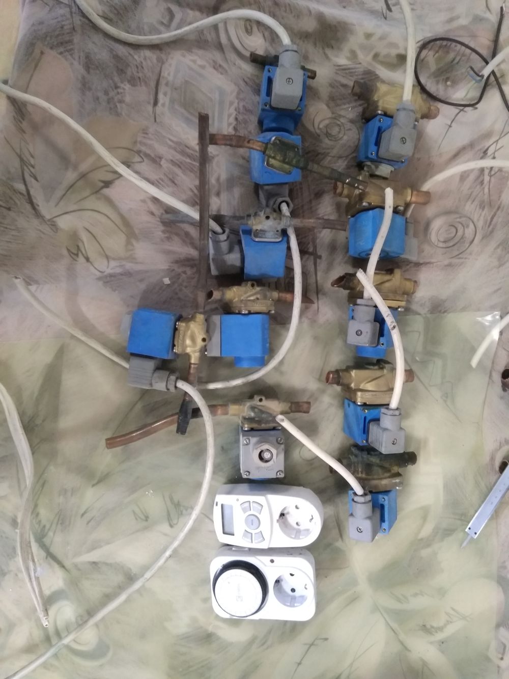

Относно двойното остъкляване ще е голяма каша - някой правил ли го е това. Споделям опита на мой приятел, който прави съпоставка на обикновен плосък турски и негова самоделка от изпарителна хладилна камера - самоделката яко бие. Аз имах възможност да закупя огромно количество такива изпарители чисто нови, от всички Карфури ги събраха в Стара Загора. Продаваха на 3.5 лв/кг. Най-големите излизаха около 70 лв, а -от него става 2.5 кв. м колектор. На снимките са тези, които аз си закупих - 2 бр. големи по 3.5 м, 2 бр, средни по 2.1 м и малък 1.5 м. -()снимка 1 и 2)

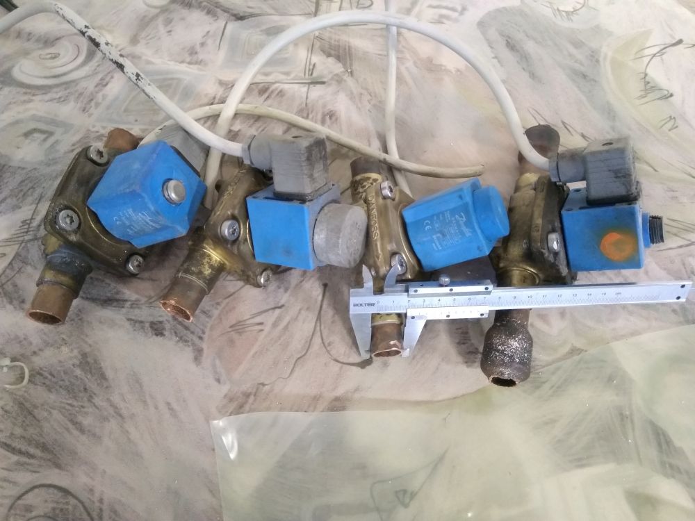

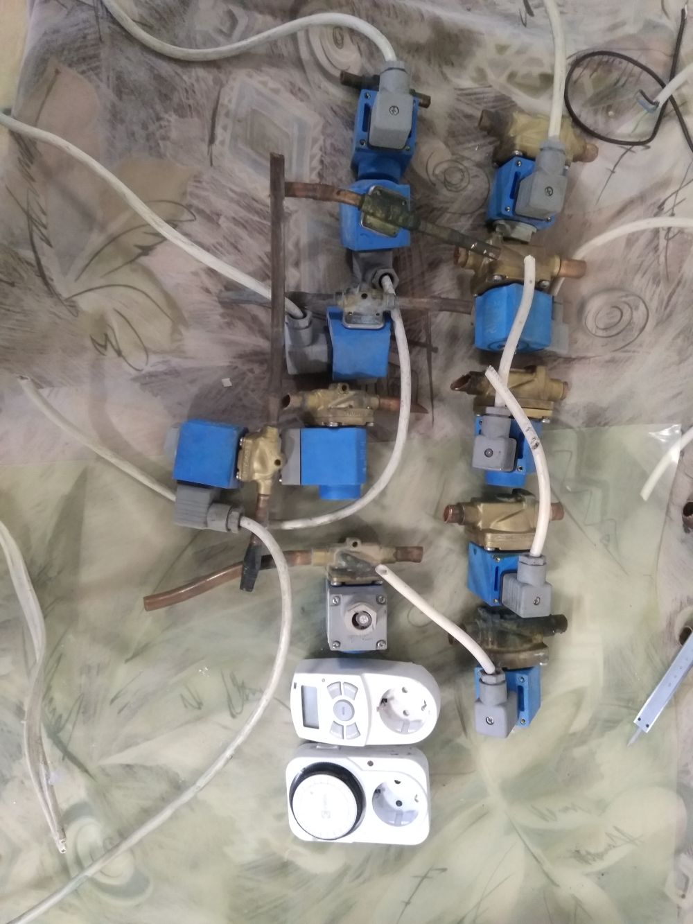

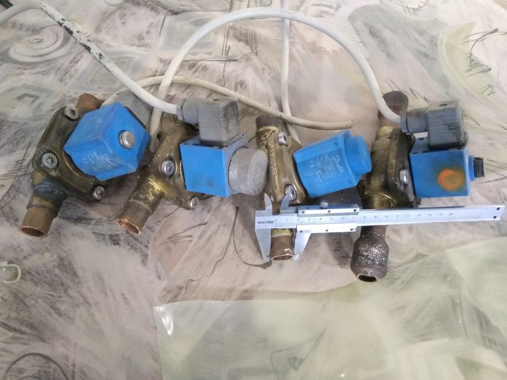

Относно въпроса на Шоп-а за аварийно изпускане против замръзване това го има в проекта с пружинна задвижка - моторче с пружина може би златно на цената на пералня машина.
Bulhomes2 ме препрати на китайски вариант под 100 лв бройката. За мой късмет супер ЦУМ (вторични) си намерих на Дамфос само за 10 лв бройката и за всеки случай си взех 4 бр. нормално отворени с работна характеристика 0.2 атмосфери до 10 атмосфери - Ф-22мм - 220 волта. (снимка 3)

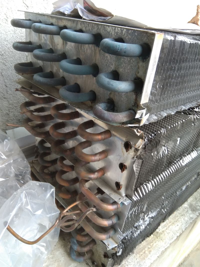

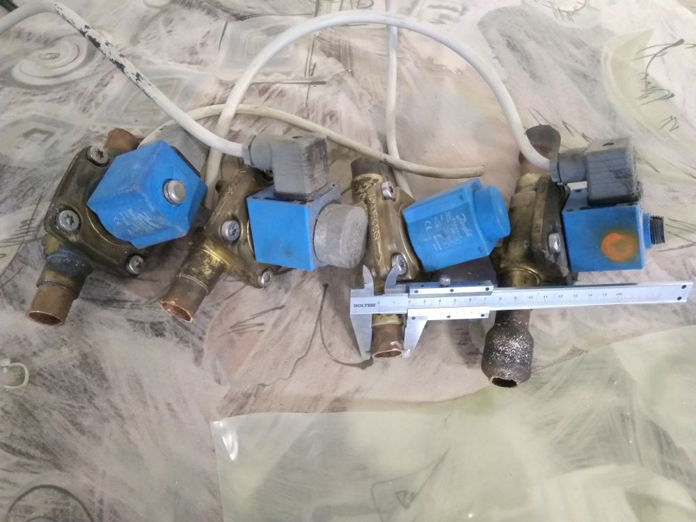

Изпробвах ги и се оказа, че долната граница е 0.02 атмосфери - само 20 см воден стълб. Така се запознах със собственика на Интерфриго и си купих още една камара нормално затворени. Те са със същите характеристики, но с по-малки отвори. Нарочно съм ги снимал с часовници, програматори, защото стават за капково напояване - 10 лв часовник + 10 лв клапа = 20 лв един кръг.(снимка 4)

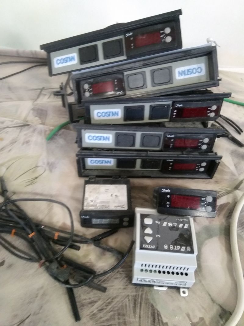

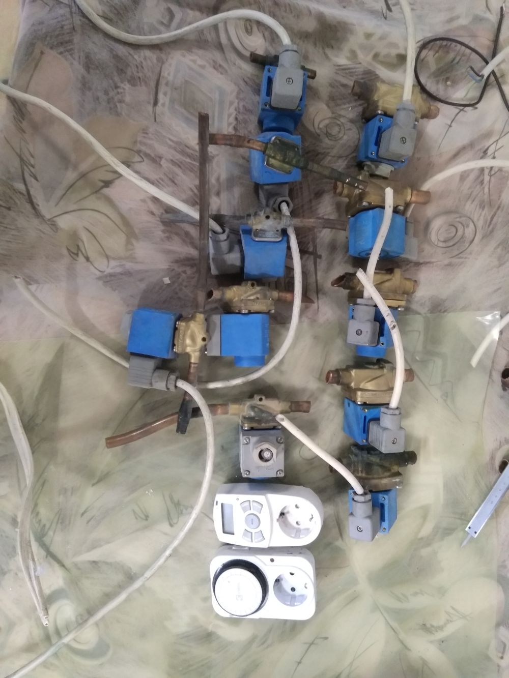

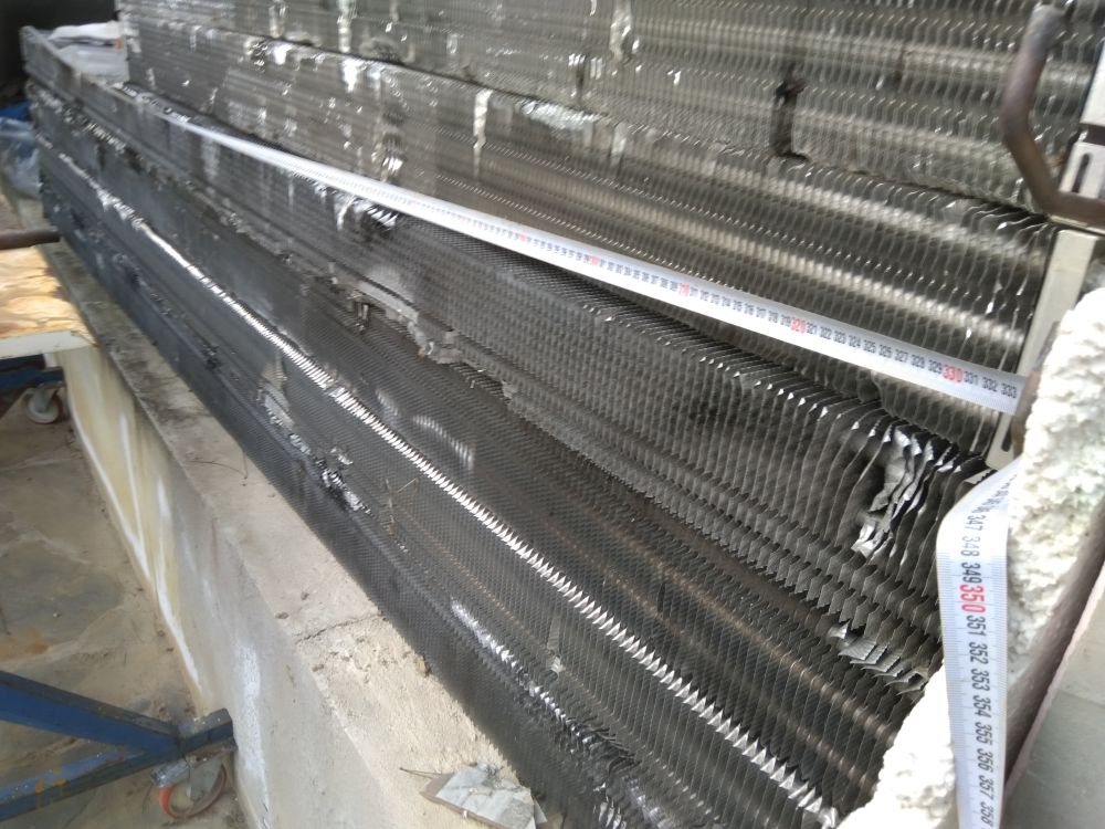

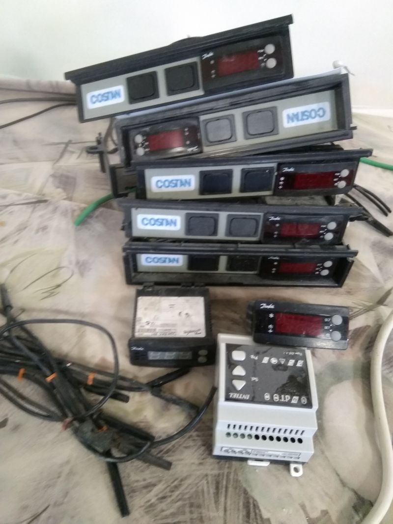

0887599910 - това е телефона му, софиянец е супер точен. 5 бр клапи ги дава за 50 лв + бонус 1 бр безплатно. Следващата снимка е диференциалните термостати - цяла камара на дамфос, а по проект ми е даден български - Интел Поморие (снимка 5)

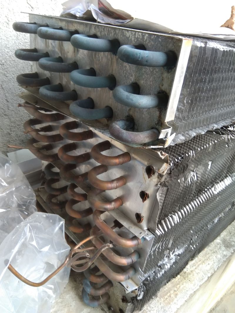

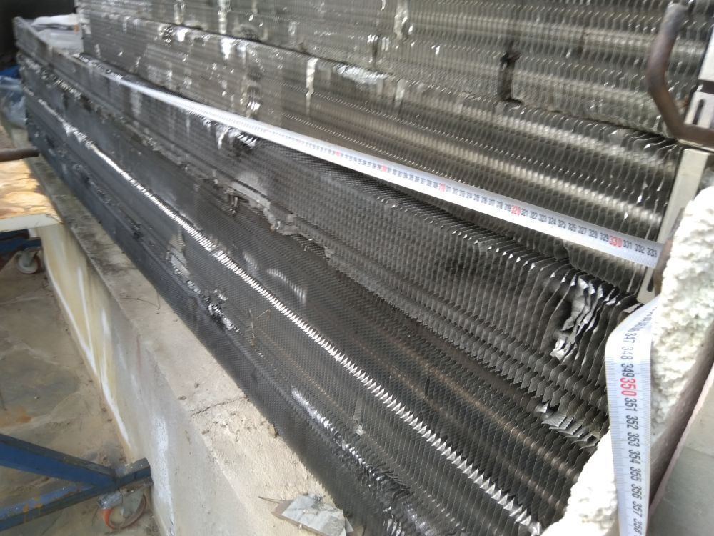

Последната снимка, която я пускам на отделен коментар е на гофра Ф-40 - 4 бр по 9 м. Те са за буфера. Съоръжението е мащабно и скъпо, само ватата е 3 тира. За всеки случай слагам 2 бр на дъното и 2 бр горе, ако не сработят самоделките.

7.jpg снимка 1
6.jpg снимка 2
5.jpg снимка 3
2.jpg снимка 4
1.jpg снимка 5
hristo_qn - специалист
Ето я снимката на гофрата
