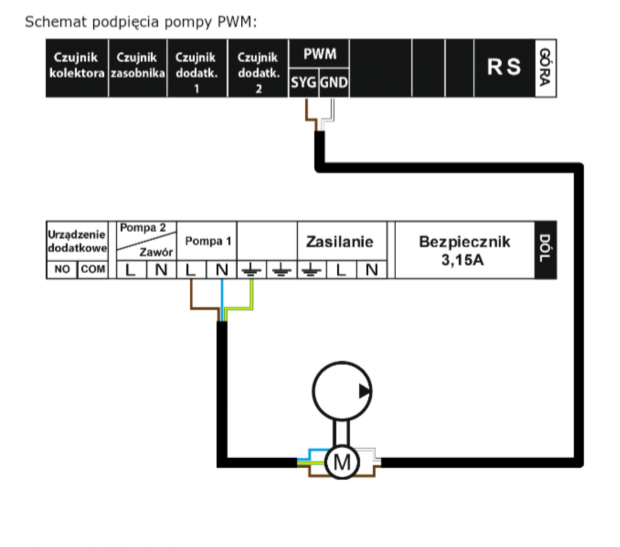

Искам да свържа помпата да работи с този https://thermoeconomic.com/produkt/%D1% ... 1%8A%D1%80/ PWM кабел към управлението.
Това е схемата.
Изходите са два, а кабелът е с три линии. Кафявата по схема е в SYG. От другите две коя трябва да се свърже с GND, синята или черната?
Това е схемата.

Имам смъртен спомен, че в упътването пише кой цвят остава свободен- несвързан. Като се прибера ще погледна как съм го вързал. Сякаш трябва да ползваш синият, но не съм сигурен.

пон ное 07, 2022 8:52 pm6osi6 написа: Искам да свържа помпата да работи с този https://thermoeconomic.com/produkt/%D1% ... 1%8A%D1%80/ PWM кабел към управлението.Черната.

вт ное 08, 2022 7:36 amAvas_co написа:Глупости.пон ное 07, 2022 8:52 pm6osi6 написа: Искам да свържа помпата да работи с този https://thermoeconomic.com/produkt/%D1% ... 1%8A%D1%80/ PWM кабел към управлението.Черната.
Това е схемата.
Засега няма да поправям предното си мнение, въпреки грешката. Добре, че споменът ми не е смъртен, та поне от някого полза да има.
Смятах да кача снимка, но е вероятно да се окаже, че нямам телефон.
Шоси, за настройките по натам.
