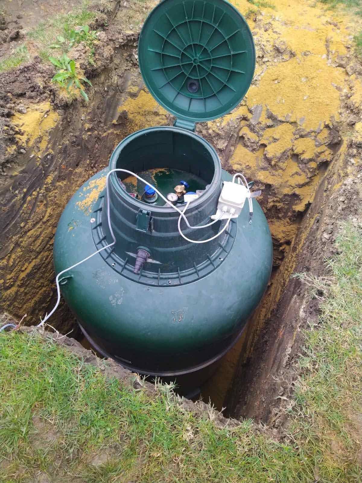

Ако си с цистерна, изградена по всички правила от оторизирана фирма, с технически надзор, имаш право да купуваш газ за отопление без акциз, на цена много по-ниска от доставната (не продажната) в газостанциите. В най-лошия случай на същата цена (доставната). А то не е голяма философия да си изградиш такава система.
В гъстонаселените поселища (градът е поселище, а София град ли е?!) не може- 10м от ж.сгр. и пр.
В Изворско видях къща с такава инсталация, но е крайна и отстоянията са почти според изискванията.
6osi6 - майстор
Закопана в земята може.
съб авг 27, 2022 12:37 pm6osi6 написа:
Това не го знаех, за което ти благодаря!
Започвам отново да се образовам и мисля по въпроса.

В понеделник ще говоря лично с колегата по ДПК, който проверява и подписва всички проекти за бензо, газо станции, промишлени и битови потрбители на течно и газообразно гориво и ще пиша конкретика.
Който има свободно време и му се чете над 300 страници в наредба 2 на ПСТН всичко е описано.
