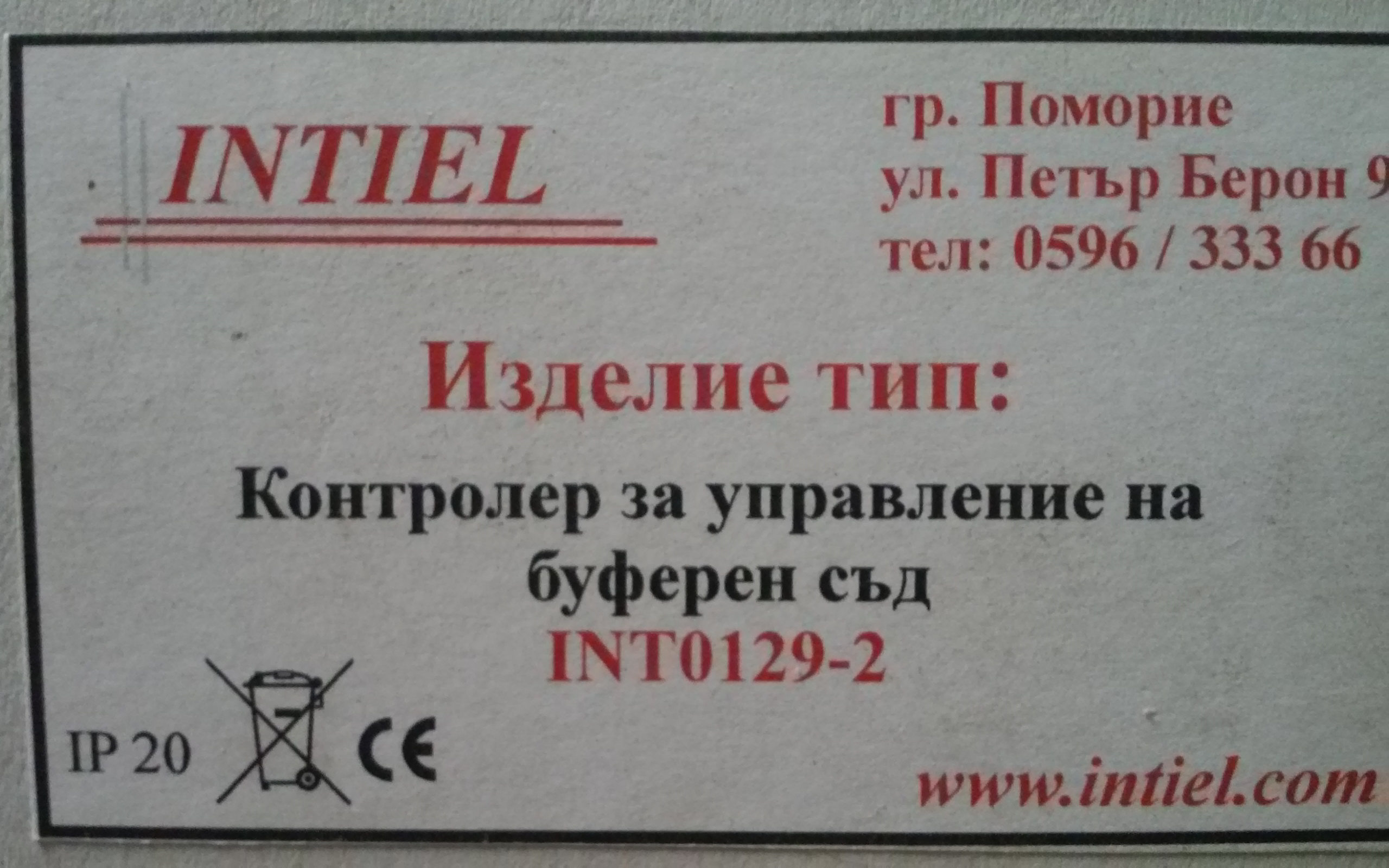

В крайна сметка настроих тия с врътките да включва и изключва и нямам време да поръчам от интиел нов с показания и видими температури. Според моя майстор трябвало такъв с обратна логика да гаси по долна температура в буфера и да пали по горната температура когато спаднела. Ама трябва да им се обадя по телефона да питам могат ли да ми спретнат един такъв.
Evgeniy написа:
Ето ти една схема с два евтини термостата и едно реле. Тя осигурява включване на загряването при падане под определена температура в горния край на буфера и изключване при достигане на друга определена температура в долния му край.
Всъщност те вършат точно същото каквото и Интиелския контролер.

Не ти трябва диференциален за буфера.
Този на Натурела за буфер върши точно това, което ти е казал майстора. Моята схема също.
Тези от линковете не вършат работа, защото са просто термоконтролери.
Така, че както сам каза - "112 лева. Според мен е приемлива с гаранция.":
http://intiel.com/wp-content/uploads/20 ... 9-2_bg.pdf
