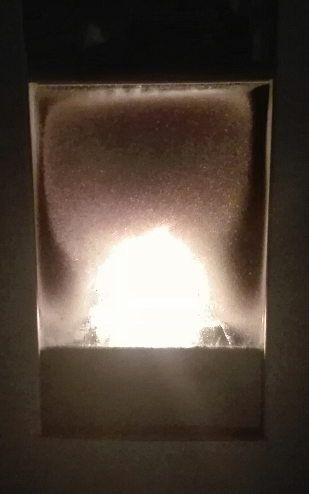

3 часа работа на 5та степен при 63 гр. на водата и 24гр. на стаята 1850 об. на вентилатора и 102градуса. Сега работи 15 минути на 1ва. и показва 83гр. и 1380об.

Kaptagona, идеална си ти е каминката, няма смисъл да пипаш мощностите. Ако е 15kW това ще рече, че на 5-та при доста силно горене отделя около 15kW топлинна енергия (от самата печка и през водната риза сумарно). Колкото и да я увеличаваш самия въздушен поток и количеството на подадените пелети няма как да постигнеш това което една 21kW камина произвежда на 5-та степен.
Моята е 21kW, но помолих малко да ми занижат мощностите като ми я инсталираха (то зависи и от калоричността на пелетите) и ми казаха, че ми я оставят на около 17kW-18kW на най-мощното горене, защото в моя случай на отопляем обем ми е достатъчно.

kaptagona написа:А не пипам нищо. Тя си е със заводските настроики.Само съм направил load pelet -2 като даже и незнам за какво точно е това.Гледам че на някои е -5 на някои -3.Оххххх шъ ме уморите
Chpiko я каже пак мощностите спрямо въдуха на 5те степени
