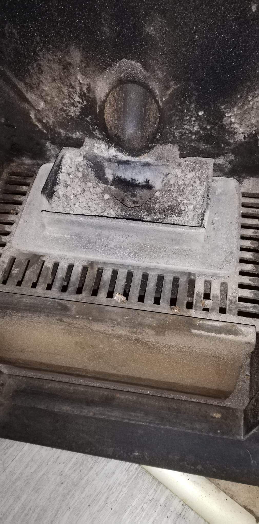

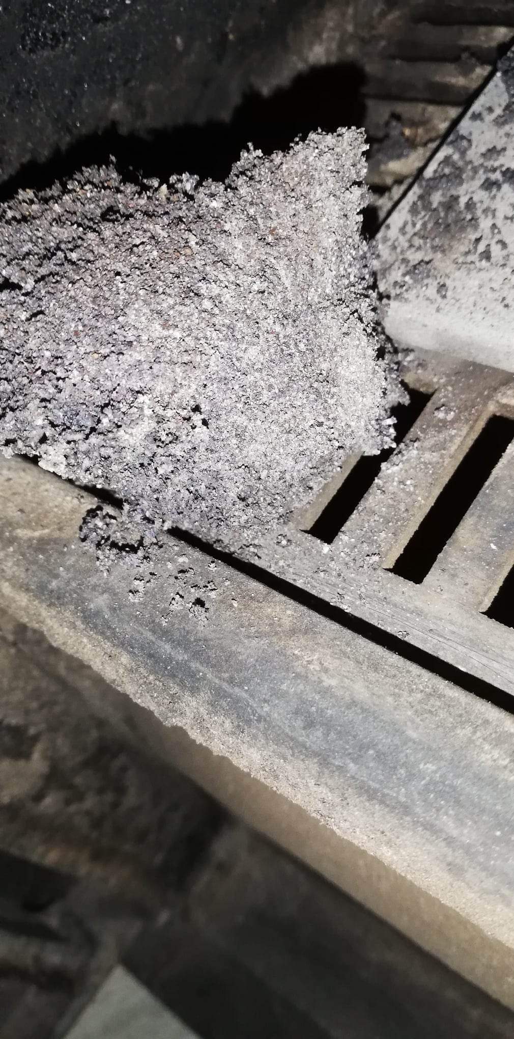

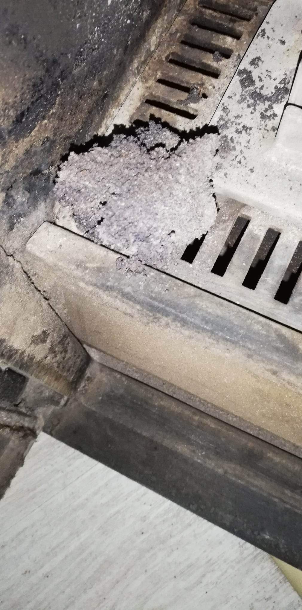

Здравейте, отново имам нужда от помощ, съдействие и мнение. Тази буца и пепел в кошницата, дали е от некачествени пелети, недобро изгаряне или пък от..... де да знам!?!?
110% от калпави пелети. :partyman:

Смени запалката...
И от топло време.
Като застудее, ама яко, няма да е чак толкова зле.
