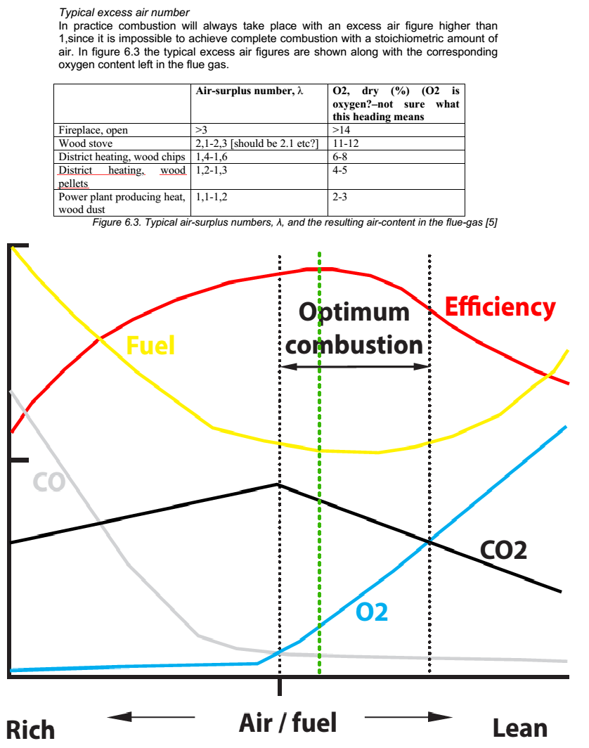

6osi6, има ли такова нещо като ламбда на горелка? Става въпрос едно количество гориво да изгаря също толкова добре (ефективно), но при едната нагнетяваният въздух да е повече. Съответно дори при еднаква t° в димоотвода количеството димни газове ще е по-голямо и повече топлина ще напуска котела за единица време, нищо че е температурата е същата. Сякаш горелките с хоризонтален пламък работят с повече динамика, т.е. повече като горелка, докато екоенергията и производните, както и rb-то е една паница, в която бонбоните си горят и пламъкът е по-спокоен и тих.
Виж графиката. С увеличаване на въздуха над оптималния за горивото, червената линия на ефективността е в посока надолу.
