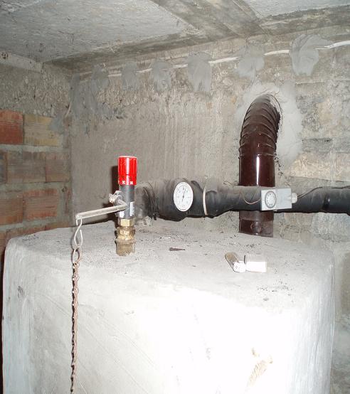

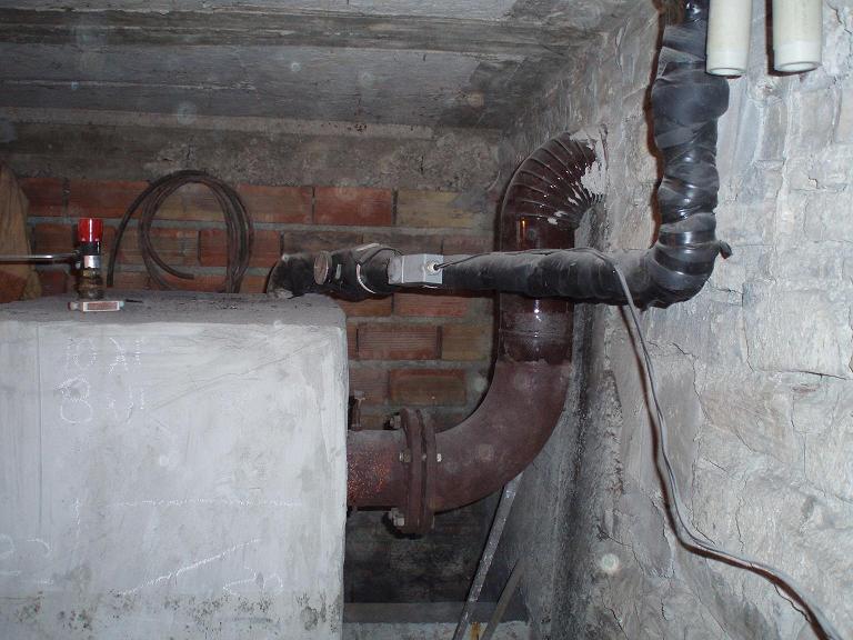

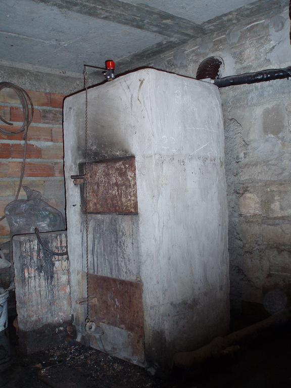

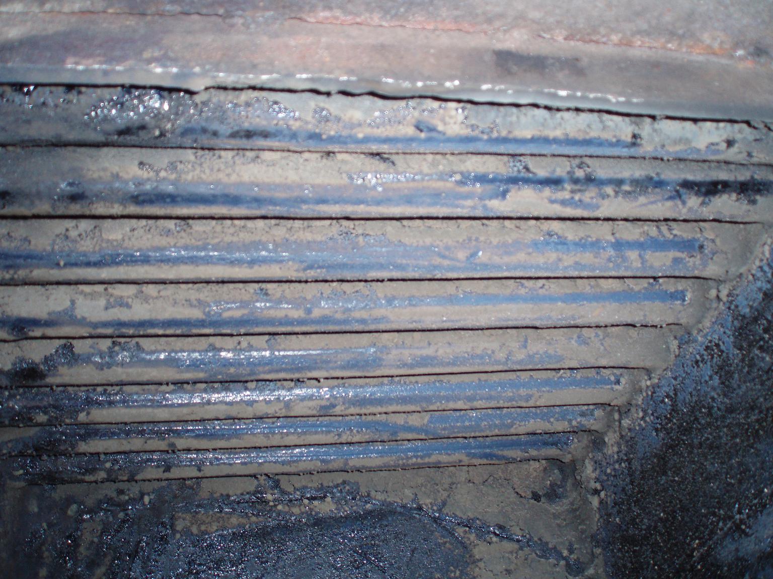

montoya написа:И аз да се включа в темата.Направи изолация на тоя котел /агент/
Къща двуетажна 128кв.м разгъната площ мазе и таван отделно, строено е с тухли четворки и е измазана с вар. Подменена е само дограмата страта с ПВЦ такава.
Отоплявам се с локално парно на дърва - около 25 куб.м на сезон, като се пали като застудее септември и до ден днешен си гори. Викам му вечния огън![]()
70 алуминиеви глидера Н600, 1 панелен радиатор 1600х600 и един който от маслен смядовски го направих на вода да работи.
Имам 80л. бойлер Дипломат със серпентина, готви се на ток.
През отоплителния сезон плащам около 60 - 70лв. ток, лятото около 100лв са ми месечните сметки.
Е го котела, който успяхме да сглобим с един приятел за около 4 дни сериозно бачкане
Това е нормалната температура по време на работа, при 60 градуса темп. в стаите около 25 градуса.
isko6p
- Мнения: 61
isko6p написа:Камена вата; раб.мрежа и шпакловка.Пали с горно горене.montoya написа:И аз да се включа в темата.Направи изолация на тоя котел /агент/
isko6p
- Мнения: 61
Отоплявам 97кв.вис.2.65см.Мощтноста нарадиаторите е 15кв. ал.дограма без изолация.Измазана варова мазилка.Котела е направиси сам.Събира 3 баки от л.боя. Паля с гор. горене 1-път на 24ч.Горя 5т домбаски въглища.Но миса виждат много.Котела е направен от 6мм.ламарина-долната скара е от 1/2 траба-горния ред е от3/4.Правихмего далечната 1990г.Имам проблеми с оплатнението на вратите но имам идеи и за тях.Чакам отзиви.
