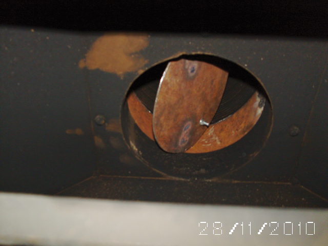

Еее няма проблем :lol: Утре като ида на село ще видя дали е станало виното (дали се е избистрило) :saufen: За въздуховода почти ме убеди вече ше взема да сложа пък ще видим дали ще има ефект :? Щом казвате сигурно ще има ! Виждал съм на много места плоски въздуховоди но сега нещога да "зацепя" къде продават :? Ето така ще го прекарам !Става ли ?
Picture 001.jpg (46.7 KиБ) Видяна 4670 пъти
hailo - специалист
Абе почти го уцели ,от тука на сетне всичко е обвързано със това как ще изглежда облицовката ,сиреч требе си идеен проект във който ще се впише и въздухчето. :)

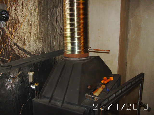

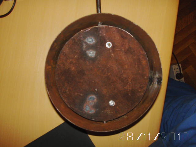

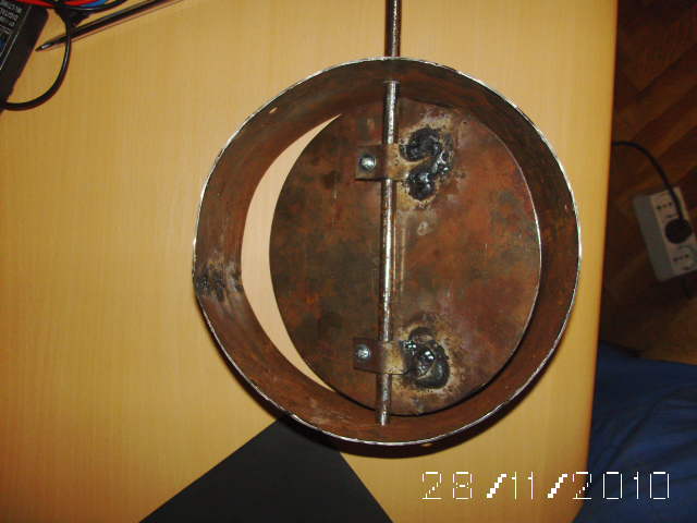

maxuel82 - специалист
Ето я клапата :idea: днес я направих набързо но ще има "ъпдеит" :lol: Иначе като разпалих камината затворих клапата и като че ли много по-бързо загря водата и повече пече през стъклото ! Може и да си въобразявам :?
изглед от камината
Picture 002.jpg (36.91 KиБ) Видяна 5406 пъти
Picture 003.jpg (37.83 KиБ) Видяна 5406 пъти
LazarGanev - "Велик майстор"
Изрежи една ивица по хордата около 2 см - така са купешките
srusev - специалист
Хич не си въобразяваш, точно това се цели с клапата.
Да не си въобразявам вече съм сигурем че има ефект :arrow: кюнеца при комина е много по хладен отпреди 1а и с леко притворена клапа камината гори много по -добре сигурно защото задържа по-голяма част от топлината върте в камерата :?
filmatoplo - майстор
:) Продай патента на производителя :lol: , толкова ли им е акъла че ги произвеждат без клапа , добра и бърза работа , добре че нямаше чертежи на камината за ден два си я опаткал . :wink: За оптимална работа ще и хванеш цаката -за комина въздуховода , при по ниска температура и по малка скорост на дима може налепа да се увеличи но това е само теория -практиката ще я кажеш ти.Искрен успех :wink:
