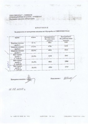

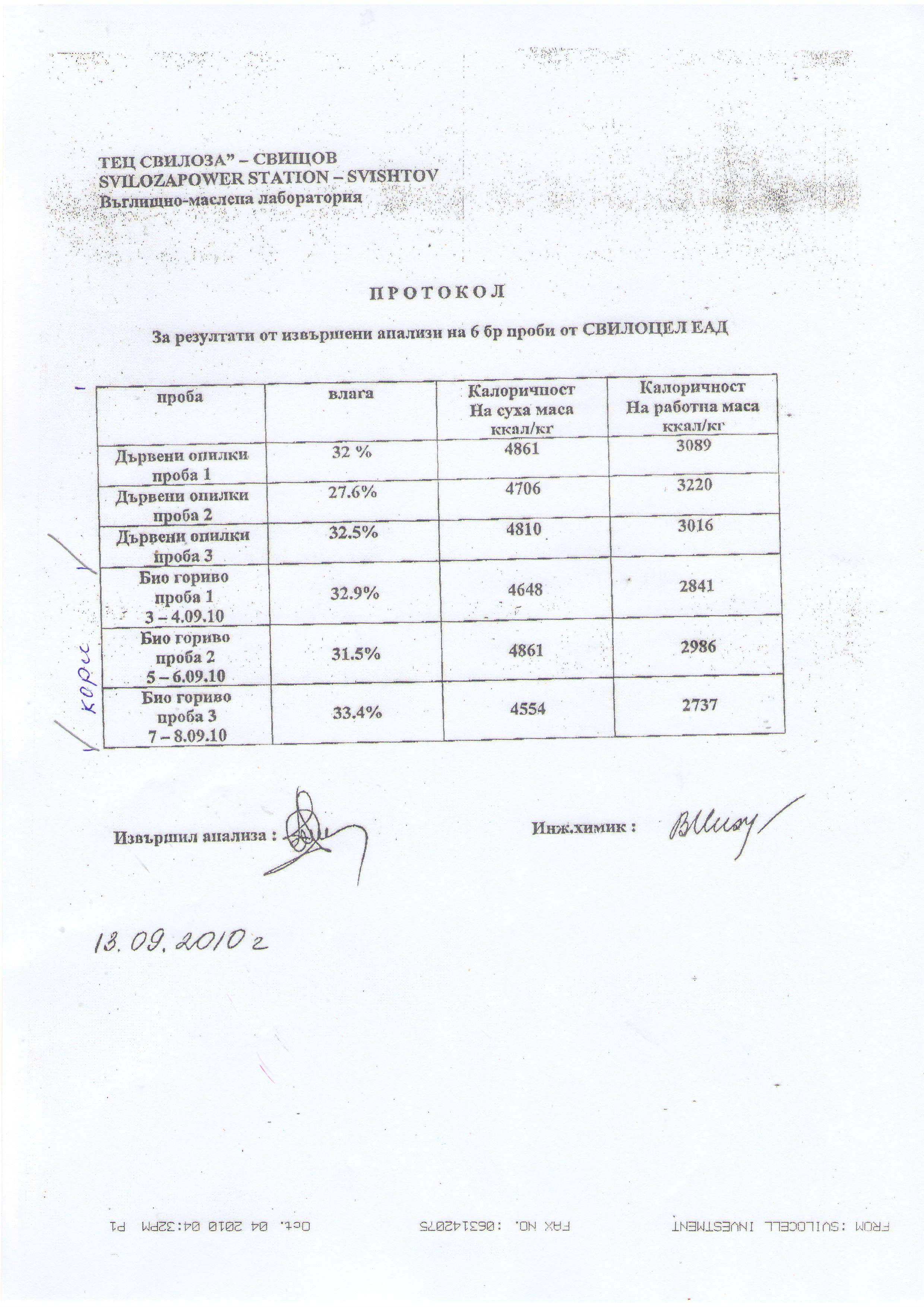

Това за което питаш ,малко хора биха ногли да ти го кажат.Професионално и с цифри,Всичко останало са мнения.Според мен най калорични са черупките от орехи.Калоричноста им е съпоставима с тази на пелетите даже и може да е по голяма.
Ако толкова много искаш точните стойности ето ти къде могат да ти го направят.В Свилоза Свищов.там имат лаборатория занасяш мостри и ти дават отговорите.
