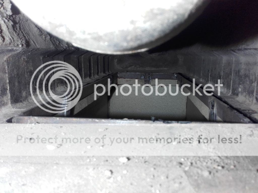

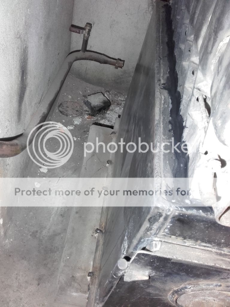

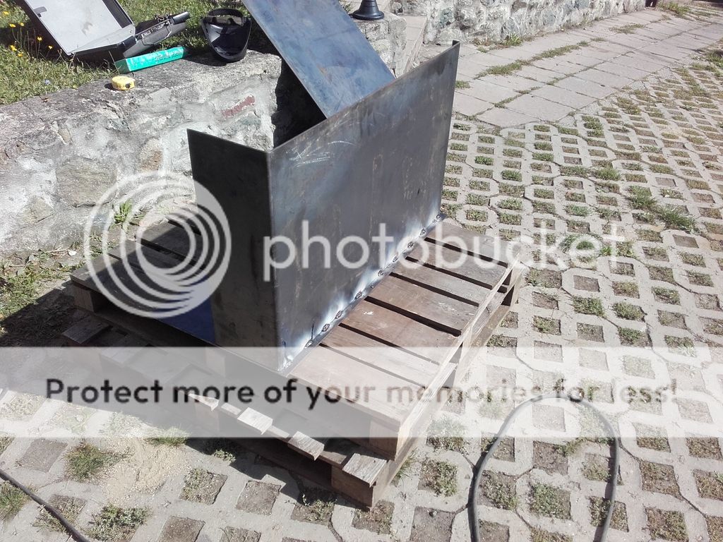

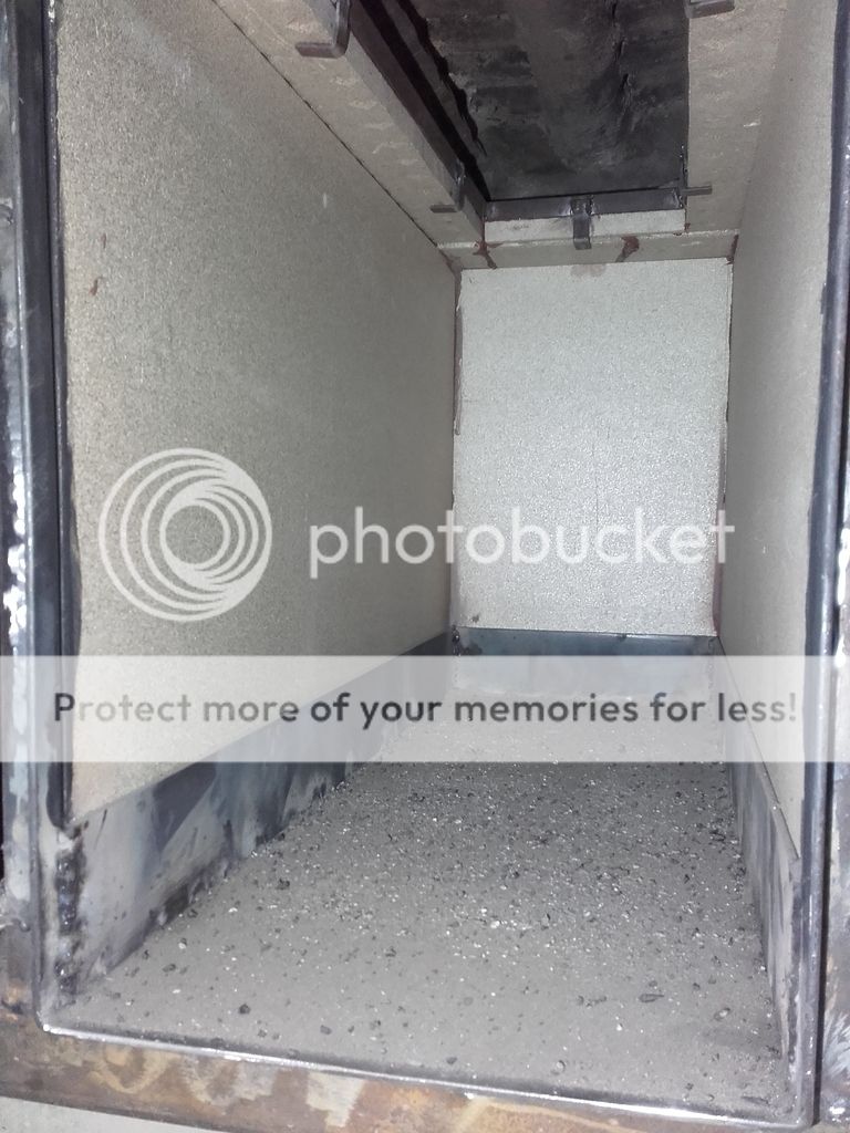

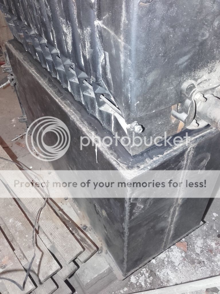

Задрвъствам темата с още няколко снимки:
Ламарина 5мм огъната по размер за по лесно целене на успоредните повърхности:
Шина за борд при връзката на котел/камера, и уши за закрепване на 25мм вермикулит ли е клембутерол ли е както там му викат.
Шина 50мм в долния край за укрепване и предпазване на вер.. абе изолацията от надиране с инструментите при почистване.
Близък портрет на вратата с пъхната горивна камера.
Още едно кадро за ориентир за това до къде стига камерата.
Монтаж на принципа "За да има трябва да остане" клепано е здраво с черен Калофер а беше и по евтин.
И една последна на дригия борд.
Кутията е доста здрава, котела не го усети и не мръдна в никоя посока и милиметър по ролетка.
Следва още пълнене тук там с калофер, уши да държат котела, боядисване от вън и изолация с каменна вата.
