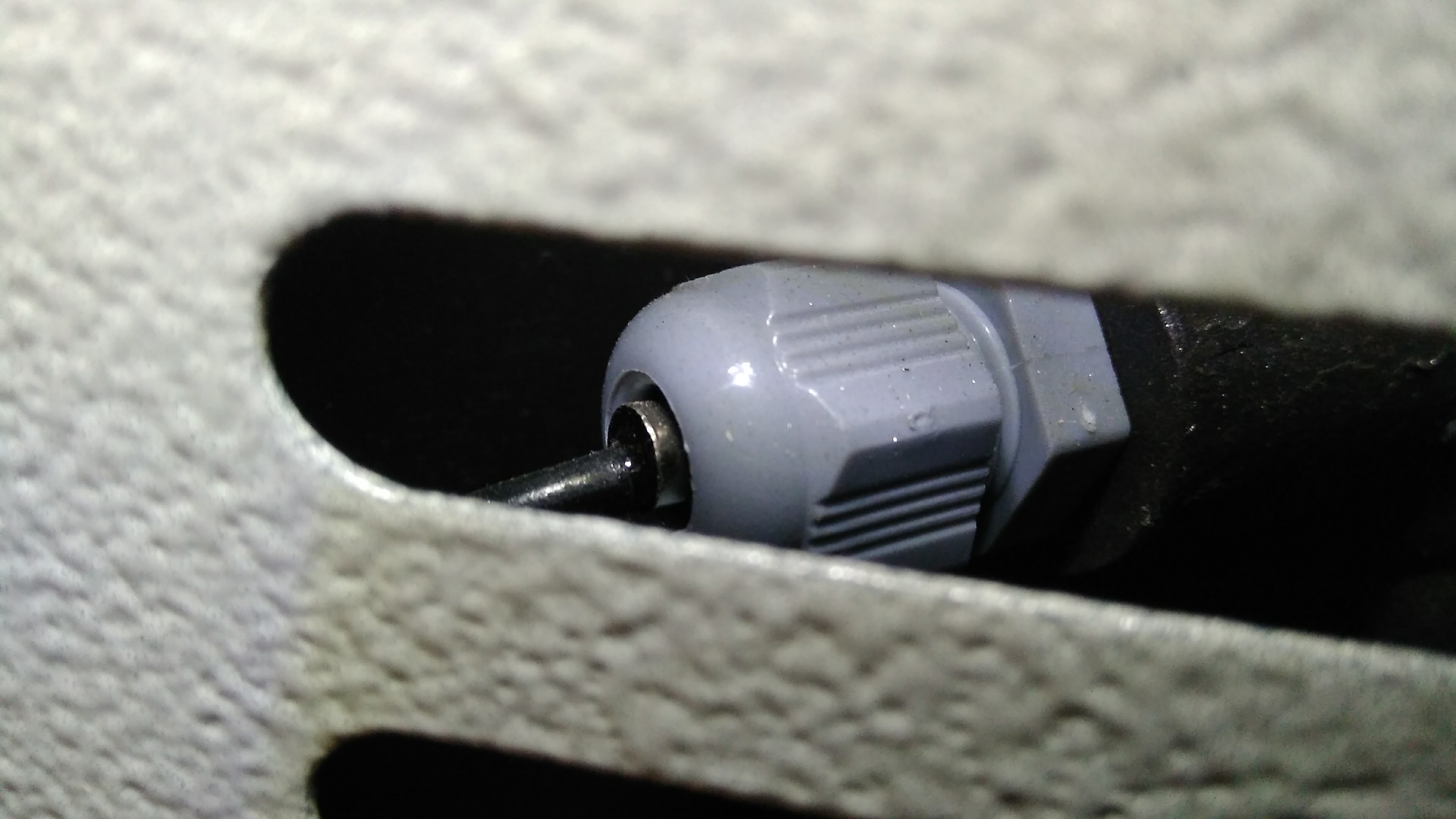

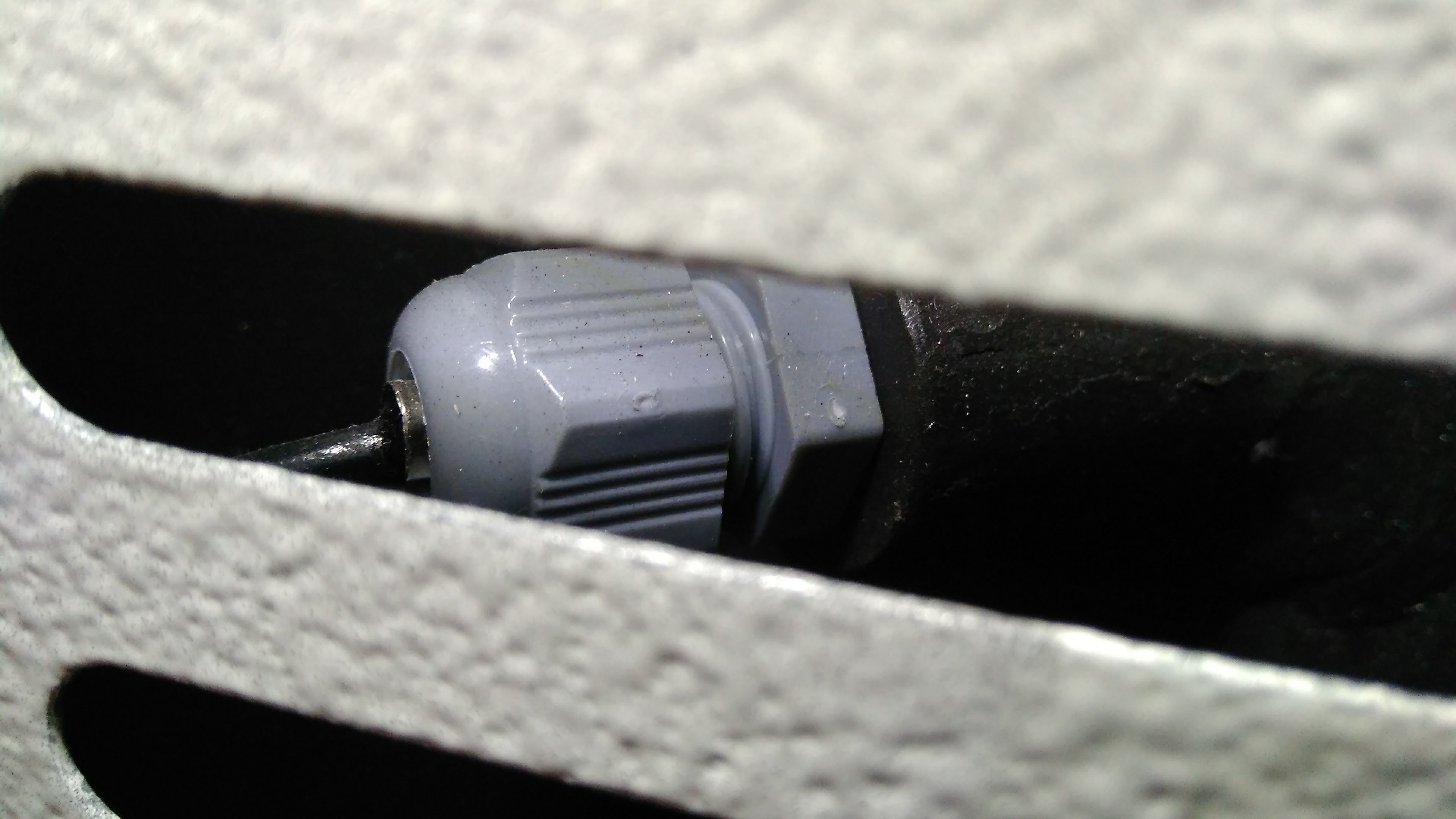

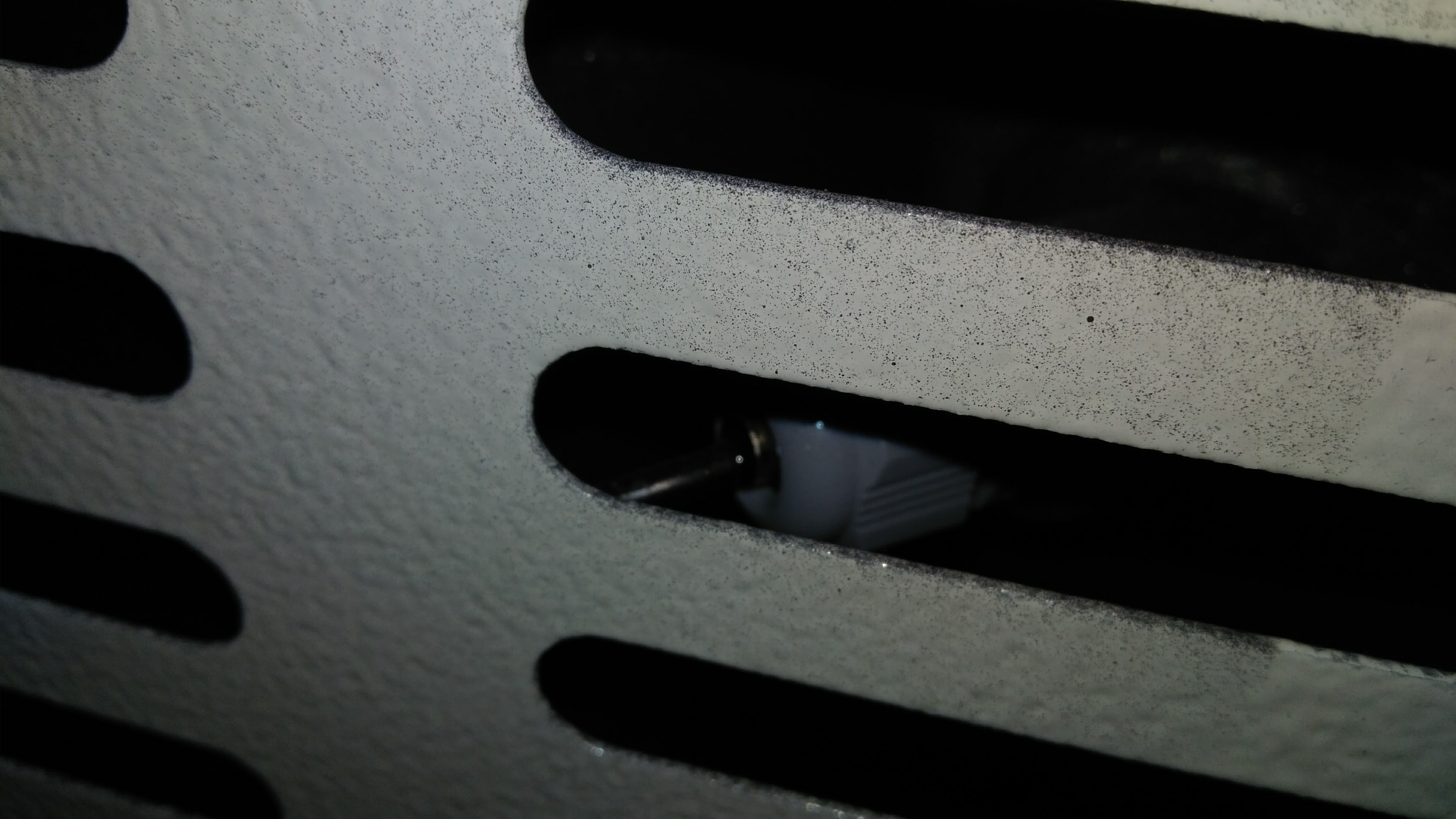

Имам един въпрос към разбиращите.Когато шнека ми спря ми казахте че съм прегрял камината защото съм затворил всички термоглави е имало голяма инерция на огъня.Така а ако си сложа помпа БГВ тогава тя ще върти пак само водата в бойлера без радиаторите , няма ли пак да има голяма инерция на огъня и пак да прегрявам камината.Ето принципна схема но може да не се вижда добре.
Относно термосондата от ляво ,която казахте да проверя ,то тя се вижда през страничния капак който ме мързи да сваля и затова я снимах.Питам толкова ли трябва да се показва от този конектор за кабели или трябва да е по-навътре?
