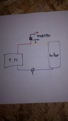

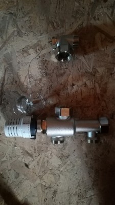

Здравейте отново.Да използвам че темата малко се раздвижи,и аз да питам.О.И. и буфера съм ги описал на 23-25стр.Та идеята ми е да разширя буфера на височина,като добавя стар неръждаем бойлер 80-100л,какъвто изпадне.Изпадна ми и една смесителна група за подово.Изображение
Мисля да я добавя и нея в О.И.и се чудех по какъв начин да я вържа,с минимален брой колена,тетки и трипътни кранове,като първо загрява подовото.
По този начин (ако има такова животно) дали ще работи? :?
Ако изобщо работи схемата,Ц.П1 е 25/60,трябва ли да спира заедно с Т.П и на каква скорост да работи.Ц.П2 е 15/60 тя ще е на макс?
Вход-изход буфер трябва ли да ги разменя?
Трябва ли да се сложи някъде и еднопосочен клапан?

ЦП1 работи постоянно и се управлява от ТП. Може да се сваля скоростта, ако не работи компресора. ЦП2 си работи постоянно. Ако имаш термостати по стаите, може ако всички са изключили да подаваш сигнал за спиране на термопомпата.
Какви точно са помпите?
LazarGanev - "Велик майстор"
Само връщащата от подовото я подай долу между буфера и ЦП1 и си готов

Благодаря за бързия отговор.Уточнявам.Т.П е вода-вода и в момента се управлява по температура на изходящата вода,мога да преместа датчика и в горната час на буфера.Помпите са 1-ALPHA2L 25/60 и 2-YONOS PARA RS 15/6 RKA.Термостати има във всички стаи,с изключение на банята,там линията е отворена постоянно,и мога да я регулирам от дебитомера.Нямам допълнително управление което да модулира Ц.П1.Ако помпата се спира заедно с Т.П рпоблем ли ще е?
Идеята ми е да се разредят ON/OF циклите на Т.П,и да подържам 1-2градуса по висока температура в децката.В момента(по точно миналата година,още не съм стартирал отплителния сезон)подовото работи на около 33гр.в стаите е около 22-23гр,само в децката е ламинат,и е 20гр.Мислех си да подържам около 38-40гр.в буфера,и когато стайните термостати затворат,да остане отворен само в децката,за да е по топло.
