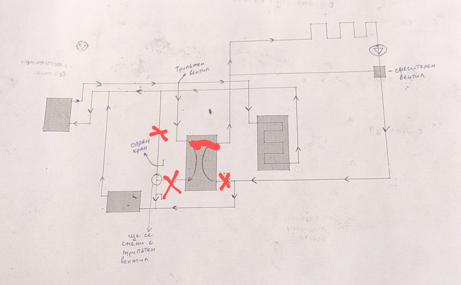

Нямам клемна шина на този етап,и няма как да я контролирам по кръговете...
Един вариант имам който мога да пробвам на този етап и той е подобен на "схемата",само че ,няма да е след ТП,а преди нея.ако намаля температурата още,ще предотвратя спирането на кръговете и ще си проличи какво се случва.
Така ще работи на постоянен товар-6 кръга,+ буфера след тях.
Д/г става схемата на Шоп.
Явно това е и отговора,защо на БГВ намаля,макар и с 5Hz. Защото там товара е постоянен и еднакъв.

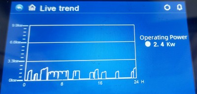

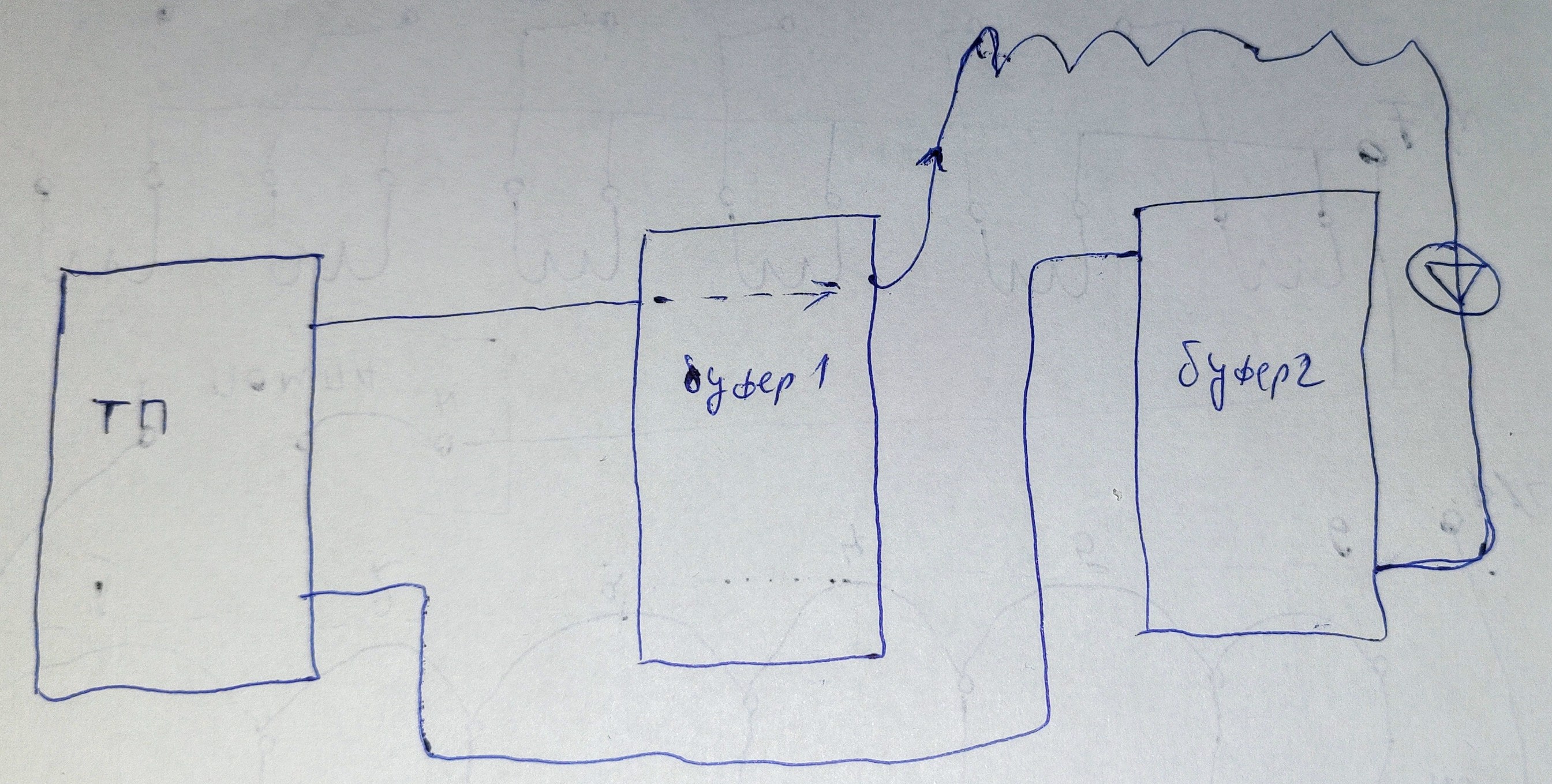

Сега пробвах този вариант.
Първия буфер,само минава през него и не се затопля-логично.
Втория загря до 35 и ТП спря...(Вероятна разлика в датчиците)
Интересното тук е,че на входа на колектора беше 35°,или точно колкото в буфера,а на изхода от колектора 30.5°.Нямам никакво обяснение.Как като подовото връща в буфера,има такава разлика?
Термометрите са сравнявани,нямат разлика.
В момента работят всичките 6 кръга.
Естествено аз без да барам не мога,та: като тръгна ТП спрях 2 от 6те кръга,с цел да видя дали ще даде грешка за дебит ТП,както и дали ще си пречат двете помпи,но нямаше проблем при 4 кръга,следващия път ще пробвам само с 2.
Когато достигна 32° нямаше промяна в стойностите на ТП. 32°вход и 36 изход / 70 Hz.
Малко след това стана 32/38/70.
След още 10-15 Мин стана 33/38/70
Тогава отворих един по един,през определено време двата затворили кръга.
Нито температурата мръдна,нито оборотите.
След още 10-тина Мин вдигна на 34 подаваща и спря.
През целия този период само ЦП на ТП намаляше,като стойности не знам,но по дебитомерите го виждам.

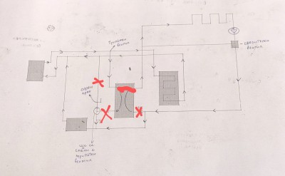

Втората схема с буферите не е правилна. Първата не я разбирам.
Колко време успя да я задържиш над 32 градуса преди да изключи? Китаеца върна ли информация?
jamezon - специалист
Кое според теб не е правилното,това,че първия все едно го няма ли?
Ясно ми е,просто сега не мога да режа тръбите,за експеримента....така просто минава и заминава през него.Помпите не мога да кажа още дали си пречат,ама дебитите скочиха много,че ги намалях.
Двете схеми са еднакви,просто я нарисувах изчистено.

Та според теб защо връщащата от подовото е 30° а до ТП отиват 34 за да изключи?
brum - майстор
В коя схема на свързване? Последната ли?
Ако да - не са много вариантите. В буфера влизат 30.5, а от него излизат 35. Излизащата е от горният край на буфера, та варианта е в него да е имало вода на 35 градуса. Ако имаш сензор на буфера е най-вероятно по-ниско от тия 35 градуса.
ср яну 22, 2025 10:13 pmbrum написа:
Сензора е на изхода му,този който отива към ТП...нелогично е просто,идеята беше да е все едно няма буфери.А и ако имаше 35° в буфера,ТП първо тях щеше да засмуче.Нещо някъде се мота.Изглежда,че наистина има нужда от компенсация ТП,щото и изходящата от нея беше 38,а на входа на колектора 35..Може би е това.Не вярвам 4 термометъра да показват еднакво и да са с грешка,пък на ТП да е вярното

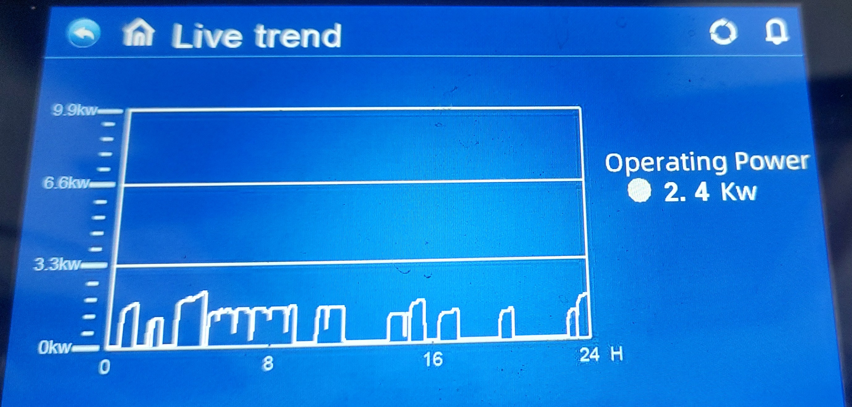

После била до 2.18kw макс :-D :shock:
radius - майстор
Аз не разбирам какво искаш да постигнеш, кое не е добре, какво очакваш от китаеца, но то изгубих и дирите от толкова писания.
Тия графики, ако може да ги разпънеш по ординатата, ще са по-прегледни.
