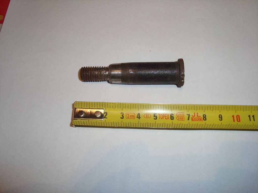

Ето какво вадих днес пред Новогодишно от един вътрешен шнек:
Беше се заклинил в шнека...
Явно е бил в пелетите ( между другото дървесни, правени някога за износ, а в момента производството им е фалирало... ).
