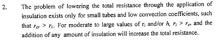

П.П. след прочита на pdf-а на Евгени - вътре има изследване за оптимална дебелина на изолацията, казват че такова понятие не съществува! Има критичен радиус (говорв за цилиндър) но еи това е най важния извод който правят:
te go te.jpg (54.17 KиБ) Видяна 2740 пъти
демек това което говореше ахмаков е вярно и има оптимална дебелина и площ но при малки размери на цилиндъра(тръбата) при които радиуса е съизмерим с критичния , които пък е функция на топл.проводимост на ватата и конвекцията отвън. НО при много по големи радиуси на буфера спрямо критичния радиус всяко добаваяне на повече изолация ще увеличава R кондукция и топлинните загуби ще намалят, винаги.
Фактически в началото сочех пример не за един кубик а за цистерна 15-20м3 че е по добре 1 метър вместо 5-10см изолация и се почна данданията!

Да, проверих - нещата стават майтапчийски още на 3-тия метър.
Сега, като се загледах в текста на първата статия, която всъщност е за тръби, те доказват че няма оптимална дебелина. Таблицата вътре е за "критична", при кояти би имало по-големи загуби от изолираната, отколкото при гола тръба, но това е валидно само за малки диаметри.

Евала евгени за горното писали сме заедно , по горе си променях поста след като прочетох и аз фаила:
