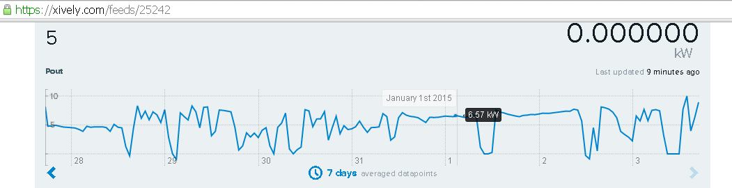

След дълго отлагане след застудяването миналата седмица се наложи да преправя управлението. Изкуствените прекъсвания на работата на компресора намалиха времето за полезна работа и температурата в стаята падна с повече от градус под зададената...
Вече вентилатора и 4-пътния вентил се включват с отделно реле директно от ардуиното.
Около 1 Януари се получаваше непрекъсната работа повече от 20 часа :)

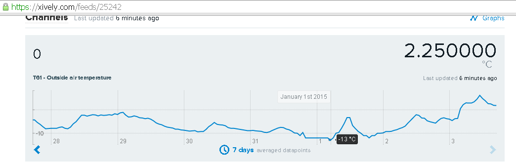

Поради ниските температури дори не се заскрежаваше външното тяло и размразяването не се включваше:

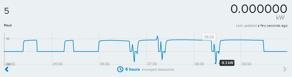

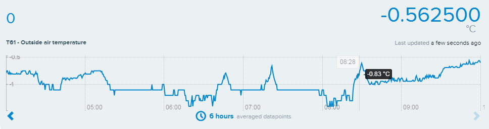

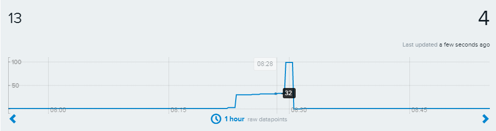

След промяната в хардуера започнах тестове на нова логика за размразяването.
Като начало днес условията са идеални за заскрежаване на външната пита - температура малко под нулата, голяма влажност, снеговалеж.
С новата логика за 6 часа направи 3 размразявания:

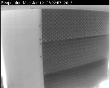

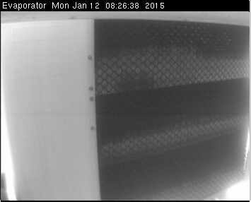

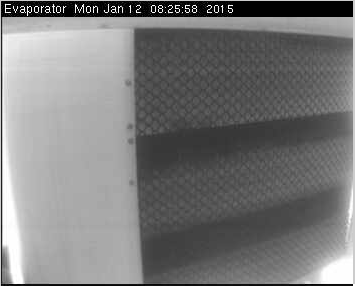

Това са снимки на питата от видеокамерата по време на размразяването в 8 часа:

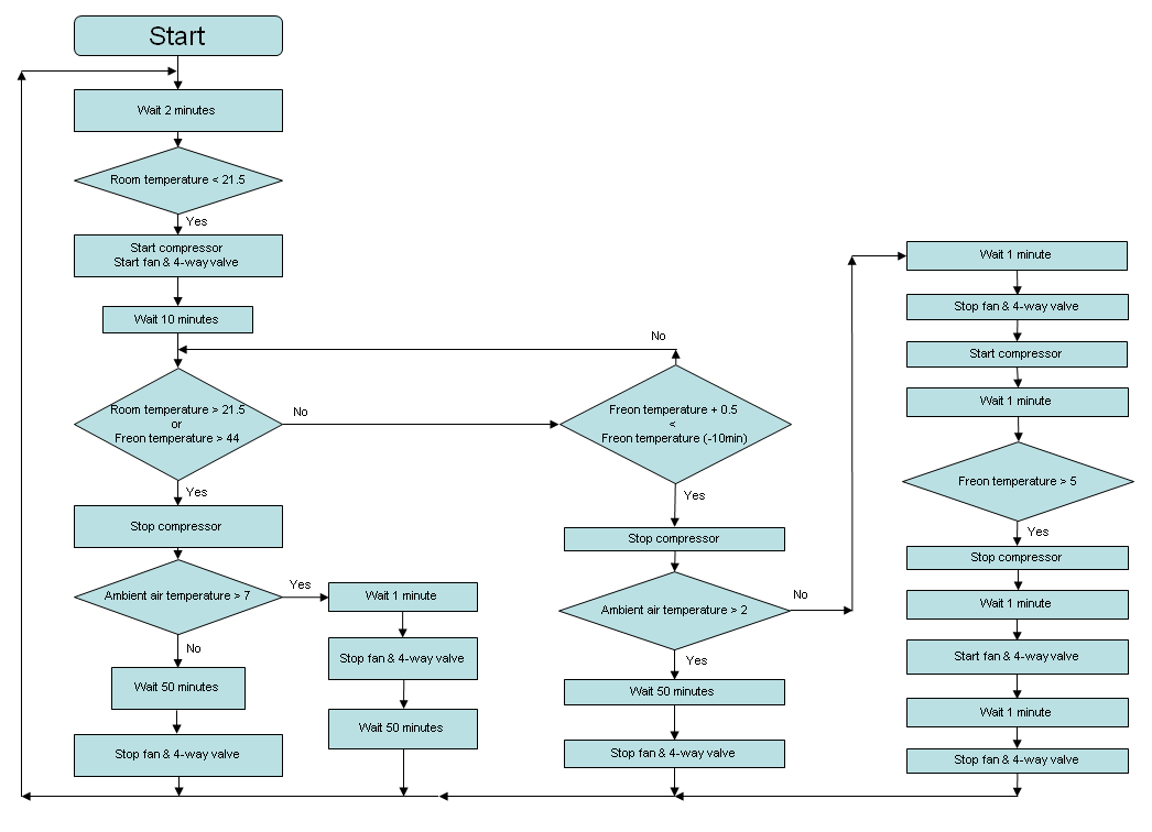

Това е сегашния алгоритъм:

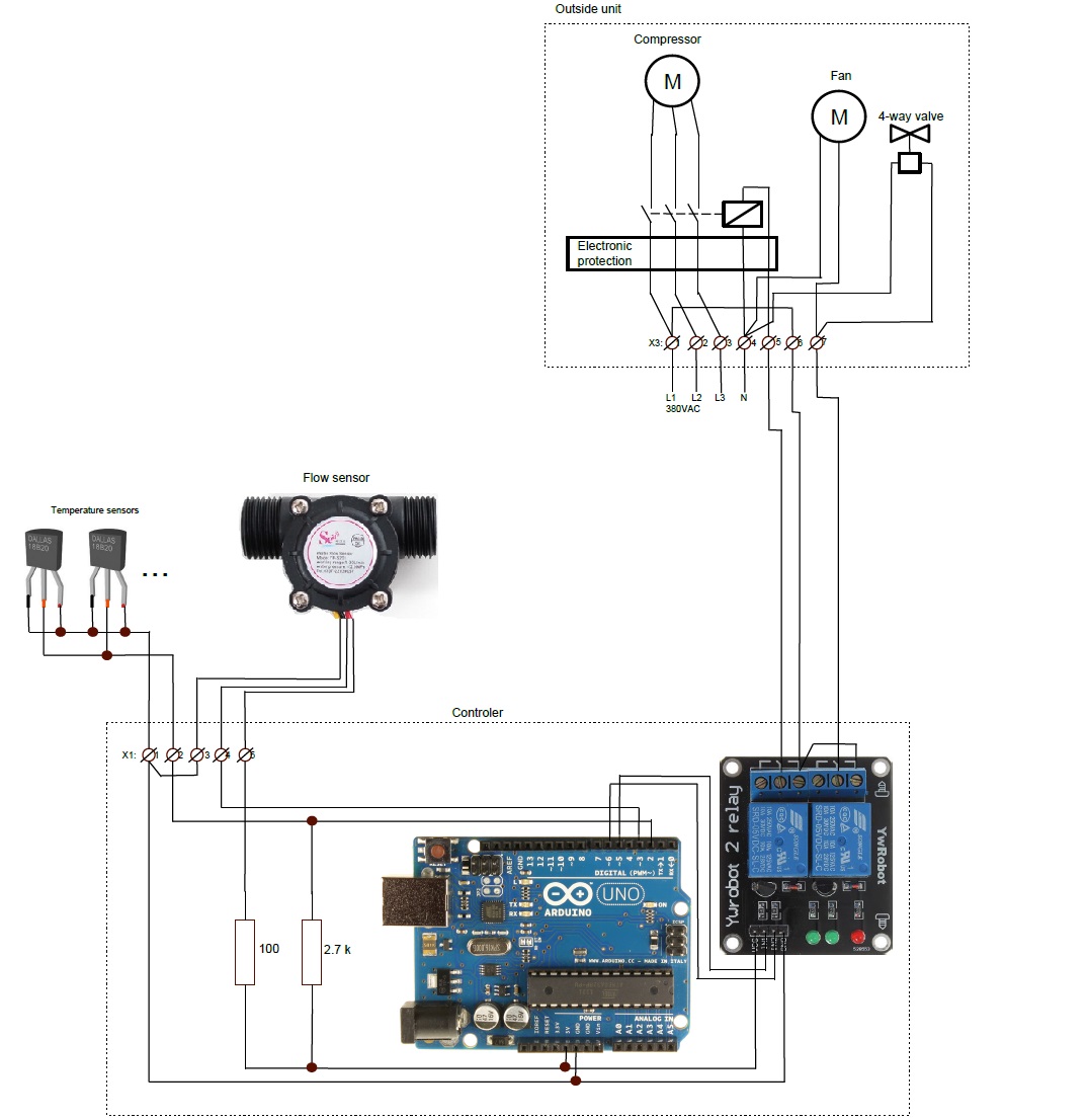

Това е електрическата схема след последната промяна:

Кръстникът ми се е зарибил за такава комбинация и в тази връзка питането е дали е осъществимо управление на инверторно външно тяло или задължително он-оф (ако иска да е с ардуино например). Т.е. честотния инвертор дали може да се управлява по напрежение самостоятелно с някаква логика или всичко е в едно и не може да се отдели?
2v6 - майстор
Evgeniy написа:
Инверторно външно тяло може да няма нищо общо с честотен инвертор (например ако компресора е правотоков) :idea:
Ардуиното няма директен аналогов изход (напрежение, ток), но може да се свърже към модулче за генериране на аналогов сигнал. Разбира се ще е необходима и доработка на програмата.

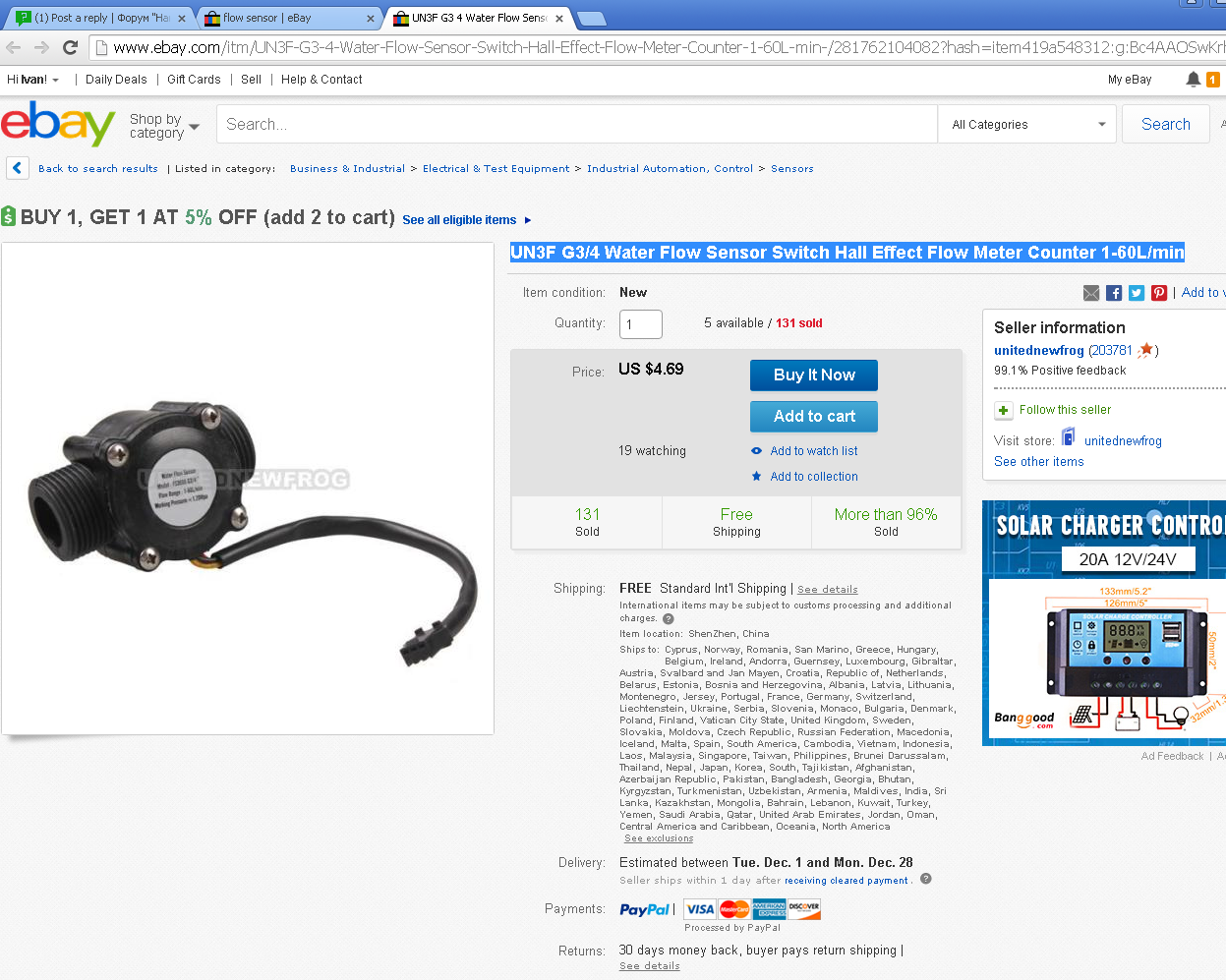

2v6 би ли споделил какво представлява датчика за поток и от къде може да се намери.Благодаря.
UN3F G3/4 Water Flow Sensor Switch Hall Effect Flow Meter Counter 1-60L/min
Technical Parameters
External threads
3/4 inch
Minimum rated working voltage
DC4.5 5V-24V
Maximum working current
15 mA(DC 5V)
Working voltage range
DC 5~18 V
Load capacity
≤10 mA(DC 5V)
Operating temperature range
≤80℃
Operating humidity range
35%~90%RH (no frost)
Flow Range
1-60L/min
Allow compression
Water pressure 1.20Mpa below
Storage Temperature
-25~+ 80℃
Storage Humidity
25%~95%RH
Output pulse high level
>DC 4.5 V(Input Voltage DC 5V)
Output pulse low level
Output pulse duty ratio
50±10%
Output Rise Time
0.04μS
Output Fall Time
0.18μS
Frequency
F=5.5 * Q (L / Min) error: ± 2%
Dimension
Approx. 6.5 x 4cm (L*W)
Cable Length
Approx. 15cm
Color
Black
