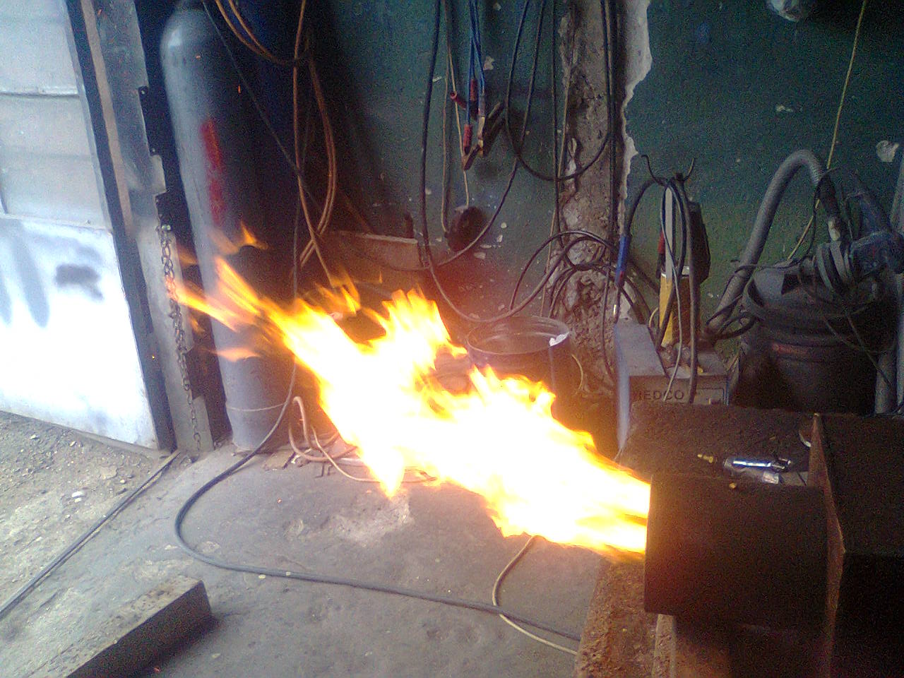

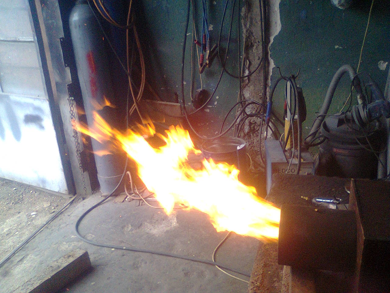

Новото управление е готово за зимъска..
Мъчи се момчето доста докът го разработи,и нагласи,но стана екстра.
Работи чудесно, а и лесно се настройва.
Извинявам се за качеството на клипчетата,но тилифонья толкос си може..
[youtube]http://www.youtube.com/watch?v=y24gOAFqfwk[/youtube]
Горелката беше само експериментална,ма май ша гърби и тази зима.
[youtube]http://www.youtube.com/watch?v=OrZfTXYC9tc[/youtube]
