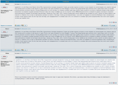

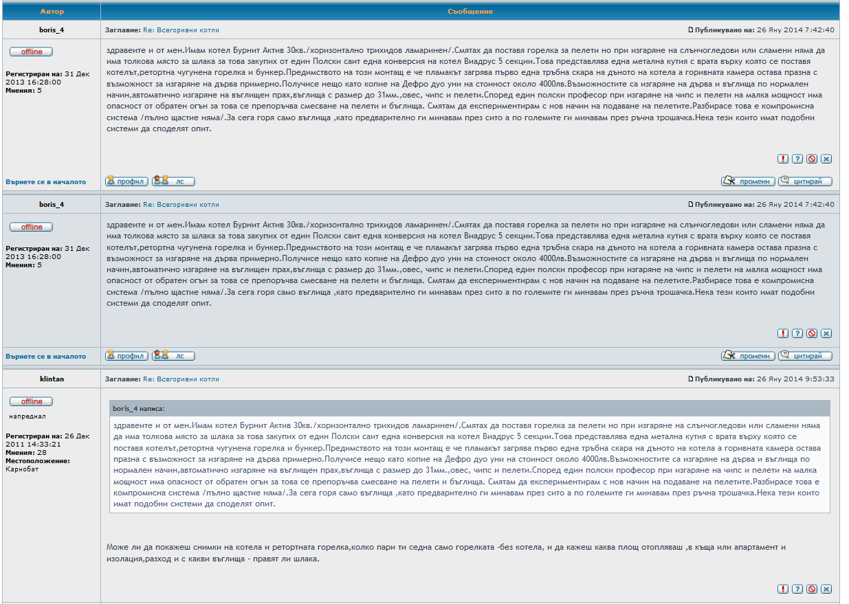

Може ли да покажеш снимки на котела и ретортната горелка,колко пари ти седна само горелката -без котела, и да кажеш каква площ отопляваш ,в къща или апартамент и изолация,разход и с какви въглища - правят ли шлака.
klintan
643 мнения в "Всегоривни котли"
boris_4
- напреднал
- Мнения: 28
За Клинтън горелката с останалите неща струват 2200лв.Не съм се научил още да качвам снимки но ще се опитам.Отоплявам къща без изолация около 100кв.м. с възможност за още толкова,като горният етаж дори няма все още дограма.Сега разбирам тези от форума ,които настояват първо да се направи добра изолация.Разхода на въглища е от35 до 60кг.Тази разход първоначално ме озадачи но после осъзнах ,че можеби е оправдан.Горя предимно руски въглища марка дом.При топлото време до сега с едно зареждане с 120кг.въглища за три дена се получават две кофи от12литра сгур и нещо като фин бургаски пясък.Пробвах различни настроики но сгурта си оставаше същата.Температурата на водата на котела е от 50 до 55градуса.
