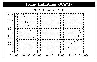

И аз много се чудех относно избора на колектор, вид система и бойлер. В крайна сметка се вслушах в съветите на специалистите, че в една соларна система е много важно бойлерът да бъде с голям обем (минимум 200 литра). Сега се убедих, колко прави са били. При големия бойлер почти винаги имаш топла вода и в същото време колекторът не спира да нагрява. Напрактика с един 200-литров бойлер имаш 2 такива, тъй като горният край винаги е с топла вода, а долния - с по-хладка, която продължава да се загрява от слънчевия колектор.
Може ли някой да представи графика с дневния интензитет на слънчевата радиация? Имам месечна такава, но ми трябва за деня за да видя как се разпределя слънчевата радиация в различните часове на деня.
ПС - Намерих тази, но ми трябва такава за цял безоблачен ден - от 8.00 до 20.00 часа.

bialk написа:
Не знам за какво ти е. Нагласяш панела на юг и колкото толкова берекет.
http://tu-varna.bg/tu-varnafdd/images/s ... vto111.pdf
bialk - специалист
Точно за това питам, понеже панелът ми не е на чист юг, а на 45 гр. от него (югоизток). При мен фронталното по хоризонтала слънцестоене е точно в 12 часа, а от горната таблица виждам, че максималната радиация (1000 w/m2) е в часовете 13-15 часа. Тогава при мен ъгълът е значително намален, а в 16 часа колекторът вече спира работа.
Очевидно максимален добив при мен не може да се получи, затова искам да пресметна какви са загубите ми с настоящата насоченост. А имате ли идея до каква степен помага призматичното стъкло?
ПС - Географската ширина също си казва думата. Горната графика е за гр.Габрово, докато в графиките за гр.Варна в приложения файл, максималната радиация е в часовете около 12 часа.
