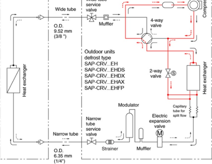

Като сложим дефроста и положението от приемливо става лошо. Сигурно и ел. нагревател с КОП 1 има в системата та по-качествено да греем атмосферата при дефрост.

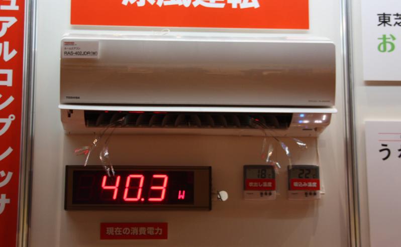

Ето ти и климатика.
Да се чуди човек, какво ли покриват с тези 40W! Ама какво да ги правиш - Японци. Не четат форума и идея си нямат, че това е невъзможно.
Аз лично съм монтирал 4 броя от тези, в България и съм ги виждал какво могат.
А, и такива дето топлят по време на дефрост съм монтирал. Да ти кажа честно, нагревателя така и не го открих къде е монтиран.

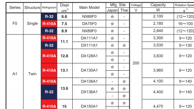

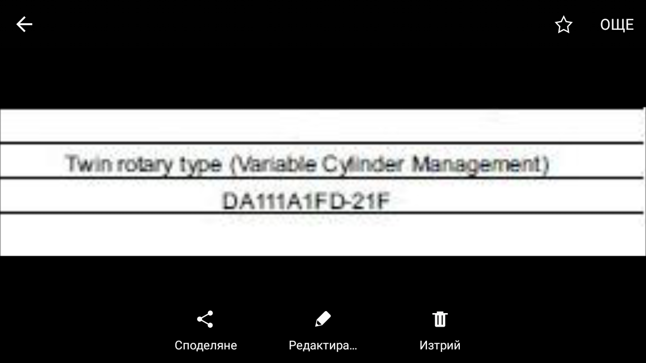

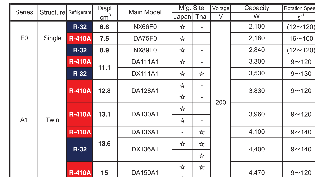

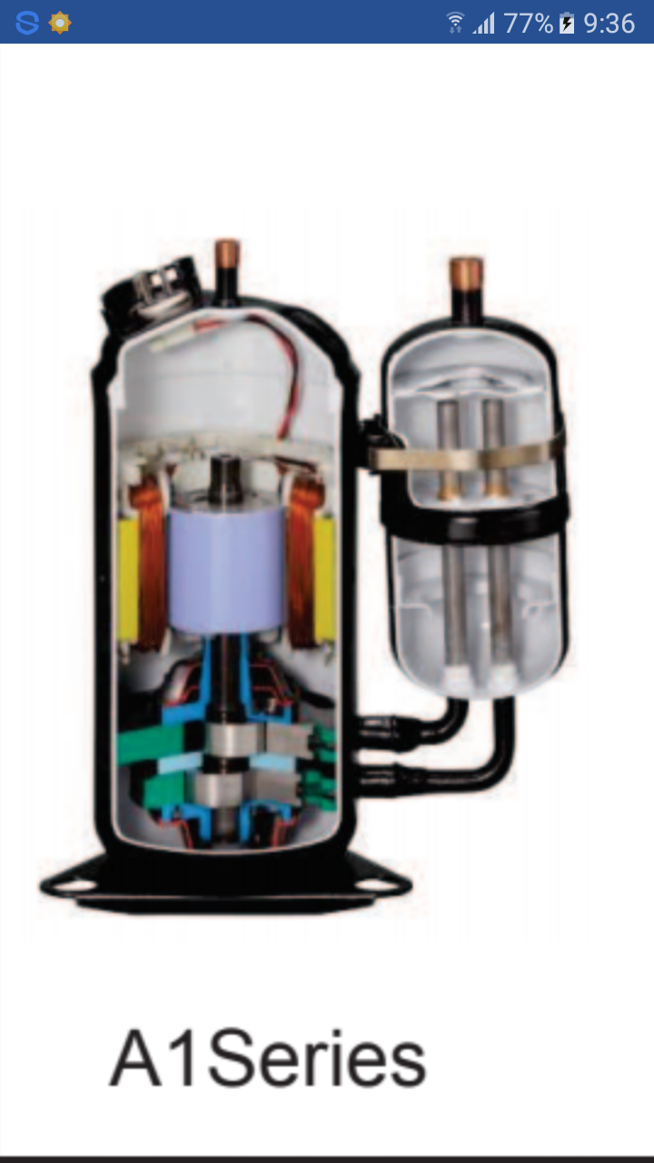

Ahmakov - специалист
a_stoev написа:
абе аз още чакам да видя двустъпален компресор в домашен климатик.... :D.
Не помня вече в коя тема беше.
Ами още в оная тема, беше написано, кой е модела и имаше снимка на компресора. Вместо да чакаше, можеше да прочетеш.
Ето ти ги още веднъж, па дано сега да ги видиш. А ако искаш, да ги видиш на живо, т.е. реални, помоли колега, да ти отвори Тошиба Дайсекай 3. За Европейския пазар, май друг модел, имащ възможност да работи и работещ, и като двустъпален, не се сещам.
