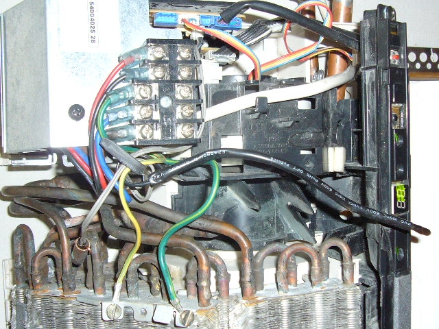

Как да се намалят оборотите на вътрешно тяло от климатик LG ES-H 1264 DAO и да се пуска и спира при зададена температура. Напълно нов съм в това начинание , за сега само съм го свързал към парното. Пуска се сам като се включи помпата и по някое време се изключва, но също така се пуска и при не включена помпа. Дайте някакъв съвет.
jorkataG - специалист
Има датчик за температурата който е закачен някъде по питата може да изглежда и като малка тръбичка знам ли.
За да стане твоята работа можеш да се снабдиш с контактен термостат, който ще закрепиш на метална тръба до тялото и после прекарваш захранването на мотора на турбината през него.
minkov_1 - напреднал
На снимката се виждат два датчика единия е черния които виси,а другия е със сивия кабел които влиза в една медна втулка.Значи на мястото на датчика които е в медната втулка трябва да се монтира въпросния термостат и всичко останало от тялото да се демонтира освен мотора.С две думи тялото да работи като помпата на самото котле?
